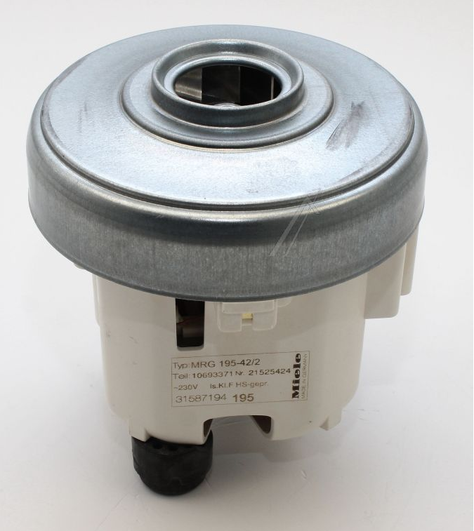

    Bonjour, j'ai démonté un aspirateur miele hs12 qui ne fonctionne plus. Le moteur type mrg136-42 est alimenté par 4 fils. Les balais (si il y en a) ne sont pas accessibles. De plus, le module électronique ne possède pas de triac. En fait je ne connais pas ce principe. Pouvez vous m'éclairer sur ce point. Merci pour votre aide. Bonne journée

    Sur certains aspis Miele , le triac est déporté dans le capot moteur...où il est censé mieux refroidir

    Bonjour;
    attention il y a bien des balais (charbons)
    ils sont contenus dans les 2 barrettes cuivrées qu'il faut sans doute soulever
    pour libérer les balais et aussi voir l'état du collecteur

    Bonsoir à tous,
    Si le moteur du sujet est comme la photo, il se démonte comme la plupart des moteurs d'aspi, en commençant par retirer le carter de turbine, puis la turbine .....Nom : Screenshot 2025-03-18 at 21-42-09 ASWO Artikel Bilder.png

    Bonjour, effectivement j'ai démonté le moteur, le triac s'y trouve bien. Le souci est bien au niveau des balais mais comme le collecteur est très usé, je vais remplacer l'ensemble. Merci à pour votre aide précieuse. À bientôt
