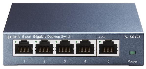

    J'aurais plutôt connecté à la prise RJ45 du CPL un simple Switch gigabit 5 ports 10/100/1000Mbps (environ 20€)

    Les boitiers CPL sont appairés. Donc si tu veux 2 liaisons il t'en faut 4.
    Le plus simple et le plus souple pour le futur est le switch à 4 ports, 1 entrées /4 sorties.
    Ou n'en alimenter (230V) qu'un seul à la fois coté utilisation.
    Nota : je n'ai jamais vu 2 circuits CPL sur une seule prise. Est-ce vraiment possible ?
