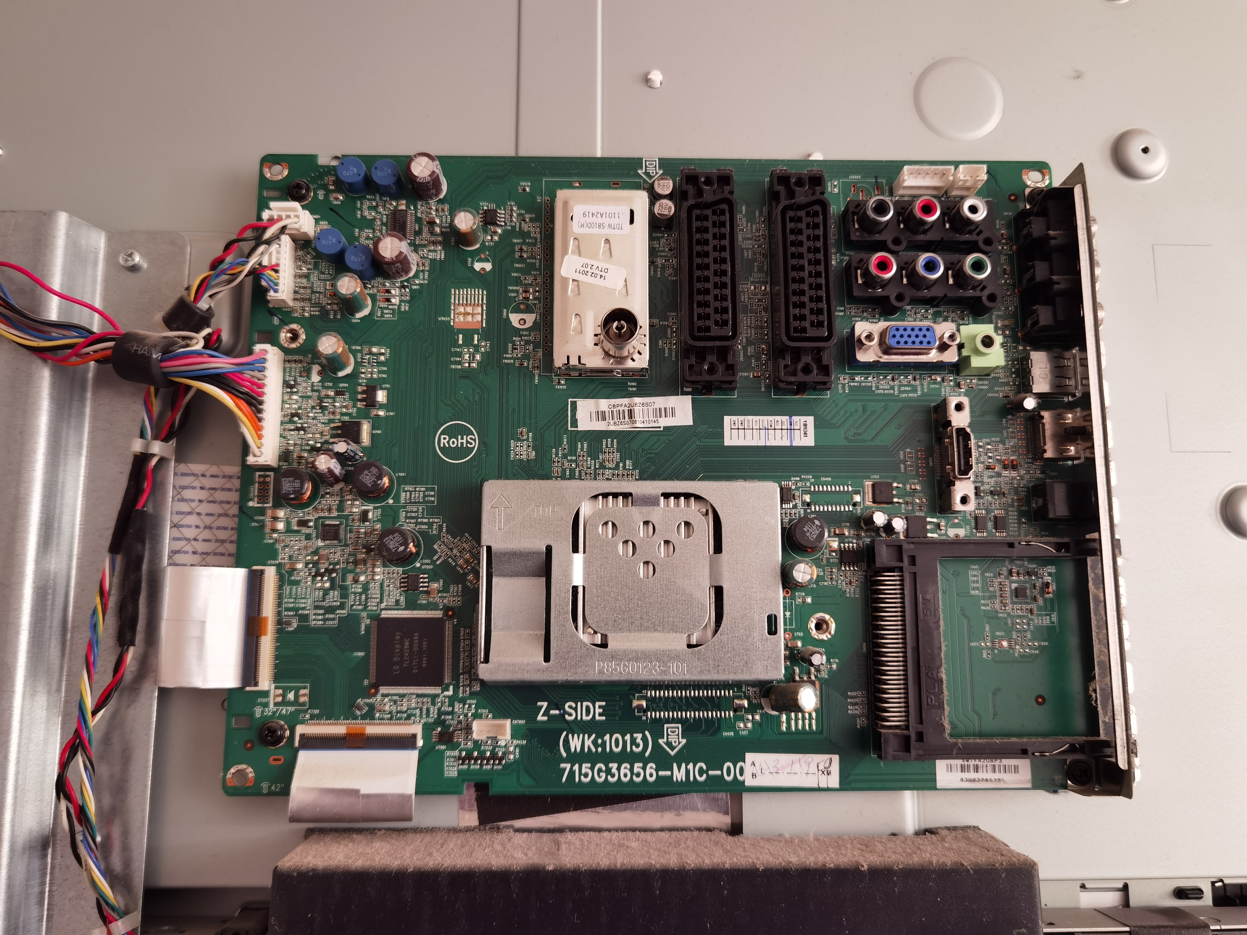

    Je ne trouve pas de carte T-CON sur cette TV. Est-elle intégrée à la carte mère ?

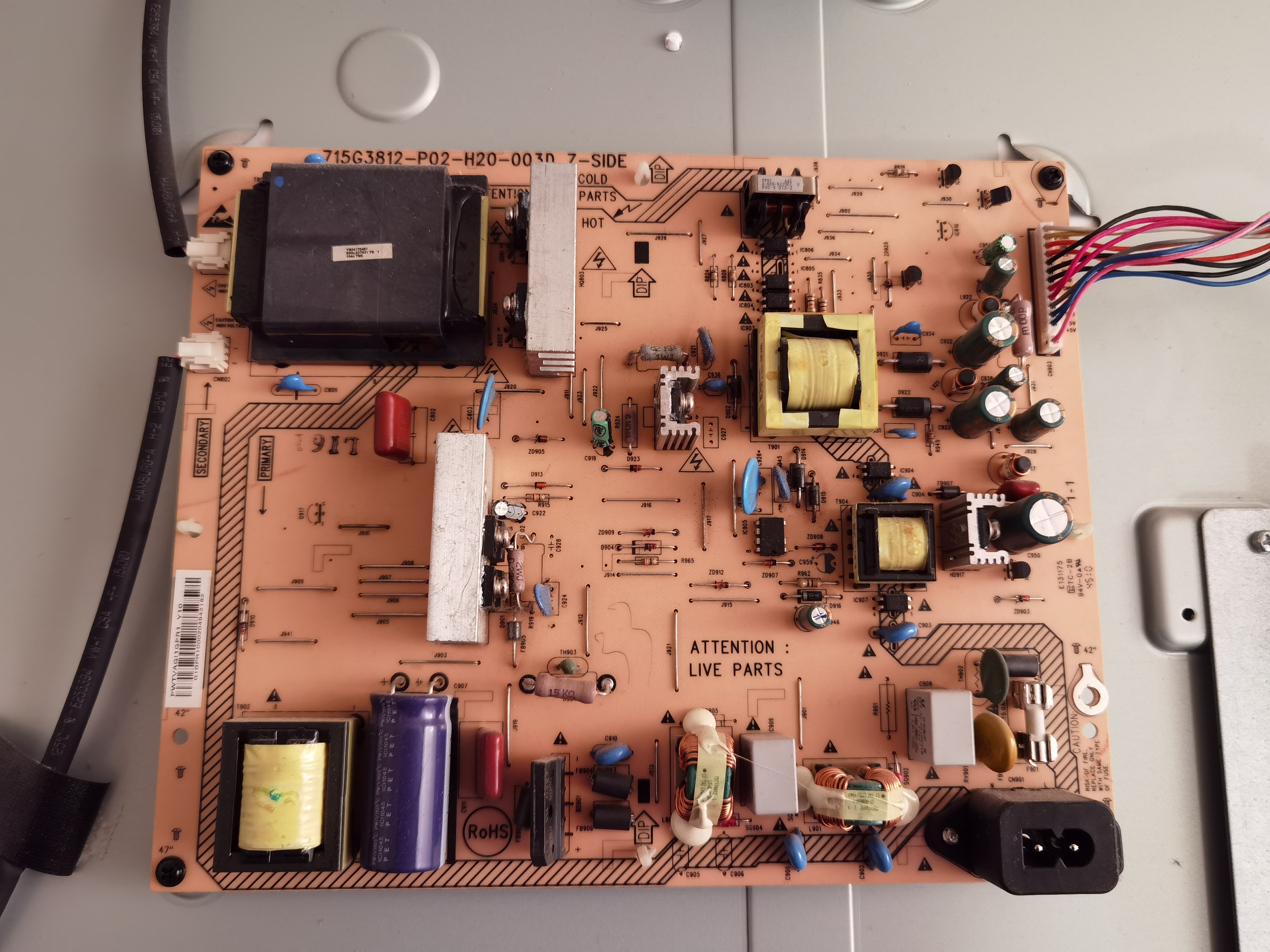

    Je ne vois pas non plus de capa gonflé sur la carte d'alim

    La partie TCOM de la carte verte est située en bas à gauche, là où l'on voit les deux nappes connectées.

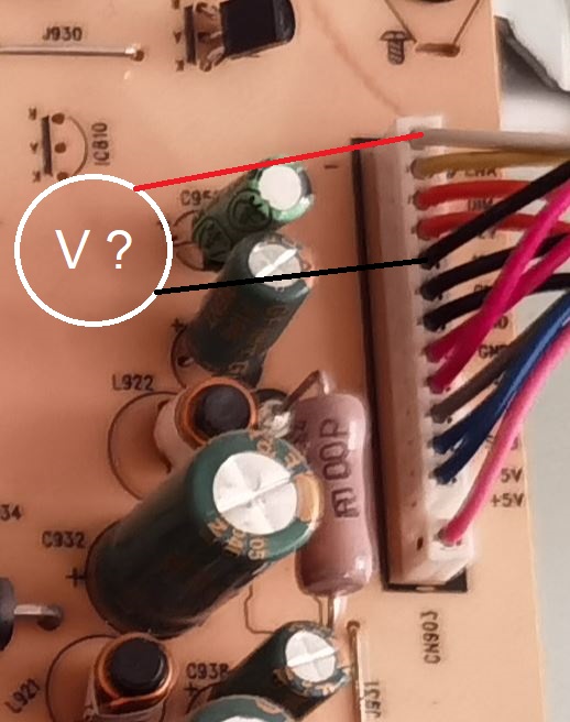

    Vérifie aussi la tension au connecteur CN903 pin 1 (ENA) et 5 (GND) rétro en marche et a l'arrêt.
    Nom : Capture00.JPG
Affichages : 199
Taille : 80,3 Ko
    Tiens-nous informé de tes mesures.
    Cordialement jules

    J'ai mesuré la tension entre ena et gnd.
    En marche, il y a 1,59V. En veille 0,02V

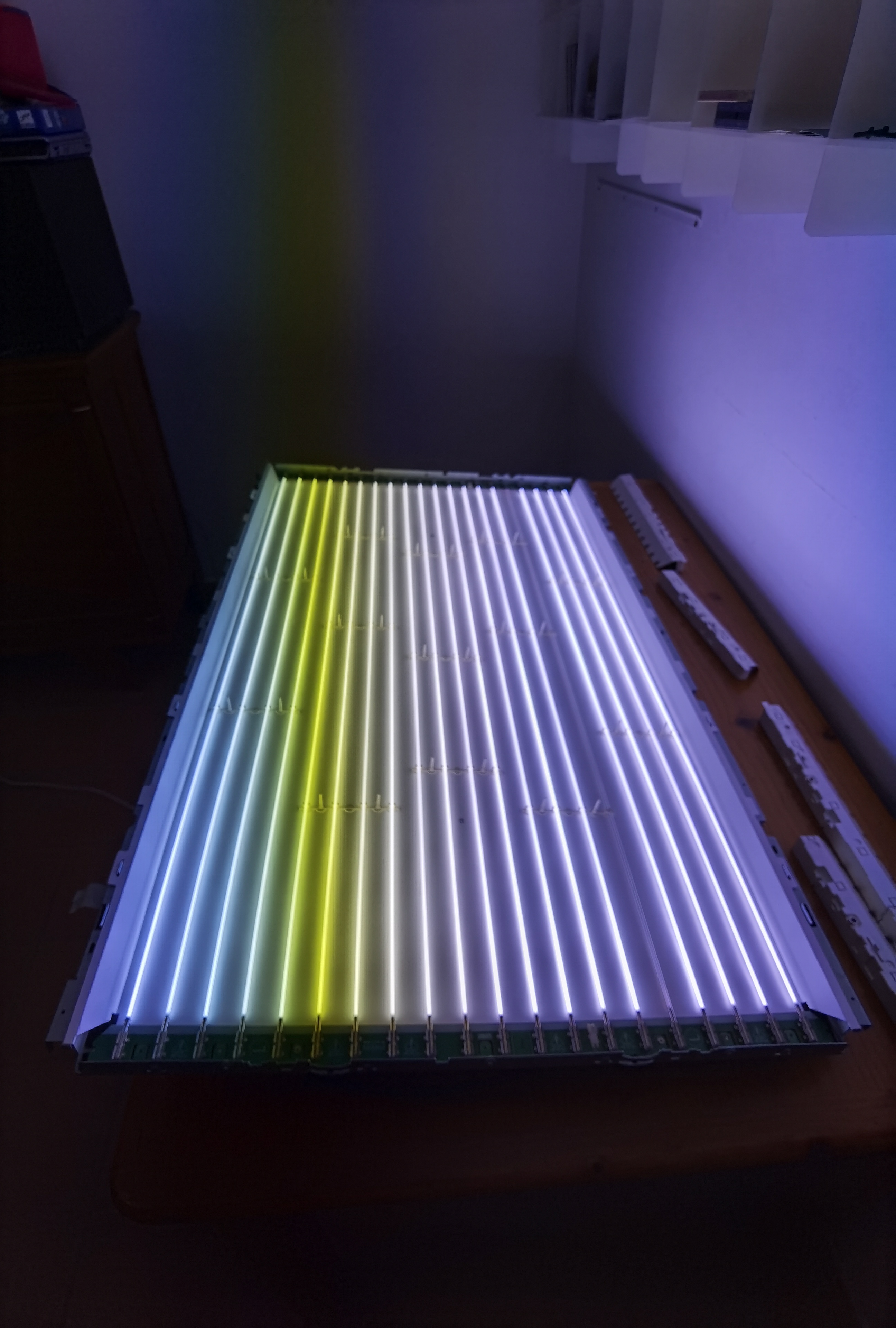

    J'ai remarqué aussi qu'il semble y avoir un tube qui n'éclaire plus

    Apparemment le rétro-éclairage est bien fatigué et il doit être la cause des arrêts intempestifs.
    Vous devez contrôler si la faiblesse du tube défectueux est dûe à un mauvais contact ou au vieillissement.
    Retrouver des tubes neufs sera difficile.

    J'ai pris mon courage à 2 mains et ouvert la télé.
    Il y a bien un tube en panne
    Je ne vois pas de corrosion ou autres traces d'arc électrique
    J'ai essayé de voir s'il y avait un faux contact en appuyant sur les connecteurs... aucune réaction.
    Je pense maintenant qu'il faudrait que j'échange le tube en panne pour voir s'il ne fonctionne pas dans une autre position.

    Si pas de solution possible ,déplacez le tube défectueux en bas,ça gênera moins sur l’image.

    c'est bien le tube qui est mort. Je l'ai échangé avec celui en bas de l'écran et il ne s'allume toujours pas. Par contre le tube du bas s'allume bien à sa nouvelle place.
    Le problème, si je laisse en l'état, c'est l'écran qui devient noir de façon aléatoire.
    Est-ce que l'écran noir peut être du uniquement à un tube défectueux ou ça peut être autre chose ?

    L’écran noir est certainement dû à la mise en sécurité du rétro-éclairage, il faut déjà régler ce problème avant de soupçonner autre chose sinon on part dans toutes les directions et on se perd.
