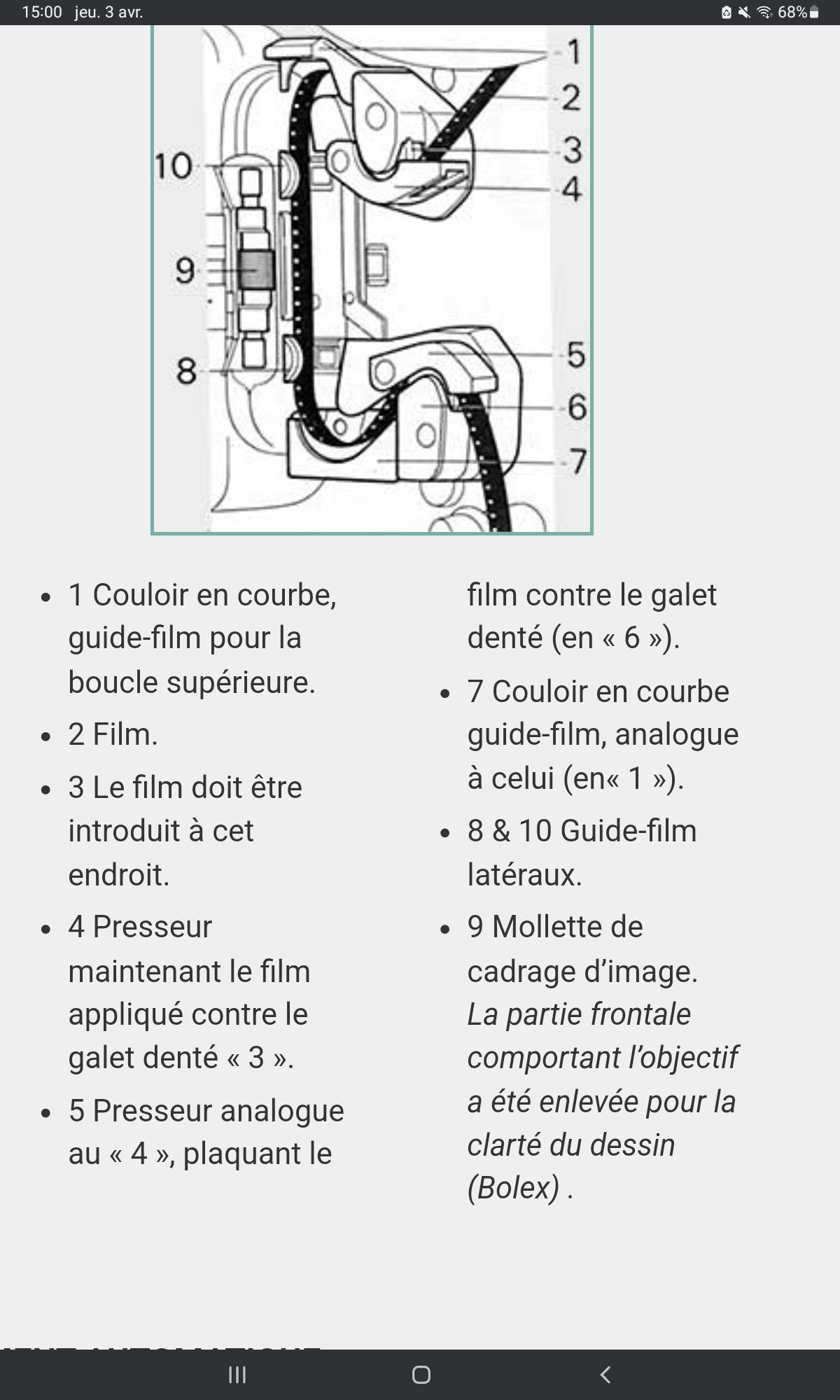

    Bonjour à tous, j'ai besoin d'aide, afin de réparer un projecteur super 8 Bauer T180.
    le film passe bien en position 1 de chargement et s'enroule sur la bobine réceptrice, en position 2 qui contacte l'éclairage, le film s'agglutine à l'entrée du couloir de cheminement. je cherche mais ne voit rien d'évident qui solutionne le défaut en vous remerciant de l'aide apportée, cordialement.

    Les griffes sont elles bien en face des encoches du film?Nom : Screenshot_20250403-150055_Chrome.jpg

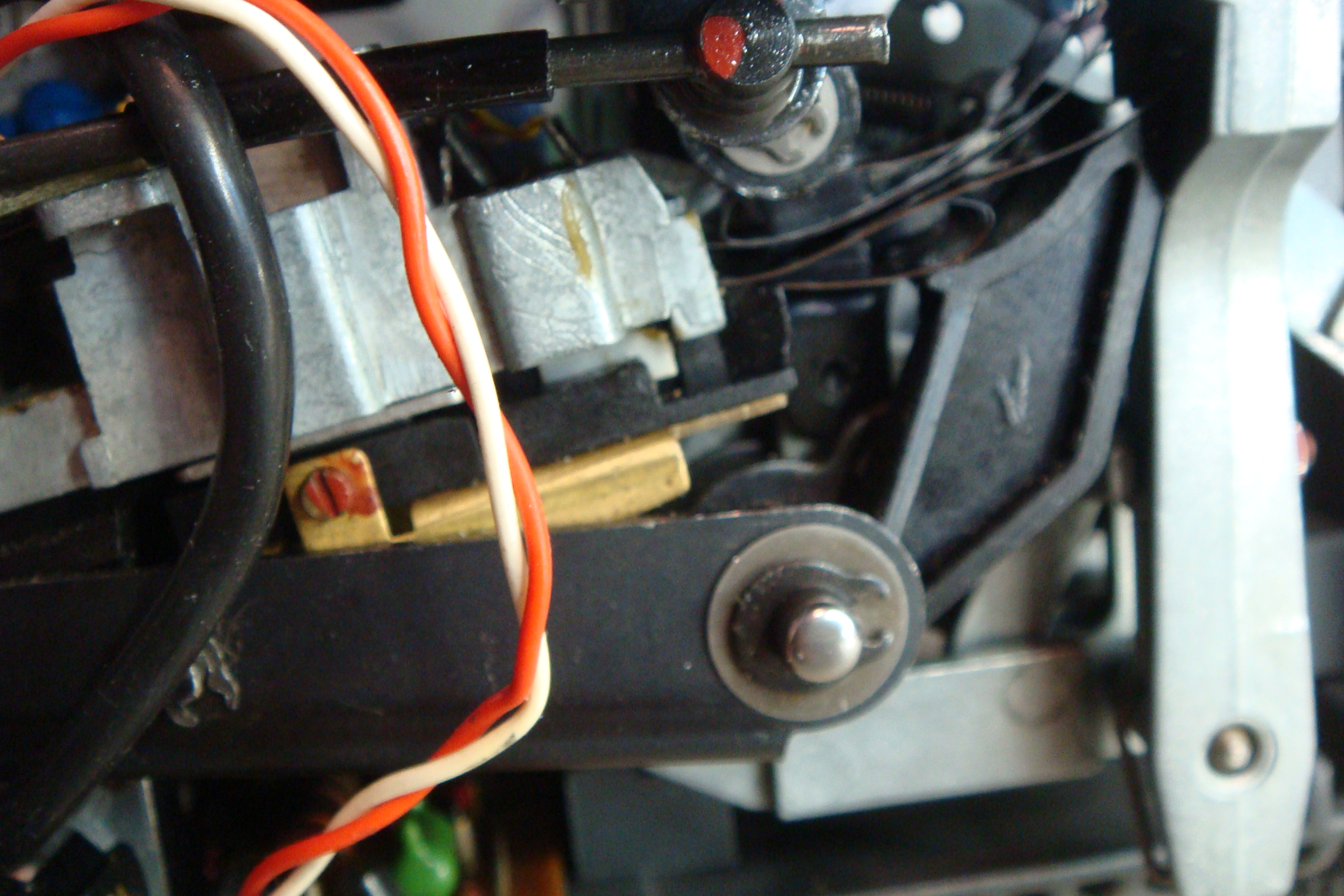

    bonjour à tous, je vais m'attarder sur ces endroits qui sont la fin du passage du film vers la bobine réceptrice. je joins quelques photos.
    j'ai l'impression que le film passe bien même dans le passage du couloir et qu'il bloque en sortie. les caoutchouc ne sont pas collants, c'est du bauer, du solide, mais qui peut tomber en panne. merci, clt.

    Est ce que le galet tourne bien à la vitesse de visionnage car c'est le seul obstacle en sortie .
    aujule
    Re : film qui bourre à l'entrée du cheminement en position de projection
    bonsoir, c'est bien à ce niveau qu'est le problème, j'ai aidé le film à sortir du couloir avant qu'il aille à la bobine réceptrice et il n'y a pas eu bourrage, je vais démonter pour nettoyer les roue en caoutchouc, démonter l'axe à griffe d'accrochage, bien l'huiler et ca devrait repartir.
    je graignais d'avoir à démonter la partie couloir, je vous remercie de m'avoir guidé dans la recherche de la panne, à une prochaine demande d'aide à la réparation, cordialement.
