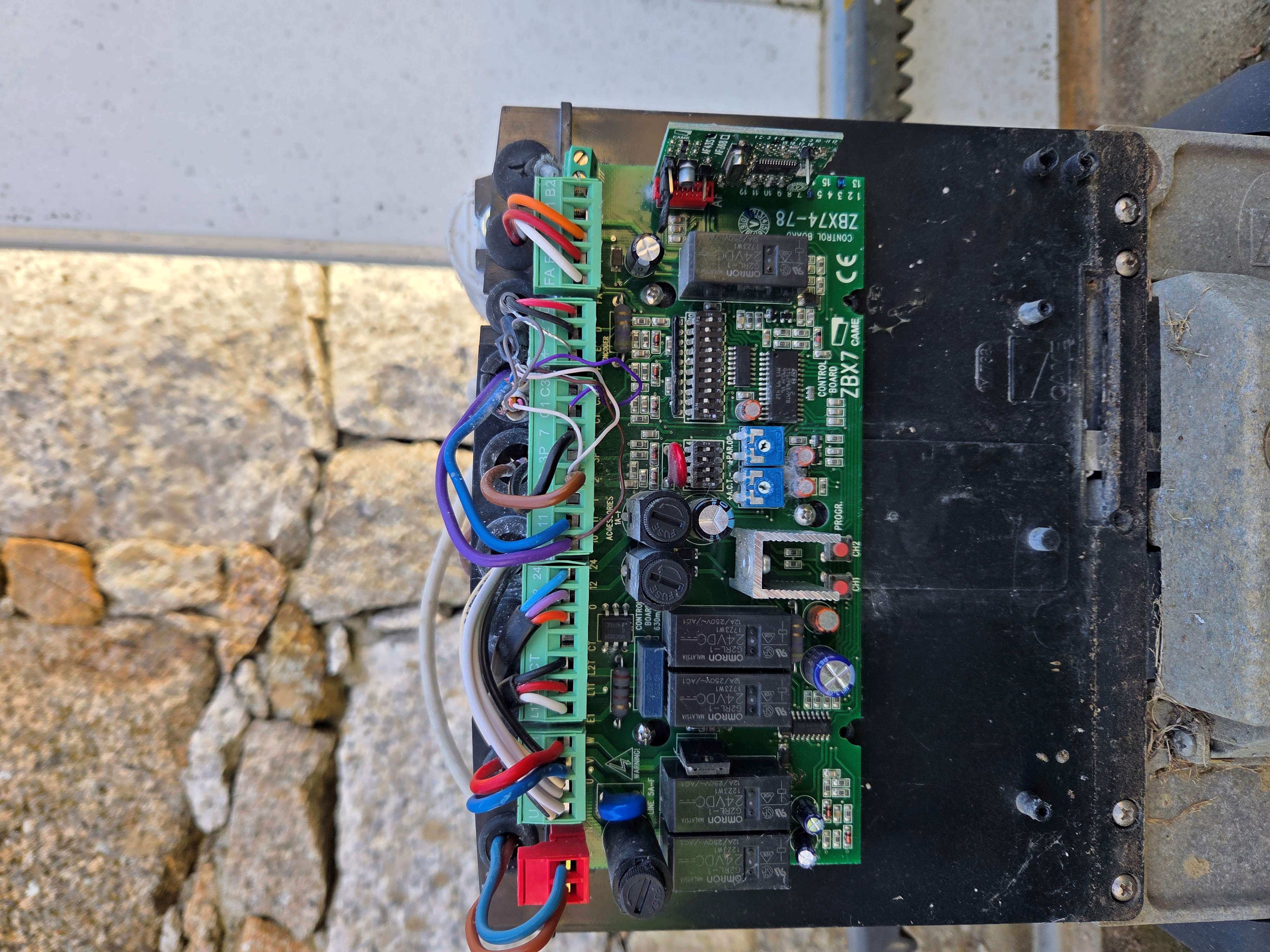

    Depuis quelque temps, je rencontre un problème avec mon portail électrique. En effet, lorsqu'il se referme et que je veux le traverser, celui ci ne se ré-ouvre pas(Normalement le portail est programmé pour qu'il se ré-ouvre dès qu'un obstacle passe devant la cellule), il termine la fermeture et une fois fermée il se ré-ouvre immédiatement. Ce problème n'est pas systématique.
    J'ai déjà fait une vérification des cellules, de tous les branchements et cela ne fonctionne toujours pas. Est ce quelqu'un a déjà rencontré ce problème? Merci pour votre aide.

    Bonjour, est ce qu'il s'arrête ?
    jejeniolu
    Re : Probleme moteur Came ZBX7
    bonjour, non, il continue à se fermer mais on dirait que le moteur ralentit
    izentrop
    Voir si le capteur est bien alimenté et si il renvoie l'information à la carte.
    jejeniolu
    oui, la cellule est bien alimentée et renvoie bien l'information
    quand je débranche tout et que je fais un pont entre la borne 2 et C1, j'ai les mêmes symptômes

    le problème est que le portail ne se ré-ouvre pas quand on passe devant la cellule
    Re : Problème moteur Came ZBX7
    En cas de coupure du faisceau par une personne ou autre, le portail devrait s'arrêter immédiatement !
    Tu dis "on dirait qu'il ralentit " ?
    - Mettre un voltmètre aux bornes du moteur (entre W et U et aussi entre W et V). Voir ce qu'il se passe exactement.
    - Que "dit" le voyant d'allumage entre W et E1 ?
    - Joindre un photo de la carte présentant tous les raccordements. Le faisceau est peut être désactivé ? (ponté)
    Toujours mettre un lien sur la notice : ça aide. (merci izentrop)
    Dernière modification par Jeryko ; 11/04/2025 à 17h25.
    jejeniolu
    Le portail ne s'arrête pas mais ralentit
    alors entre W et U = 230V, entre W et V = 100V
    le voyant entre W et E1 clignote
    alors entre W et U = 230V, entre W et V = 100V ... le voyant entre W et E1 clignote
    Je suppose que c'est en présence du problème, faisceau coupé, portail en ralentissement. Confirmer stp.
    C'est totalement anormal.
    Sur le bornier je ne vois rien d'anormal.
    Pour confirmer encore, mesurer dans ces conditions, la tension DC entre 2 et C1.
    - Faisceau coupé, tension normale de l'ordre de 5V DC.
    - Faisceau direct, tension normale 0V
    PS :
    Il faut mettre le switch 6 sur ON !
    Il est sur OFF.

    la tension DC entre 2 et C1 est de 0V
    j'ai fait un test dans la configuration "stop partiel avec les bornes 2-C3, avec le switch 8 en position OFF, tout fonctionne correctement
    peut-être que le problème vient de la carte électronique

    oui j'ai lu ton post #11
    J'ai mis le switch 6 sur ON, toujours pareil, sauf que la lampe clignote pendant tout le cycle.
    Peux-tu me donner plus de précision sur Faisceau coupé et Faisceau direct ?
    re,
    Faisceau coupé = faisceau IR rompu par un obstacle ou la main, ...
    Faisceau direct = faisceau IR OK. Le récepteur reçoit bien le signal émis par l'émetteur et établit le contact 2 - C1.
    Le pas confondre avec le switch 6 sur OFF qui lui aussi devait établir le contact 2 - C1.
    C'est pour cette raison qu'il faut le mettre sur ON.
    jejeniolu
    Après les essais
    Faisceau coupé = quand ça fonctionne 5V et quand ça bug 2v ou 3v voir même 0v
    Faisceau direct = 0V
    C'est donc cela qui ne va pas ?
    Faisceau coupé il faut 5V DC.
    Déconnecter le fil sur C1, la tension devrait monter à 5V sur la borne C1. Si oui ==> problème sur la liaison vers RX ou RX qui a un problème ?
    La carte n'est pas exclue mais nous verrons cela après. (résistance d'entrée ou petit condensateur HS ?)

    j'ai refait un test
    Faisceau coupé = 5V, sûrement mauvais contact avec le voltmètre
    et j'ai testé avec C1 déconnecté, y a 5V aussi
    Donc tout est bon ! mais ça ne fonctionne pas !
    Je donne ma langue au chat.

    je pense qu'il y a un problème sur la carte électronique
    le problème n'est pas systématique
    Oui, lorsqu'un problème est aléatoire, c'est plus compliqué mais il faut faire de nombreux tests et essayer de cerner les causes possibles.
    Je ne peux pas le faire pour toi.
    jejeniolu
    je pense que la carte ne donne pas l'ordre au moteur de s'arrêter pour inverser l'ordre de marche
    le portail se ferme complètement et là, il se rouvre
    un composant sur la carte qui doit être défectueux
    vous n'avez pas un schéma électronique de la carte ?
    Dernière modification par jejeniolu ; 18/04/2025 à 17h39.
    Non je n'ai pas de schéma de cette carte.
    Les seuls schémas que j'ai, je me les suis "tapés" à la main.
    Pour ce problème, j'ai du mal à imaginer un problème de carte mais ... ???
    5V sur la borne C1. Le moteur doit s'arrêter.
