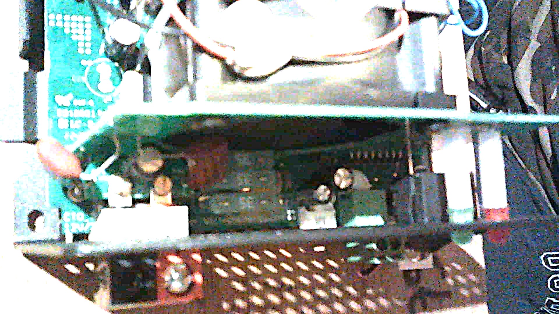

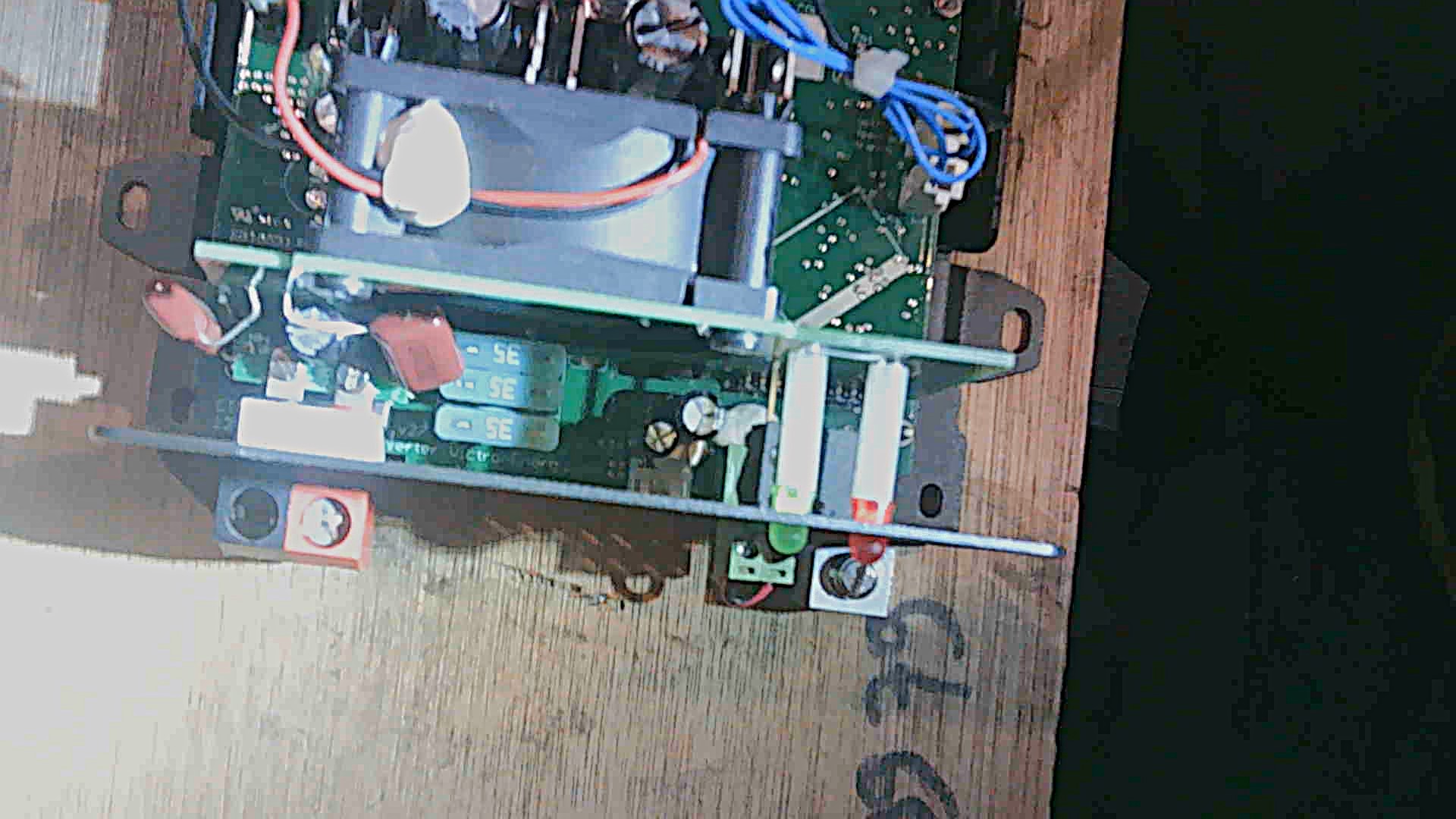

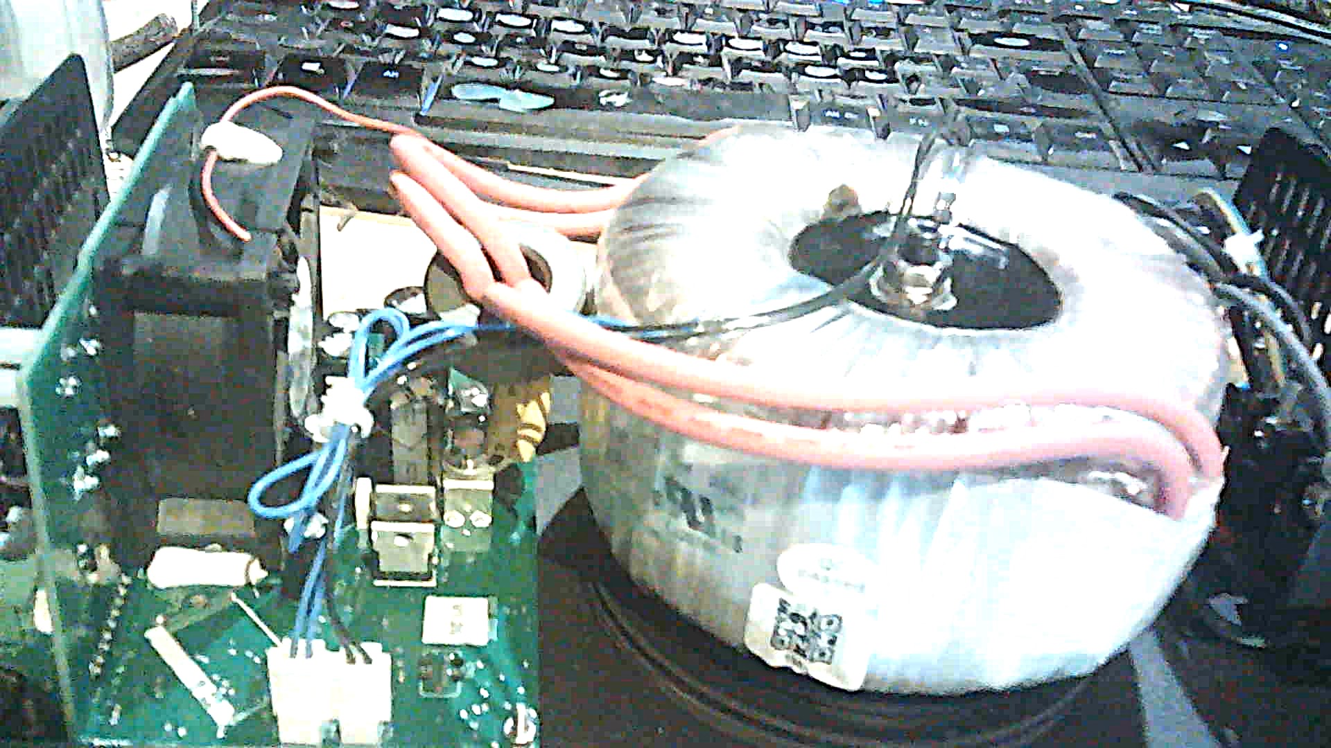

    Après des semaines de discussions avec le service garantie ils me disent qu'il ne le prendront pas en charge, alors je poste ici les photos intérieures vu qu'ils me les ont demandés on ne sait jamais peut-être quelqu'un verra la panne et saura me dire quoi faire ?
    ThomasV
    Re : Inverter Victron Phoenix ne s'allume plus
    Désoler mais personnellement je voit rien sur les photo trop flou

    Un endroit précis que je pourrais essayer de mieux photographier (j'ai pas de bon appareil pour ça) ? A la description il n'y a aucune piste où chercher ?

    Réouverture pour faire des photos, test des fusibles (on peut pas les débrancher mais je viens de réaliser qu'on peut les tester par les petites lucarnes par le haut) puis rebranchement quand même et la magie sans explication le truc refonctionne.
    Parfois les problèmes aléatoires... car là du coup je réutilisais mon ancien inverter qui pendant des années ne s'allumait plus en "on" mais uniquement "remote" et maintenant c'est le contraire !
