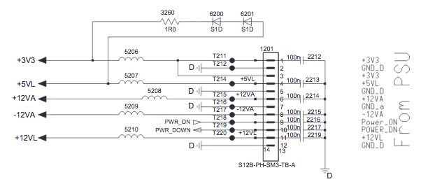

    Fareinheit76
    Re : Philips hts8000s home cinéma, problème d'alimentation
    Bsr
    Effectivement pas de schéma sur l'alim
    Pour compléter Jerycho que je salue
    Vous pouvez toujours vérifier si vous avez les 5 tensions sur le connecteur 1201 et remonter le cas échéant mais cela peut provenir d'un étage en défaut autre que l'alim
