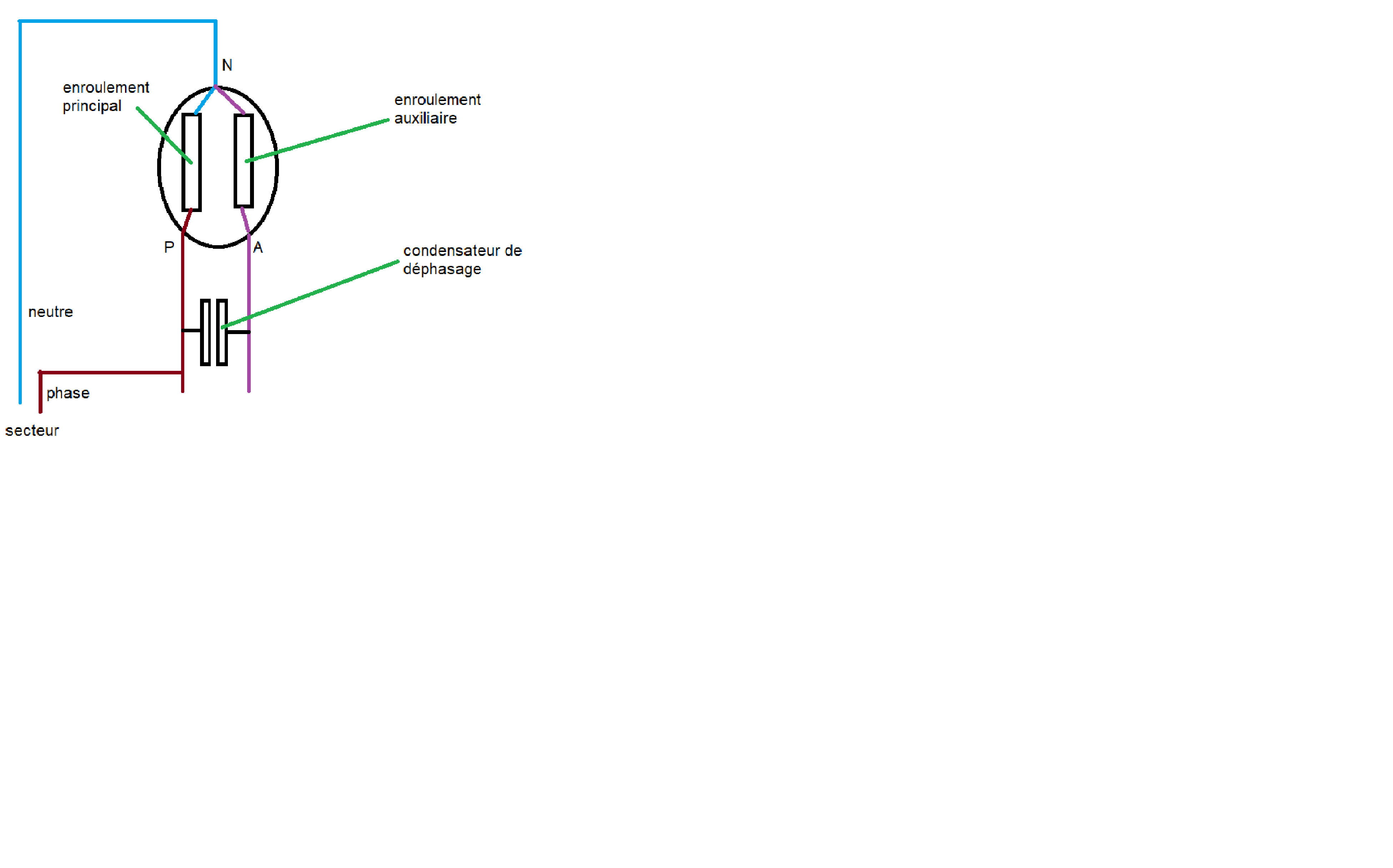

    J'ai récupéré récemment un vieux four professionnel ventilé équipé de deux ventilateurs montés respectivement sur des moteurs biphasés de 180W équipés d'une protection thermique.
    Ils sont eux mêmes équipés d'un cendensateur permanent chacun.
    Je précise qu'il est possible d'actionner les ventilateurs indépendamment des résistances du four.
    Mon problème est qu'une fois lancés, les moteurs s'arrêtent au bout de quelques minutes. Mais, ils repartent quelques minutes plus tard, mais pas forcément en même temps.
    J'ai changé les condensateurs, mais le problème persiste et mesuré tous les enroulements des moteurs. Les résultats semblent cohérents.
    J'ai vérifié les roulements et l'état des bobinages, tout semble OK.
    Je me suis aperçu que les moteurs étaient très chauds lorsqu'ils s'arrêtaient.
    J'en déduis donc que c'est la protection thermique qui coupe le circuit.
    Il n'y a pas actuellement de système de variation de vitesse sur l'installation (voir schéma ci-joint)Nom : Schéma.jpg

Taille : 2,19 Mo et je n'en n'ai pas besoin, par contre, baisser la vitesse est tout à fait envisageable pour l'usage que j'en fait.
    Pensez-vous que ce soit la solution? Si oui comment? avec une résistance ou un variateur?

    salut as tu mesuré la tension qui arrive aux moteurs?
    Re : Echauffement d'un moteur de four
    Bonsoir à tous,
    Sur le schéma du post #1 le condensateur est en court-circuit.
    Est-ce vraiment ce schéma ?
    Ce n'est pas de cette façon que l'on alimente un moteur triphasé ?
    Dernière modification par Jeryko ; 04/05/2025 à 20h42.
    ... Sur le schéma du post #1 le condensateur est en court-circuit.
    Est-ce vraiment ce schéma ? ...
    Tu as entièrement raison. C’est tellement gros que je n’avais pas percuté.
    J’ai supposé, bien entendu, que le schéma était faux, mais la réalisation correcte.
    Si, au contraire, c’est fait comme sur le schéma, cela peut expliquer une surchauffe.
    Citation Envoyé par jpguidet Voir le message
    ... Voilà le schéma complet de l’existant ...
    Non! tu refais la même erreur.
    Ton condensateur est en court circuit.
    Et tes deux bobinages sont en parallèle sans le déphasage qui apporte le couple au moteur.
    le schéma correct pour brancher un moteur asynchrone monophasé:

    J'ai mesuré les 3 résistances à vide sur chaque moteur.
    J'ai trouvé 66 ohm, 35 ohm et 31 ohm.
    J'ai considéré que 35 ohm était la résistance entre le bobinage principal et le neutre. Et que 31 ohm était celle du secondaire. C'est celui ci que j'ai branché derrière le derrière le condensateur.
    C'est bien ça ?
    Bsr,
    d'après Labobine (une référence !) l'enroulement principal a la plus faible résistance.... (voir §5_3)

    Effectivement ça ne chauffe plus, ça tourne bien.
    J'ai modifié mon branchement conformément au schéma de titijoy3.
    Donc, oui c'est bel et bien résolu !

    Eh bien non,
    Lorsqu'elles sont dissymétriques, la résistance la plus faible est celle de l'enroulement principal.
    Si je te demandais de faire la mesure, ce n'est pas pour rien ....
