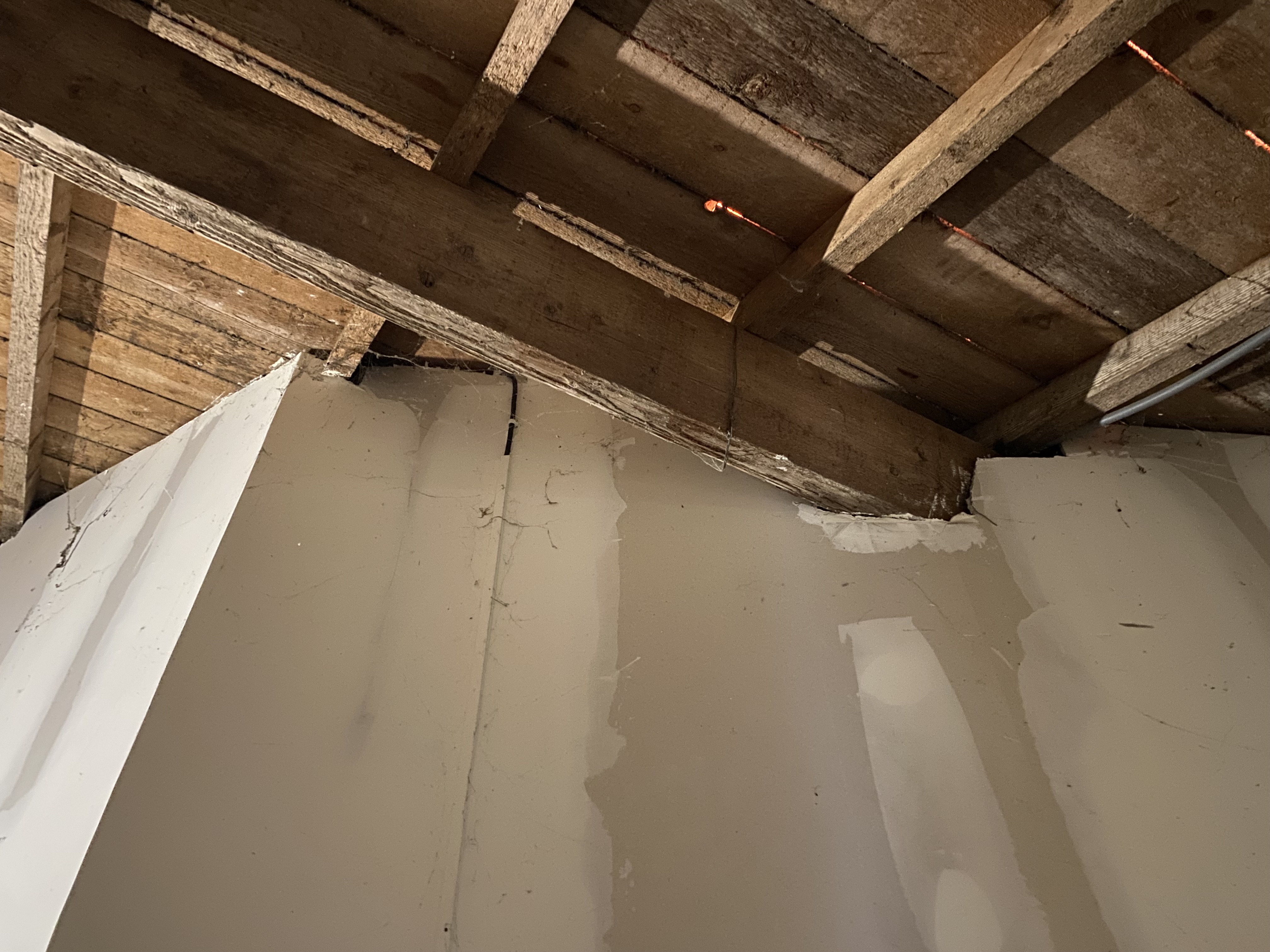

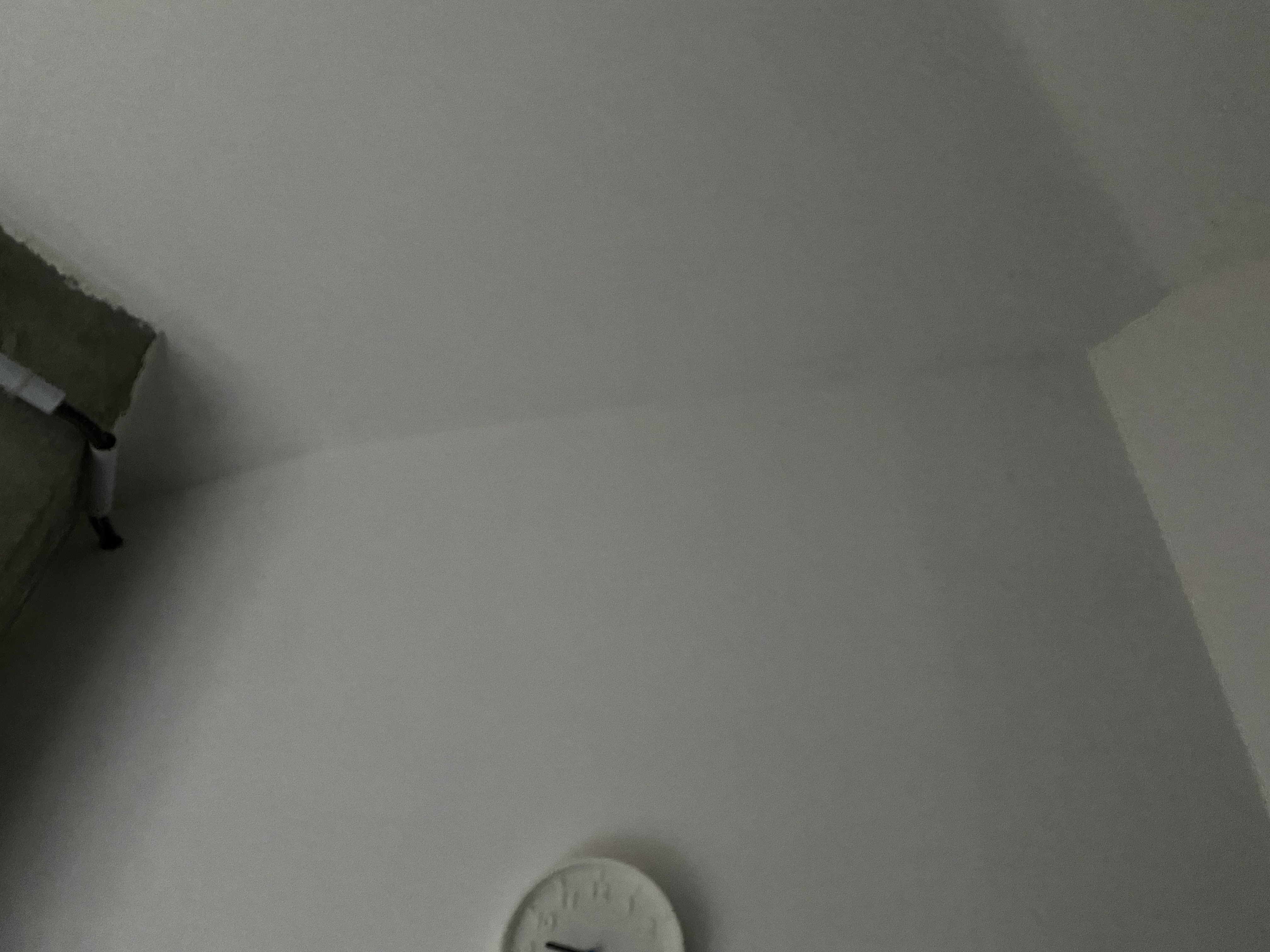

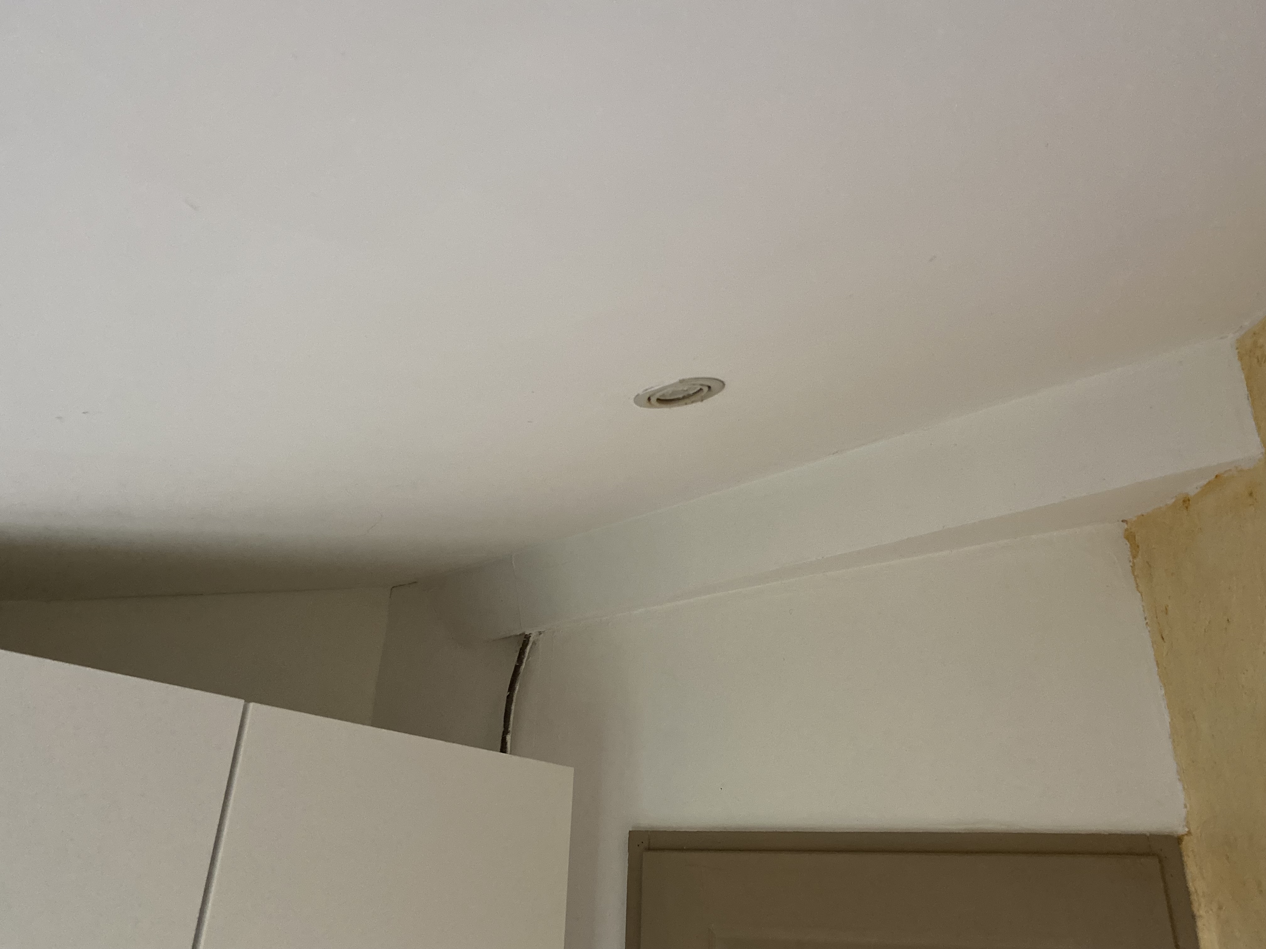

    Bonjour à toutes à tous,
    Depuis quelques semaines, j'entendais un bruit/son...
    Et récemment il s'est amplifié, ca ressemble à un bruit de minuteur/horloge de vieux four
    Je l'entends au niveau de l'arrière cuisine et du garage
    J'ai mis un enregistrement en pièce jointe
    Et des photos de la zone d'où provient le bruit, c'est au niveau du plafond
    La photo 1 est l'autre côté de la photo 2 d'un mur en placo
    J'ai trouvé le disjoncteur qui arrête le bruit. Je n'arrive pas à suivre le câble car il part dans le faux plafond
    Ce disjoncteur alimente des prises dans la cuisine et des spots dans l'arrière cuisine
    Qqun aurait une idée de ce que cela peut être ?
    Merci à vous

    Le bruit se diffuse et est ''amplifié'' via une panne intermédiaire de la charpente (photo ''pannebois'' en pièce jointe)
    Pour le coup, de ce côté, il n'y a pas de combles ou autres à cet endroit.

    Je comprends mieux pourquoi j'entends le bruit dans l'arrière cuisine...
    Le décrochage que j'ai entouré en rouge est pour la panne en bois qui vient du garage...
    Le bruit est plus fort à gauche, là où sort la gaine électrique
    Je vais regarder ce soir ce que je peux voir dans le garage

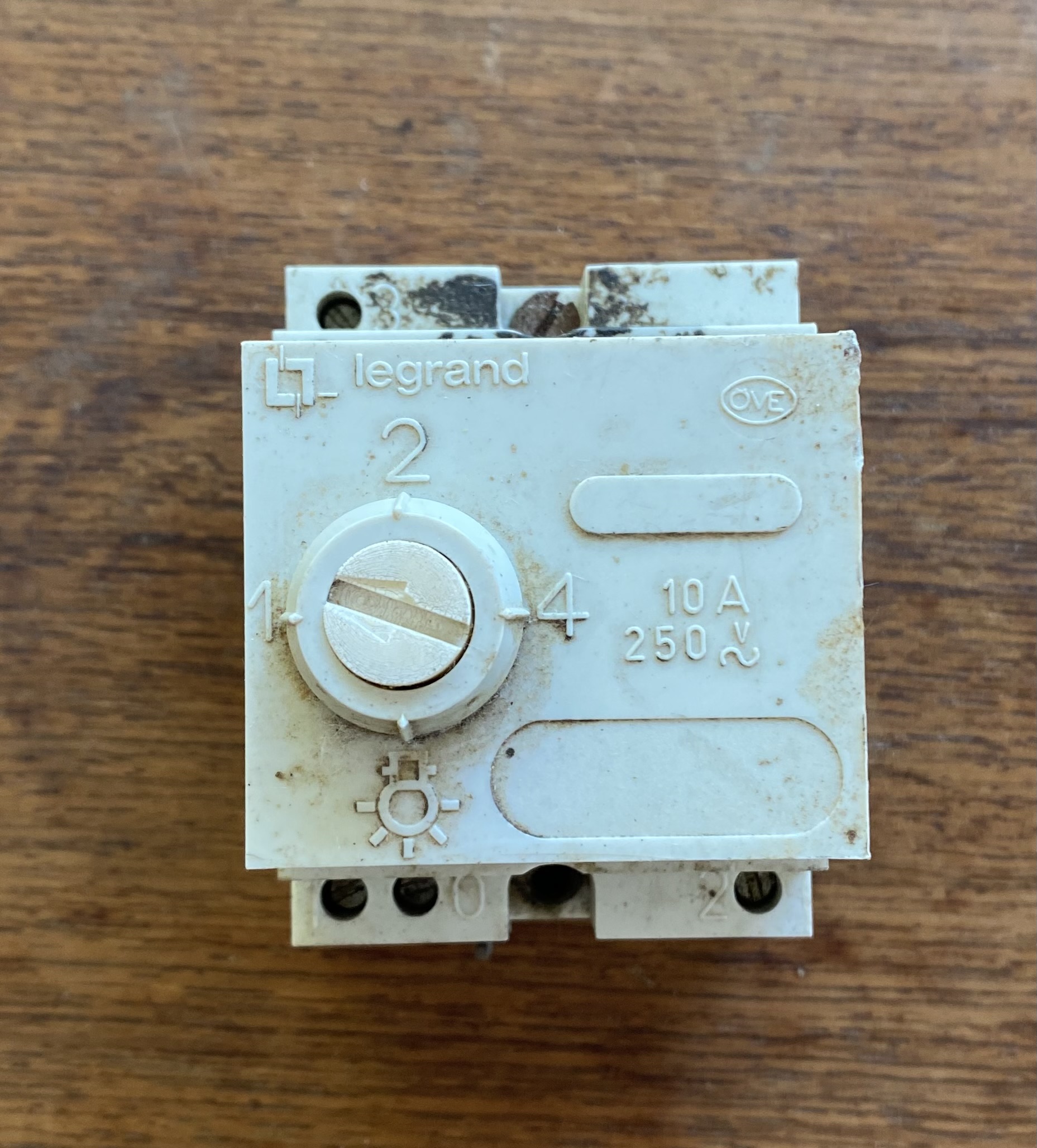

    Bon ben voici notre poulain...une minuterie de bouton poussoir :
    Re : De quel appareil électrique vient ce son/bruit?
    Citation Envoyé par mathieu44880 Voir le message
    ... une minuterie de bouton poussoir ...
    Tiens! Je croyais que les minuteries ne "minutaient" que sur demande.
    Est-elle mal montée (et inutilisée) ou bien c'est un modèle au fonctionnement bizarre?

    Merci gienas pour ton message
    Elle est inutilisée, en tous les cas rien ne s'est éteint depuis que la minuterie est enlevée...
    Je viens d'emménager il y a quelques mois et je découvre donc petit à petit la maison
    Ce que je sais c'est qu'il y a un bouton poussoir à l'entrée du garage. J'avais essayé d'appuyer dessus quand j'avais emménagé et il ne passait rien...
    Peut-être que le contact du bouton poussoir était resté fermé et que la minuterie fonctionnait tout le temps, je ne sais pas dire...
    voici le schéma collé sur le côté de la minuterie :

    Il serait surprenant que le télérupteur (parce que c’est son nom) soit au grenier avec un éclairage au garage. L’utilisation présente l’avantage de pouvoir commander un éclairage (ou plusieurs) avec plusieurs boutons moyennant un câblage simplifié. Passé deux boutons, les va-et-vient sont compliqués à câbler.
    Comment fonctionne maintenant l’éclairage du garage?
    ... Peut-être que le contact du bouton poussoir était resté fermé et que la minuterie fonctionnait tout le temps, je ne sais pas dire ...
    C’est probable et vérifiable.
    En suivant le câblage, tu dois retrouver où vont les fils d’éclairage commandé.
    Ce doit être très ancien, car le schéma que tu donnes mentionné des prises sans la terre alors que maintenant, la terre doit être présente partout.
    Le télérupteur n'est pas au grenier, il est dans le garage. Une pièce en cloison et plafond placo a été crée récemment dans le garage. Le télérupteur se trouve dans le faux plafond en placo de cette pièce qui se trouve dans le garage
    Un nouvel interrupteur positionné à l'extérieur de cette pièce en placo allume une ampoule dans le garage
    Le télérupteur était difficile d'accès, j'ai glissé mon bras dans la zone du faux plafond depuis le garage pour attraper à l'aveugle le télérupteur.
    Je vais devoir installer une trappe de visite dans la pièce en placo pour avoir accès aux câbles et voir vraiment ce qui se passe
