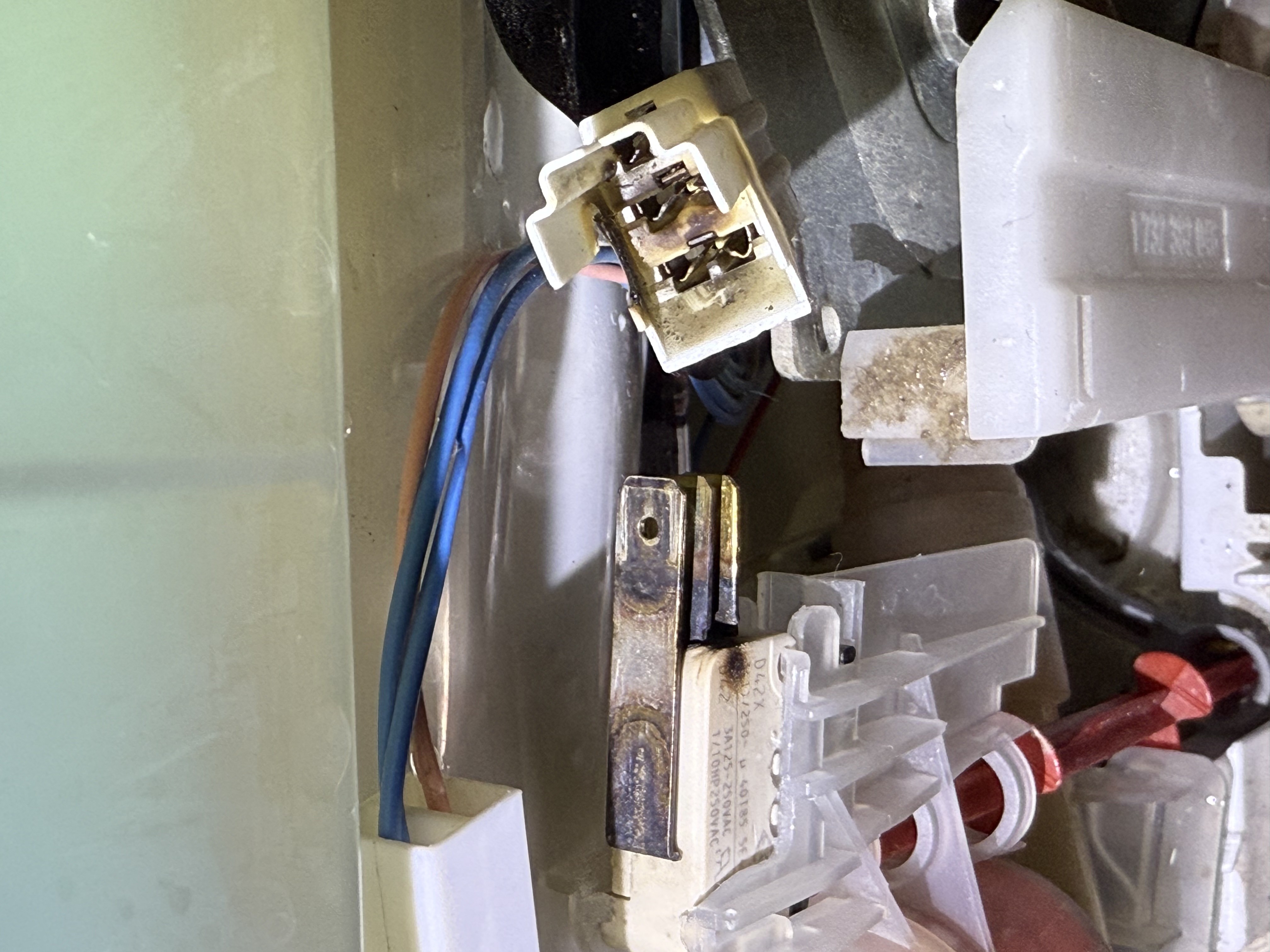

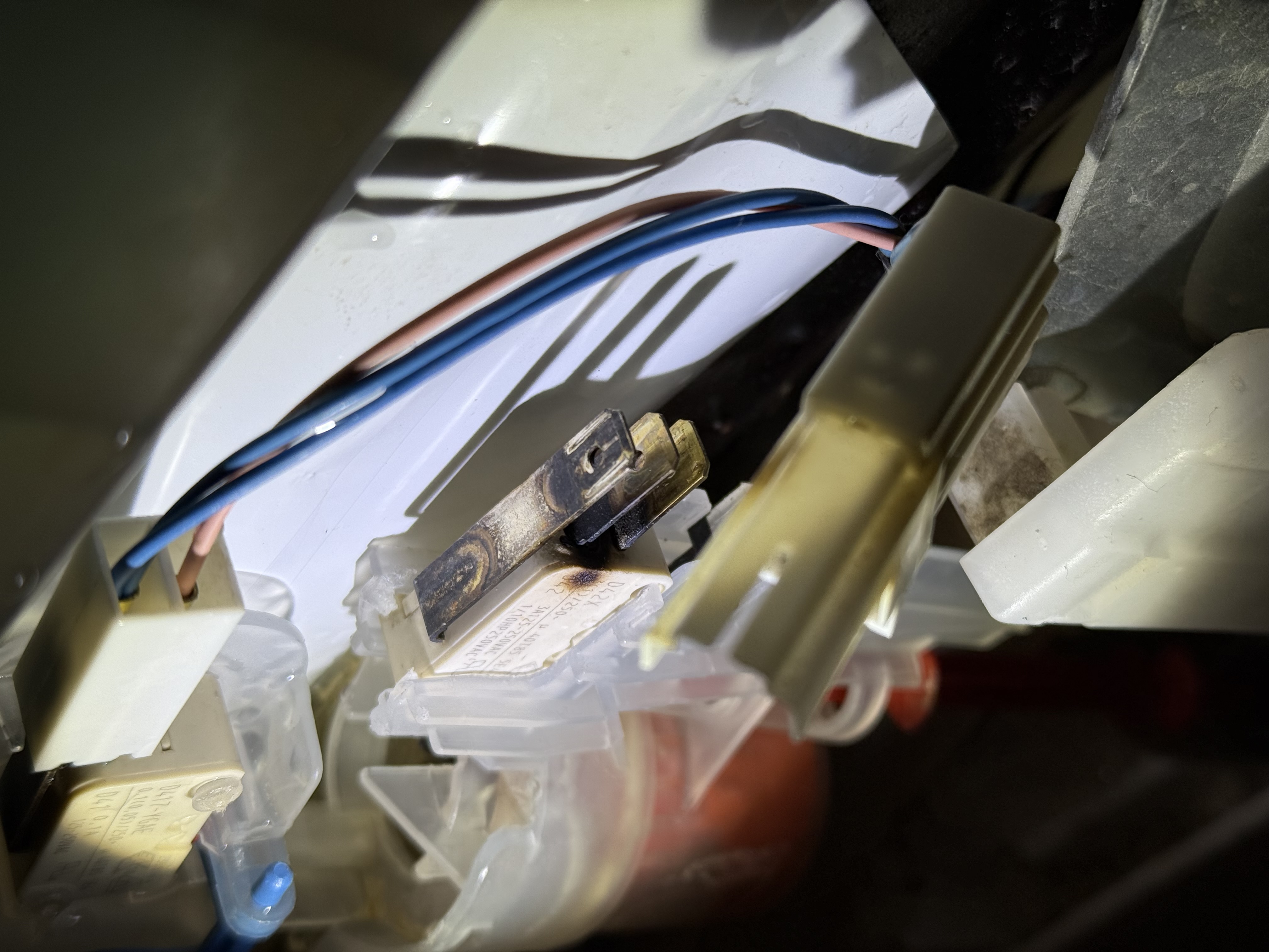

    Aujourd'hui j'ai vu que de la fumée s'échappait de mon lave-vaisselle en fonctionnement.
    Après investigation, il s'agit du relais. J'ai pu voir des faux contacts et que la fumée venait de cet endroit.
    On peut voir les pièces concernées dans les photos ci-jointes.
    À première vue, cela me semble réparable.
    Selon vous, faudrait-il changer le relais et le connecteur raccordé aux fils ou seulement le relais ?
    Côté disponibilité des pièces et faisabilité, qu'en pensez-vous ?
    Merci beaucoup d'avance pour votre précieuse aide !

    *micro-interrupteur et non pas relais
    Si vous avez des sites à recommander pour commander cette pièce là, n'hésitez pas
    À voir si les cosses des fils sont également à nettoyer ?
    Re : Lave-vaisselle SF55M550EU/02- Relais cramé
    Ce genre de bloc de contact se trouve assez facilement, mais l'idéal serait de retrouver la référence constructeur afin de ne pas avoir de surprises. (adaptation- dimensions !)
    Mais : Attention pour ton cas.
    1) il semblerait que les cosses de raccordement Faston aient chauffé et souffert. Elles sont "ramolies" et ne sont plus aptes à bien serrer ?
    Je conseillerais de les remplacer : à voir si vraiment nécessaire ?
    2) Voir si il n'y a pas un court-circuit à l'origine de ce problème.

    Merci pour ta réponse !
    J’ai trouvé plusieurs micro interrupteurs avec les mêmes spécificités techniques mais aucun ne mentionne mon modèle d’appareil en particulier. Il faut que je creuse le sujet alors…
    Pour retirer les fils avec les cosses, on peut tirer le fil par derrière pour les retirer du bloc plastique qui les entoure ?
    Pour le court-circuit, quel serait le test à effectuer et à quel endroit ?
    Merci d’avance !!

    Je viens de trouver cet interrupteur : https://fixpart.fr/produit/micro-int...lle?apl=836229
    Il est indiqué comme compatible avec mon appareil et d'origine. Visuellement il est identique à celui sur mon appareil.
    Je pense donc partir sur celui-ci, sauf avis contraire

    J'ai commandé celui-ci en prenant le temps de comparer les prix et les délais de livraison : https://www.sos-accessoire.com/inter...256-17224.html

    pour moi, il y a eu une usure du contact à l'intérieur du micro switch qui a provoqué la surchauffe des connexions,
    cet interrupteur est sans doute exploité au max de sa capacité en terme de courant

    Cela fait bientôt 1 mois que j'ai remplacé la pièce et tout a fonctionné, RAS même après plusieurs semaines d'utilisation.
    Merci pour à tous pour votre aide !
