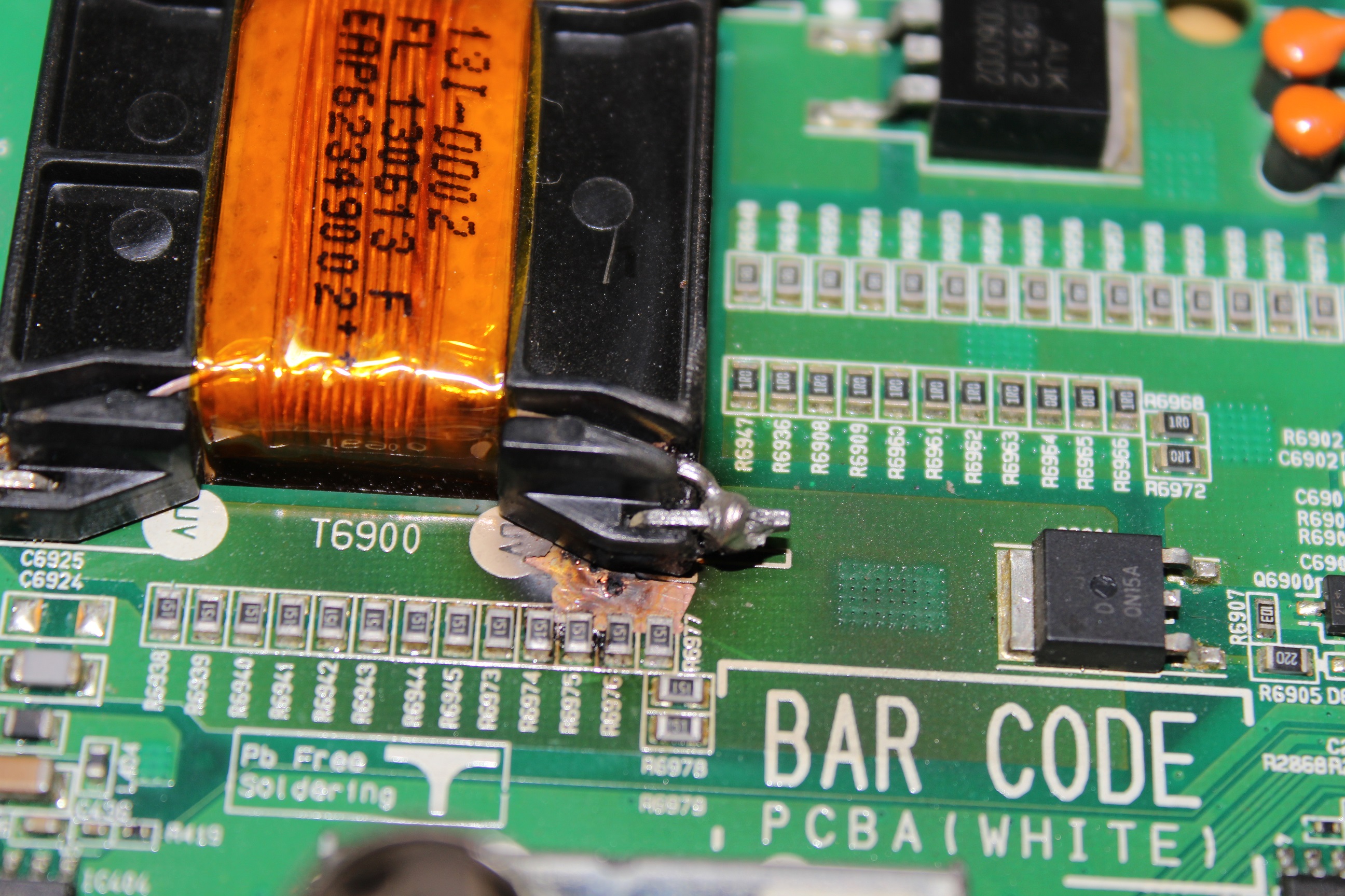

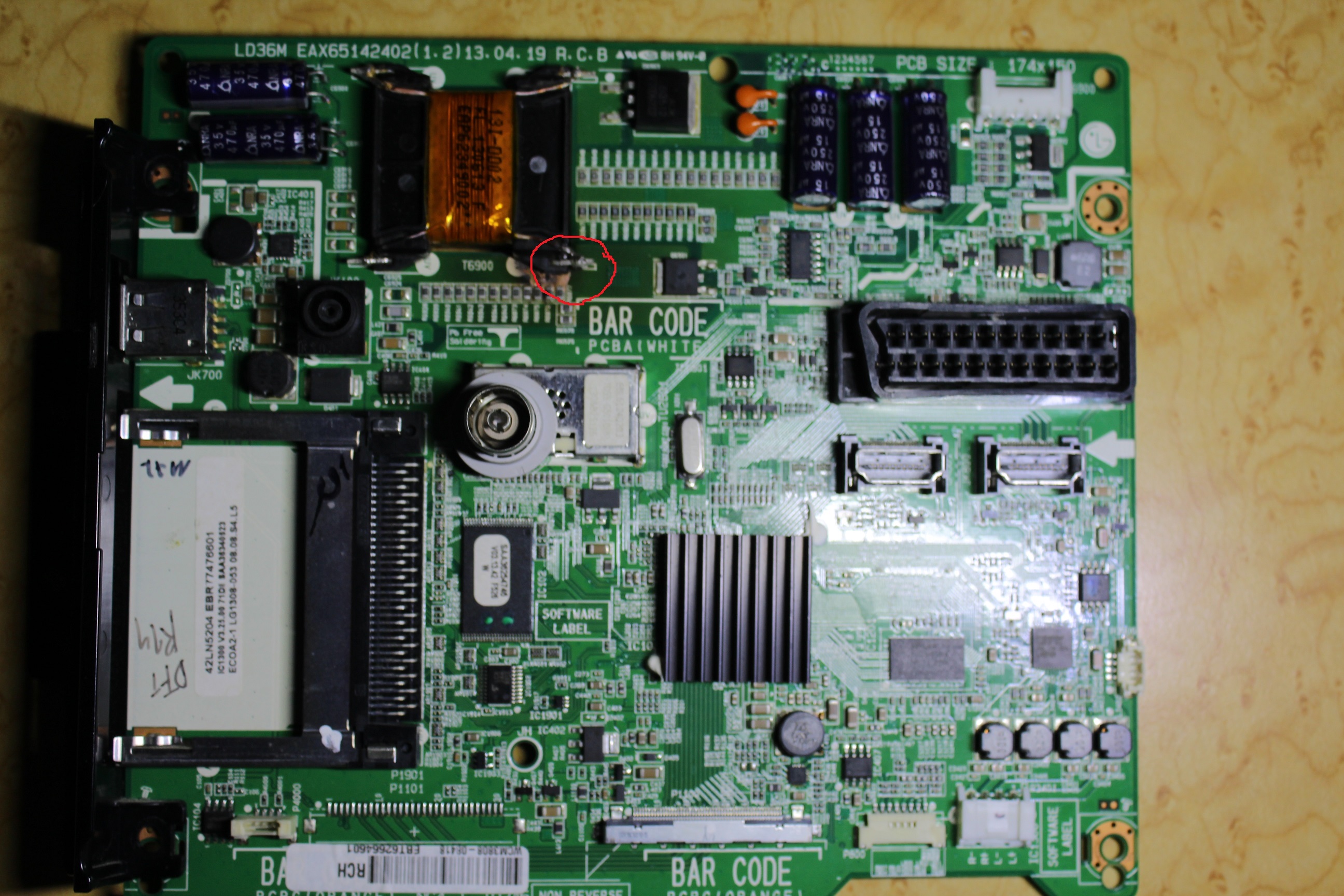

    nouveau sur ce site merci de m'accueillir
    je suis débutant dans ce genre de dépannage
    j'ai un TV LG. Lorsque je branche la carte mère sur son alimentation externe en 24 v un arc électrique se produit au niveau de la bobine
    que dois-je faire?
    voir photo jointe
    merci d'avance de votre aide

    Essayez de nettoyer les résidus de charbon s’il y en a puis rechargez en soudure proprement en évitant les courts circuits sur la partie imprimée du circuit.

    Il est possible d'avoir une photo plus proche du court circuit ?

    Rebonjour,
    je n'avais pas remarqué que cette carte était aussi grasse il me faut la nettoyer que me conseillez-vous comme produit? et précautions à prendre?
    une partie de la protection du circuit imprimé est partie (le vert) cela pose t-il un problème pour la suite
    le simple fait d'avoir décapé les résidus de charbon le court circuit à disparu

    Pour nettoyer une carte prenez de l'alcool isopropylique
