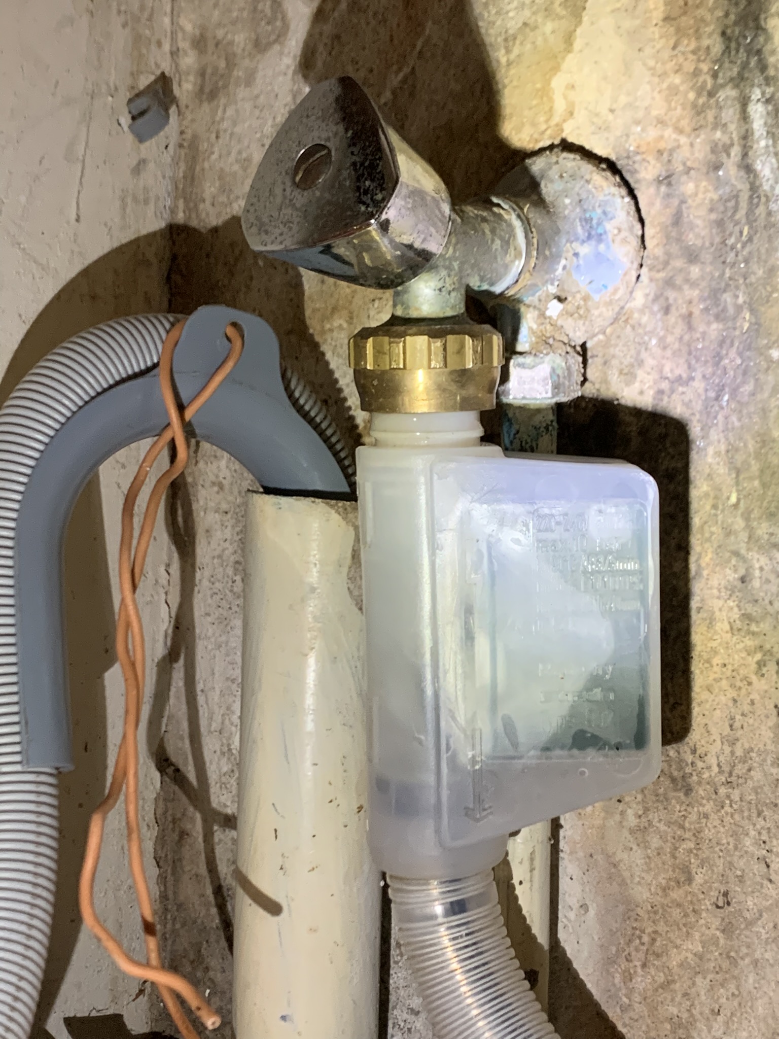

    - l'électrovanne (si je ne me trompe pas, cf. photo) indique une valeur ohmique de 2KOhm environ.
    Auriez-vous une idée du/des élément(s) pouvant être à l'origine de ce problème d'arrivée d'eau ?

    je ne suis pas sur de ça, généralement il y a deux bobines en parrallèle dans les aquastops,
    il faudrait vérifier si l'aquastop esta limenté ou pas à l'aide d'un voltmètre

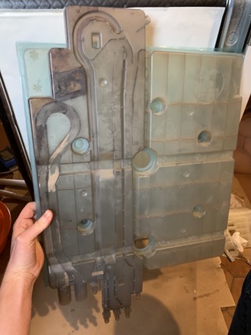

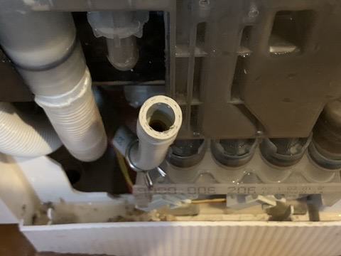

    si la durite qui va du répartiteur d'eau au bloc hydrolique situé sous la cuve est bouchée le remplissage s'interromp rapidement,
    de même si l'appareil est équipé d'un débit mètre et que celui ci est défectueux
    Re : Lave-vaisselle - Problème arrivée d'eau
    avez vous fait passer de l'eau dans tout les conduits du répartiteur ?
    il y a un chemin pour l'eau vidangée, un pour l'eau de remplissage et un pour la régénération

    Oui, j'ai fait passer de l'eau dans les différents conduits du répartiteur et rien n'était bouché.

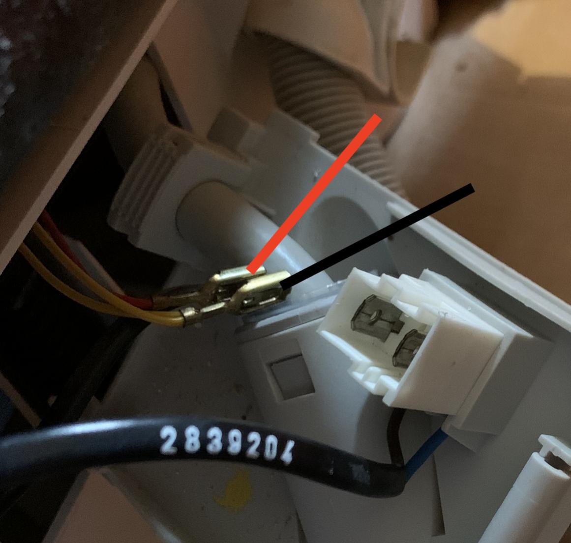

    Bastizor

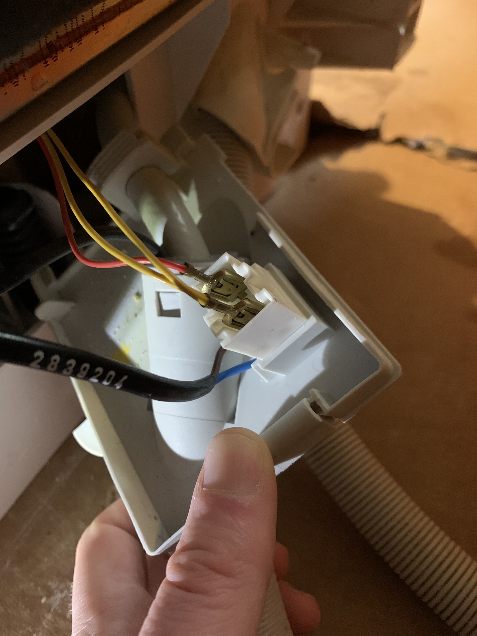

    Concernant la mesure de l'aquastop, il s'agit de mesurer le voltage aux 2 bornes où sont branchées les cosses jaune et rouge ?
    On est-ce que je me trompe et c'est vraiment dans le socle de l'appareil ?
    Je vois effectivement un autre câble noir contenant un fil bleu et un fil marron mais il semble être raccordé au bloc blanc auquel sont branchés les cosses jaune et rouge.
    Je préfère demander histoire d'être sûr de bien comprendre,
    Merci d'avance pour votre aide
    Citation Envoyé par Bastizor Voir le message
    Pièce jointe 499904
    si les cosses sont raccordées au câble qui remonte vers l'aquastop c'est bien ça, une fois le boitier clipsé à l'arrière de l'appareil les connexions sont sous la cuve dans le socle..
    de toutes manières je crois bien que les deux câbles sont branchés au même endroit
    ah, j'ai compris, le câble noir va vers l'aquastop et les fils jaunes et rouges vers la machine

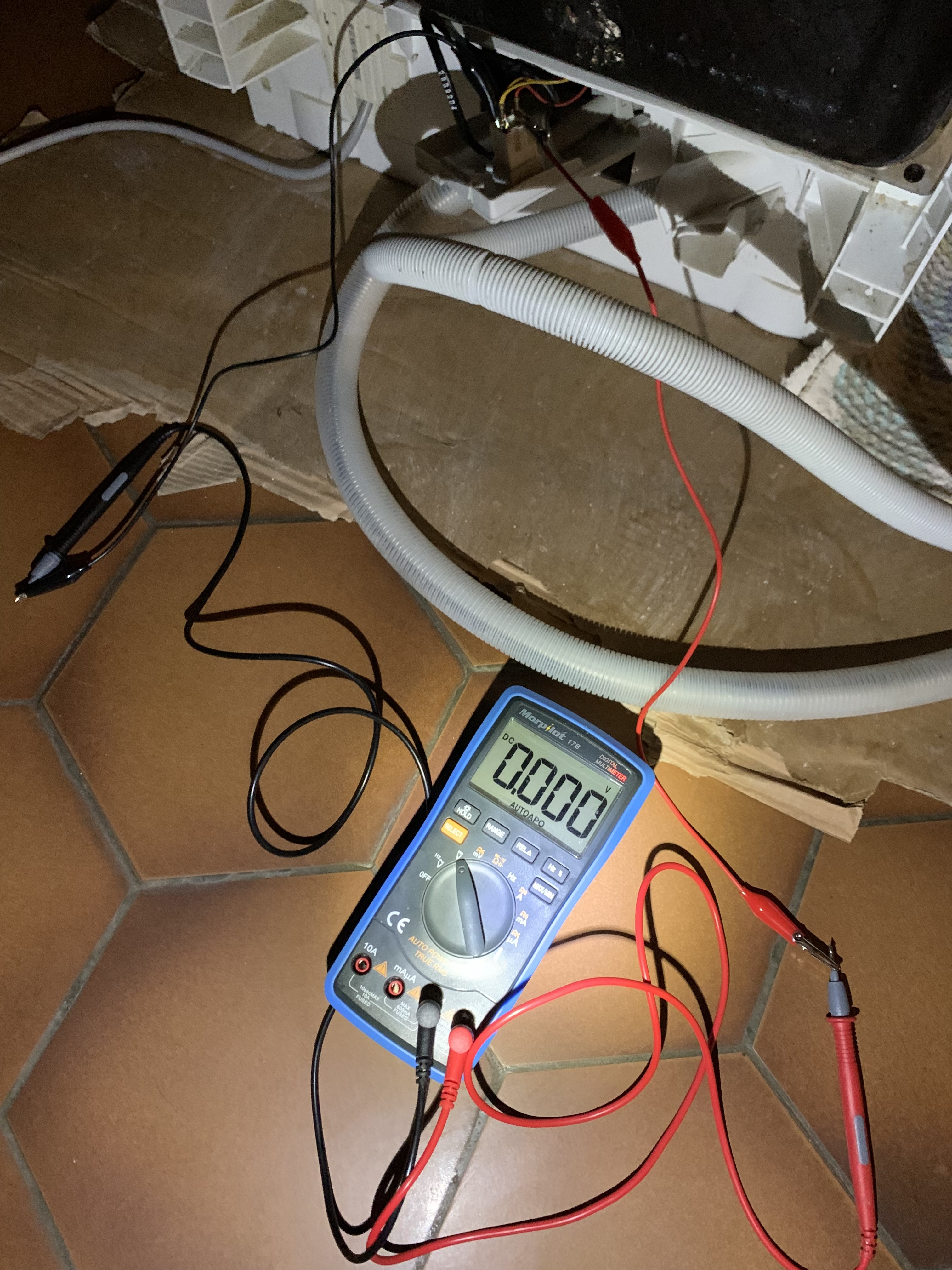

    Donc je dois démarrer un cycle et mesurer le voltage entre les cosses (cf. photo ci-dessous) en les débranchant mais en démarrant l'appareil ?
    Il n'y a pas de risque ?
    Merci beaucoup pour votre aide !
    Nom : Capture d’écran 2024-09-25 à 18.19.07.jpg
Affichages : 280
Taille : 101,9 Ko
    sans débrancher les cosses !
    il faut soit tenir les pointes de touches soit utiliser des pinces croco ou bien essayer de coincer les pointes de touche entre le plastique et la cosse..
    de cette façon vous saurez si la tension est présente ou non quand l'appareil doit remplir (en mesurant avec les cosses débranchées on risque de trouver une tension sans que ce soit significatif)

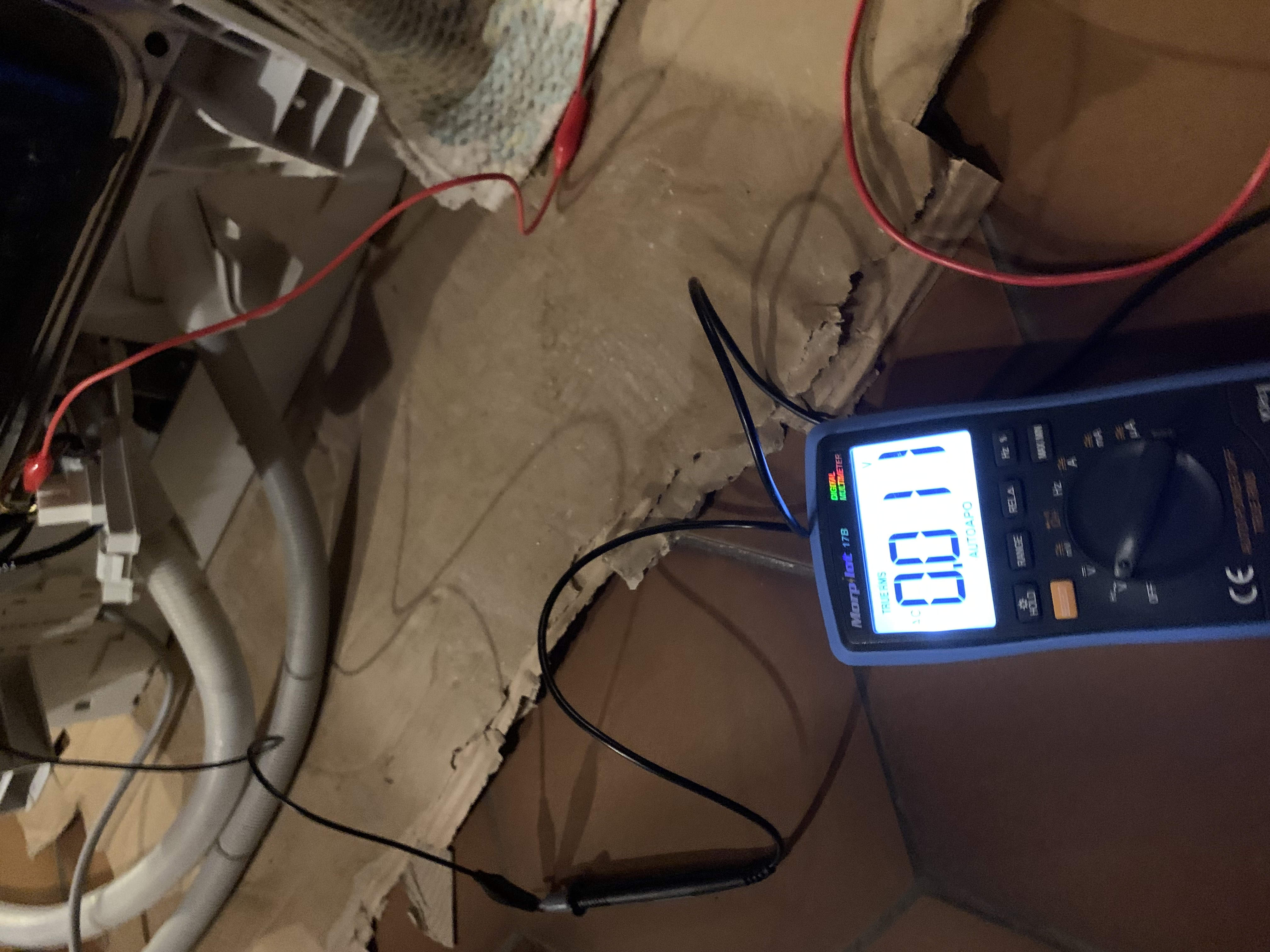

    Je viens de faire le test et aucun voltage n’est mesuré lorsqu’un cycle est lancé.
    Voici des photos de mon installation, si jamais il y a une erreur de ma part :

    Vous avez mis le voltmètre sur la position courant continu;il faut le mettre sur courant alternatif.
    Bastizor
    Effectivement, le voltage est positif à plusieurs moments :
