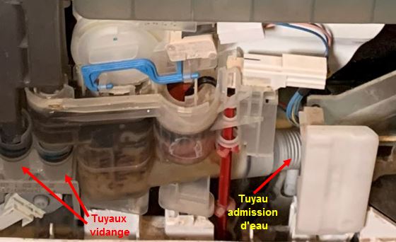

    Re : Lave-vaisselle - Problème arrivée d'eau
    Le tuyau de vidange venant de la pompe de vidange se trouve sur la gauche de la photo.
    Pour éviter confusion entre tuyaux de vidange et tuyau d'admission d'eau :
    Nom : Tuyaux Vidange et Admission d'eau.JPG
Affichages : 140
Taille : 38,8 Ko
    Bastizor
    D'accord, car j'avais démonté la plinthe sous la porte du LV pour accéder à cette pompe et ce tuyau à droite sur la photo), en pensant qu'il s'agissait de la pompe de vidange, car on accède aux pales de celle-ci sous le filtre dans la machine.
    Photo de la zone que j'avais démonté, pour :
    - retirer le tuyau et le nettoyer
    - démonter la pompe afin de mesurer sa résistance
    Nom : 65D46CA6-40AA-4FC5-AE88-0CB24B3EC07C_1_105_c.jpeg
Affichages : 147
Taille : 166,3 Ko
    RdB29
    Dès lors, puisque la pompe de vidange n’a pas été visitée et que la vidange aseptique initiale ne s’effectue pas, il ne serait pas superflu de la déposer pour nettoyer le carter de sa turbine ainsi que le tuyau qui la relie en partie basse gauche du Répartiteur.
    En fait, compte tenu de l’encombrement du circuit de vidange et du circuit d’amission d’eau, il est souhaitable de prendre le temps de les nettoyer tous les deux pour voir ce qu’il en est ensuite.
    PS : N’y a-t’il pas affichage d’un code erreur sur ce LV ? Il ne semble pas que cela ait été évoqué depuis le début de la discussion

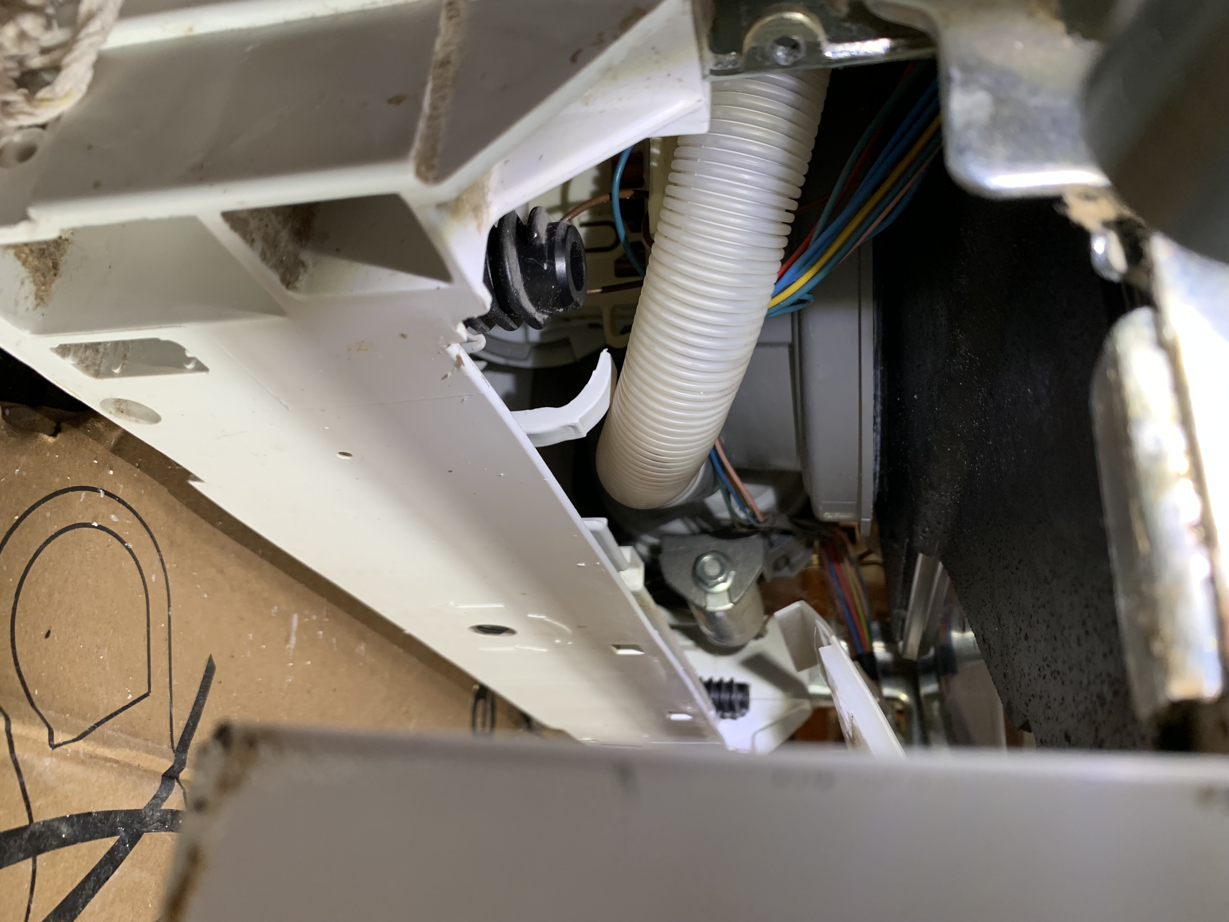

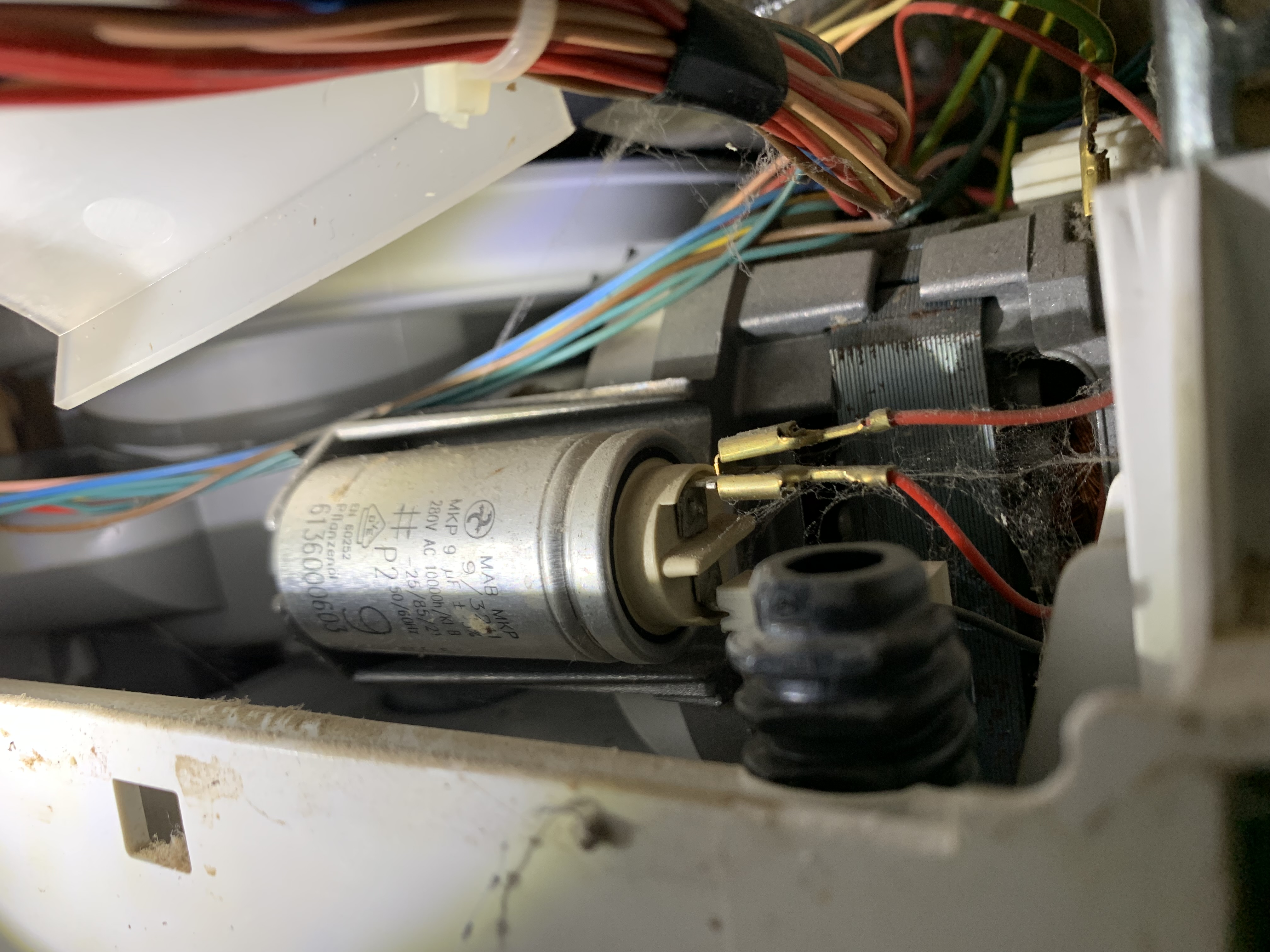

    Bastizor
    J’ai nettoyé la chambre de décompression; elle ne semblait pas bouchée.
    Voici quelques photos que j’ai réussi à prendre malgré l’accès difficile.
    Vue depuis le côté gauche (on voit la pompe que j’avais démontée) :
    Depuis le côté droit :
    En face, derrière la plinthe sous la porte :
