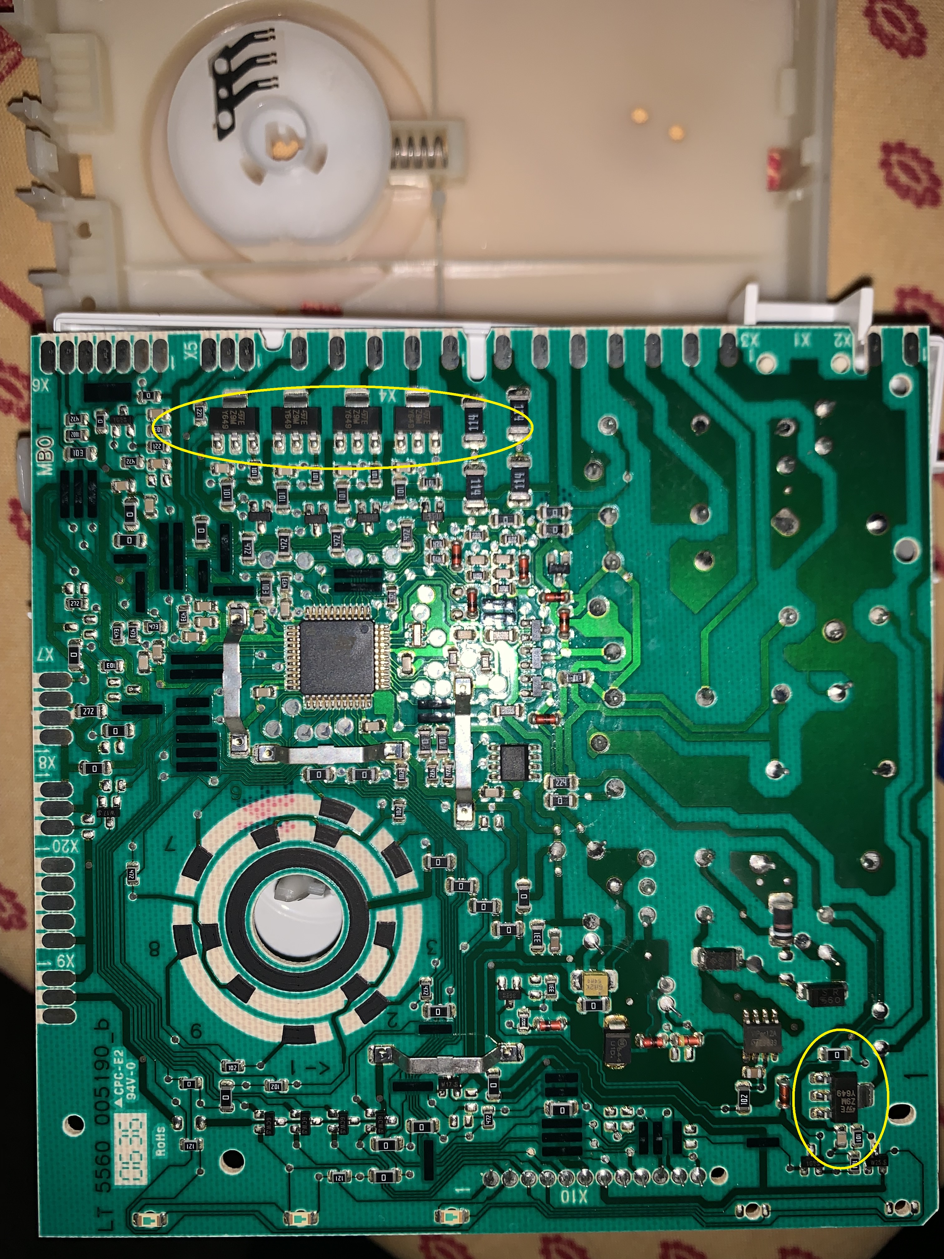

    Re : Lave-vaisselle SF55M550EU/02- Problème arrivée d'eau
    je vous les repère..
    Dernière modification par titijoy3 ; 03/10/2024 à 17h14.
  2. #62
    ils sont dans les ovales jaunes et ont l'air en bon état (pas explosés en tout cas)
    apparemment, la vérité est ailleurs
    Dernière modification par titijoy3 ; 03/10/2024 à 17h20.
  3. #63
    Bastizor
    Ah oui je vois, effectivement ils ont l’air en bon état.
    Auriez-vous une idée d’autres éléments à tester ?
    Dernière modification par Bastizor ; 03/10/2024 à 17h23.

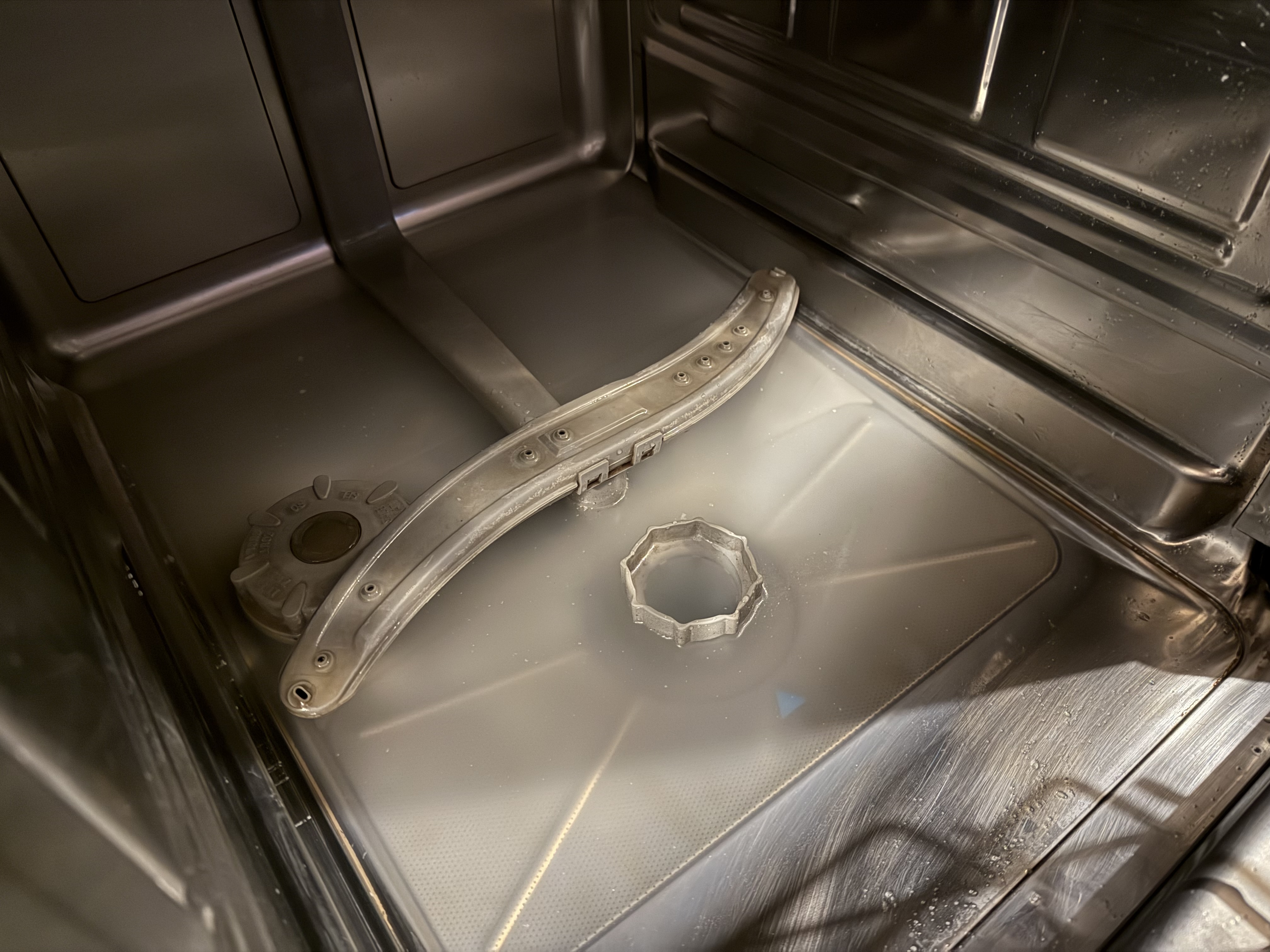

  8. #68
    Bastizor
    Re : Lave-vaisselle SF55M550EU/02 - Problème vidange / eau résiduelle
    Voici les photos :
    Nom : IMG_8227.jpeg
Affichages : 160
Taille : 2,19 Mo
  9. #69
    Bastizor
    Et la deuxième :
    Nom : IMG_8228.jpeg
Affichages : 117
Taille : 1,77 Mo
  10. #70
    "la pompe de vidange tourne bien, par saccade,"
    pas normal
    "la résistance aux bornes de la pompe démontée est environ 315 Ohm,"
    il est très rare que le bobinage d'une pompe de vidange soit en cause, le défaut le plus courant est la prise de jeu au niveau du rotor, qui entraine le blocage à terme
    Dernière modification par titijoy3 ; 25/10/2024 à 18h47.
  11. #71
    +1 pour la pompe de vidange
    rotor déséquilibré
  12. #72
    Bastizor
    Il me semblait qu'il était normal qu'elle tourne par à-coups (saccades), non ?
    En tout cas elle n'est pas bloquée.
    Dernière modification par Bastizor ; 25/10/2024 à 18h54.
  13. #73
    Citation Envoyé par Bastizor Voir le message
    non ce n'est pas normal comme cela vous a été signalé

  23. #83
    vous parlez d'un résidu d'eau à la fin du lavage et ent post 68 et 69 on voit un lave vaisselle plein à raz bord, pouvez vous préciser ?
    le niveau qu'on voit sur les photos posts 68 et 69 est clairement excessif, un reste d'eau propre de 1 ou 2 cm au fond du logement de filtre est normal en fin de programme

    -vérifier le fonctionnement des électrovannes située sous le remplisseur
  28. #88
    Bastizor
    Je vois, cela peut toutefois créer une confusion lorsque plusieurs pannes de différente nature affectent un appareil au fil du temps.
    Mais effectivement, tout garder dans un fil permet également de centraliser tout ce qui a été effectué sur l'appareil, au global, afin d'avoir un historique en quelque sorte.
    Veuillez m'excuser pour ces erreurs de compréhension concernant le fonctionnement du forum.
    - J'ai filmé le début du programme, côté répartiteur d'eau. Le lien se trouve dans mon post #77.
    N'est-ce pas plus parlant qu'une description par écrit ? Autrement, je peux faire une autre vidéo plus large ou à un autre endroit de l'appareil si nécessaire.
    - Étant donné qu'il y a de l'eau qui entre dans la machine, cela ne suppose-t-il pas que l'électrovanne est alimentée pour fonctionner comme elle le fait ?
    - S'agit-il d'autres électrovannes ? Celle que j'ai testée au Ohmètre est celle-ci, aux bornes où se branchent les deux fils :
    Nom : 7EC91C37-2D34-463D-981F-0C5D2D00CA2D_1_105_c.jpeg
Affichages : 67
Taille : 231,6 Ko
    Merci de votre compréhension
  29. #89
    si de l'eau, même peu entre dans l'appareil ça signifie que l'électrovanne fonctionne, la panne est ailleurs,
    Dernière modification par titijoy3 ; 15/11/2025 à 11h55.
  30. #90
    Re : Lave-vaisselle SF55M550EU/02 - Problème vidange/eau résiduelle
    j'ai regardé la première vidéo, l'eau de la réserve située dans le remplisseur passe bien dans la cuve mais elle déborde à l'extérieur par le système de niveau, ce qui, à mon avis est le signe d'un bouchon entre la vanne de transfert (celle qui fait passer l'eau de la réserve dans la cuve) et la cuve
    donc, l'électrovanne de remplissage fonctionne ainsi que la vanne de transfert
