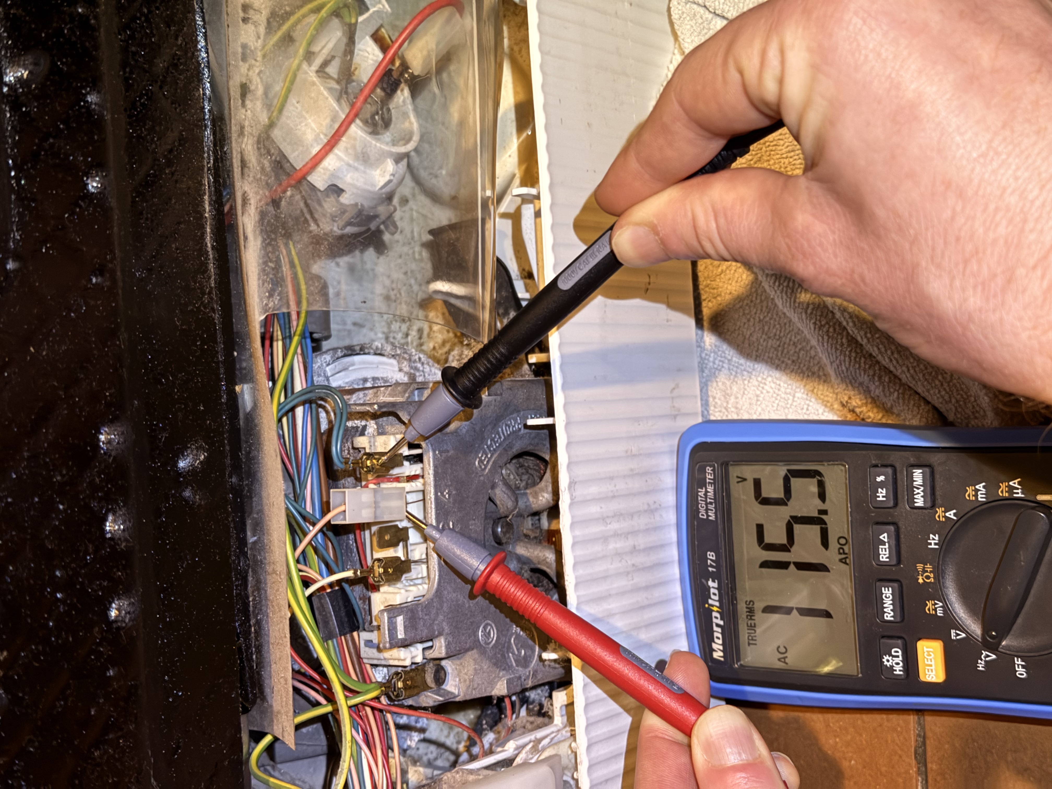

    Sans doute une erreur de manipulation de ma part.
    Je pense que le plus simple est de reposter les photos.
    +/- 230V :
    +/- 115V :
    Inscriptions :
    En espérant que cela fonctionne mieux,
    Merci d'avance

    Re : Lave-vaisselle SF55M550EU/02 - Problème vidange/eau résiduelle
    Re
    vous avez trouvé le condensateur il est a proximité du moteur

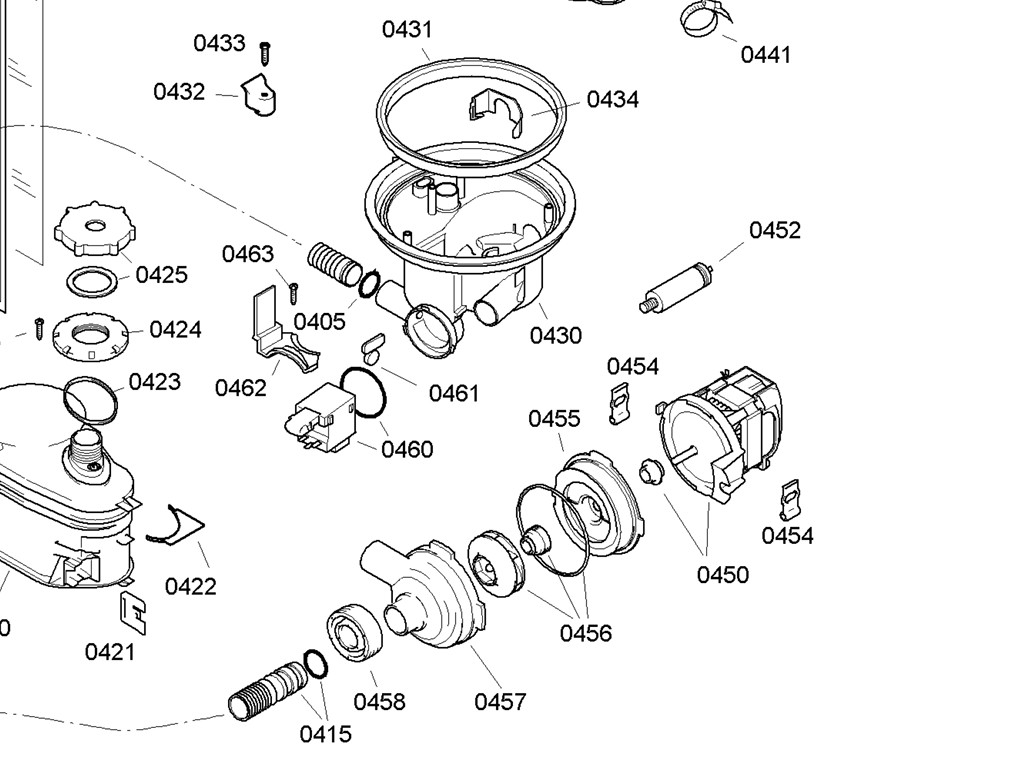

  3. #123
    Re
    voici l'éclaté ou figure le condensateur
    Nom : Capture d’écran 2025-11-19 105121.jpg
Affichages : 85
Taille : 131,4 Ko
    il porte le repère 452

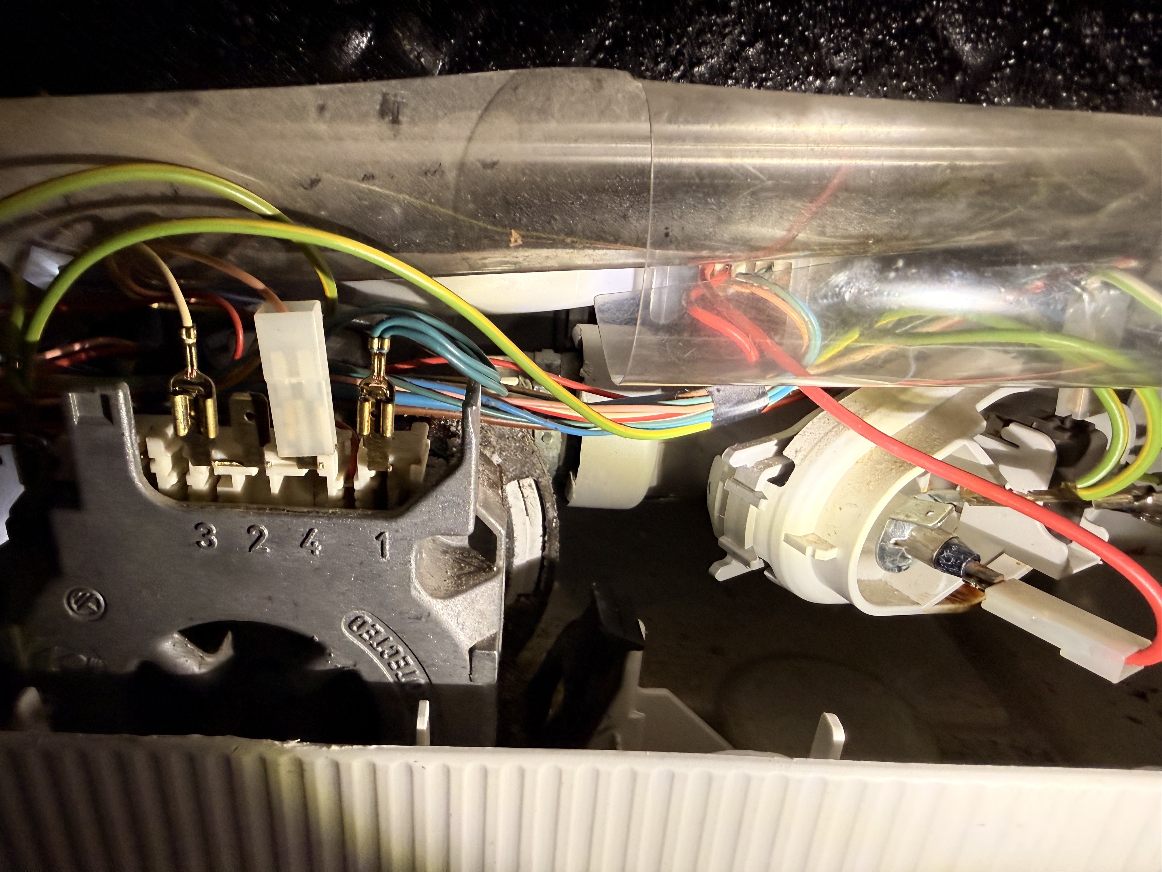

  5. #125
    le moteur est donc alimenté,
    si on tourne avec un crayon l'hélice de ventilation en aluminium qui est à l'arrière du moteur, est ce qu'on y arrive ? est ce difficile ?
    si le test du condensateur est bon repérez les branchements du moteur (photo), attention à faire un repére également sur un des deux fils blancs avant la photo, puis débrachez en deux et mesurez à l'aide d'un ohmmètre la résistance entre les cosses où étaient branchés les fils (sur calibre 200 ohms)
    Dernière modification par titijoy3 ; 19/11/2025 à 11h54.

  14. #134
    Bastizor
    Merci pour vos retours !
    Selon vous, pour démonter le moteur, il vaut mieux le faire par le dessous en retirant le socle ? Ou alors est-ce possible par le côté sans retourner l'appareil ?
    J'ai déjà retiré les 2 fixations en caoutchouc, mais j'ai l'impression qu'il reste à enlever le collier de serrage du tuyau se raccordant au niveau du repère 457.
    Ci-dessous 2 photos de l'ensemble, côté moteur :
    Ci-joint 1 photo au niveau des repères 457-458, après démontage du condensateur.
    Merci encore pour votre aide !
  15. #135
    Re
    le moteur se dépose en mode quart de tour comme les ampoules a baïonnette

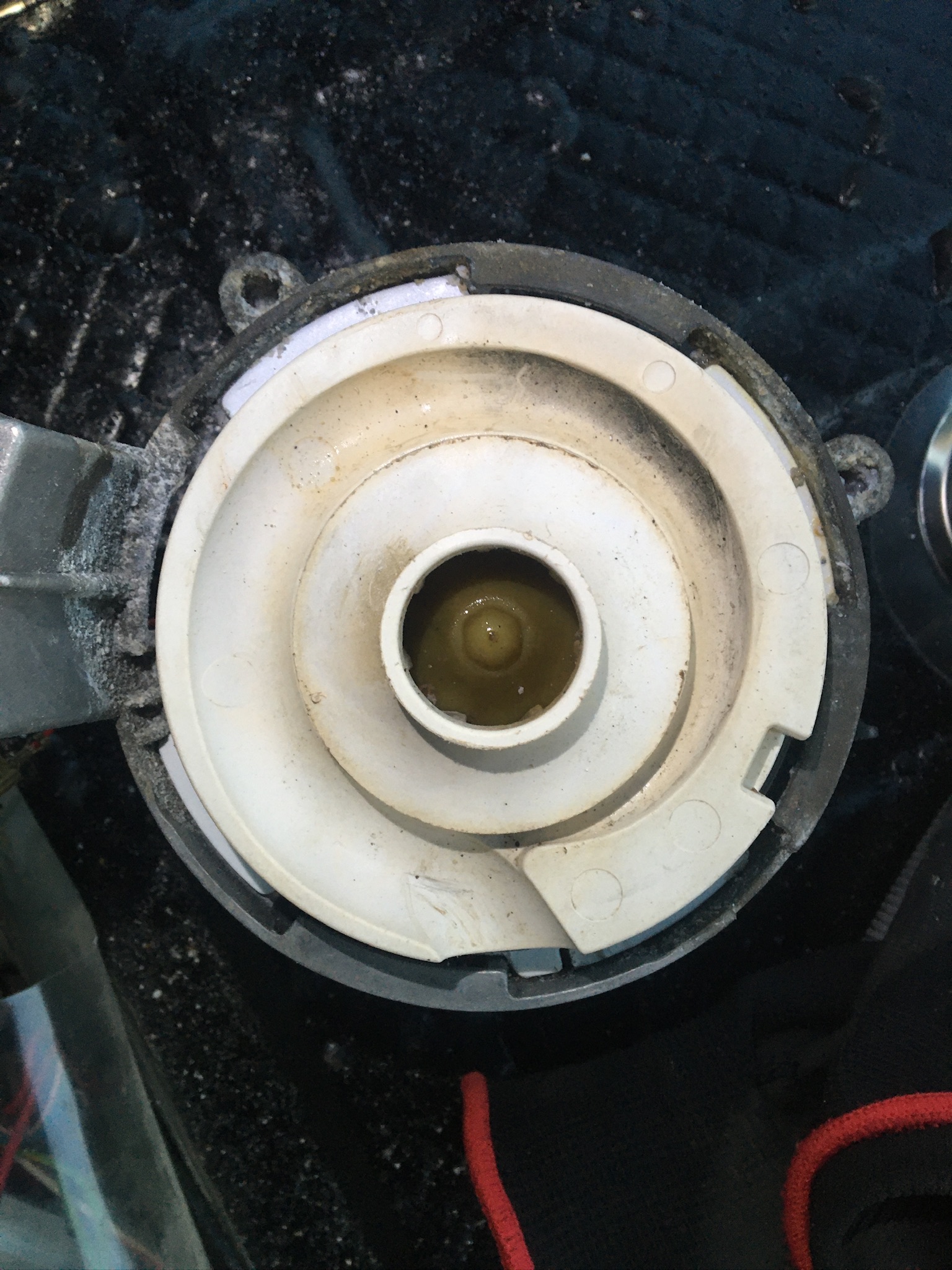

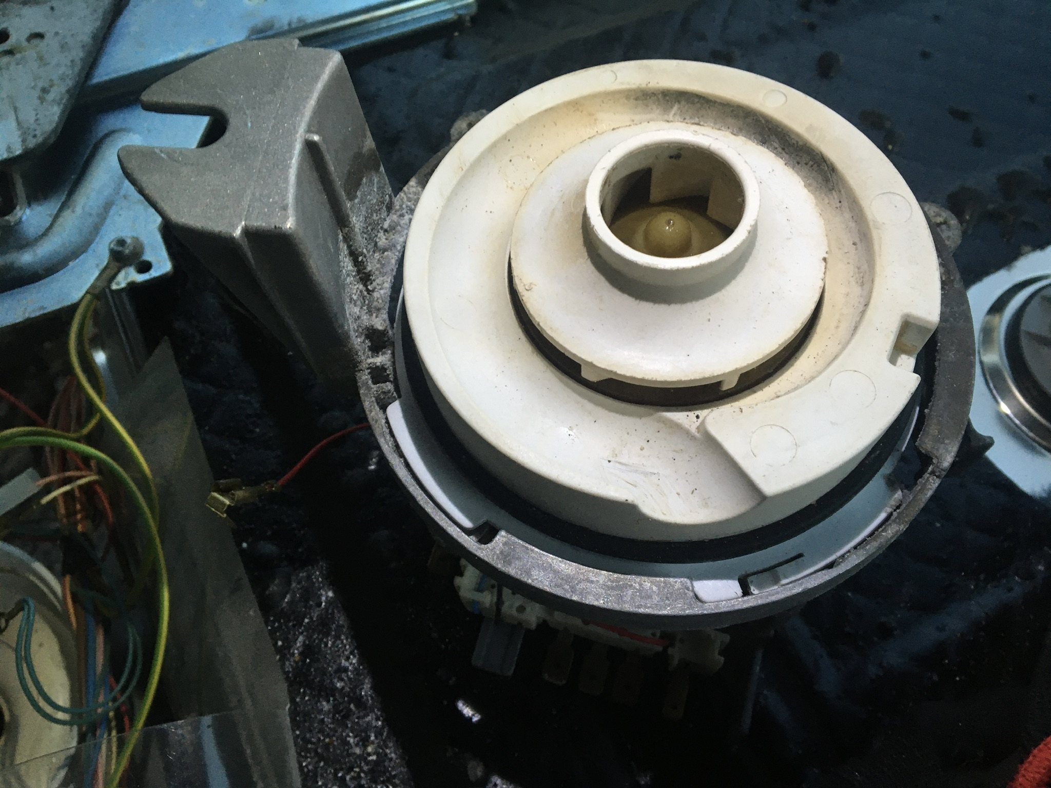

    Bastizor
    Je suis parvenu à démonter le socle suffisamment pour retirer le moteur.
    Voici des photos de celui-ci :
    Malgré plusieurs tentatives, en évitant de trop forcer, je n'ai pas réussi à retirer la pièce plastique (repère 455) du moteur (repère 450).
    Actuellement, la pompe démontée (en photos ci-dessus) a toujours beaucoup de frictions sur environ 50% de la course de l'hélice.
    Selon vous, devrais-je forcer davantage sur la pièce en plastique pour la retirer, au risque de l'abîmer ou de la casser ?
    Merci d'avance pour votre aide !
  25. #145
    Re
    de mémoire pour l'écrou central il faut tourner celui ci
    dans le sens des aiguilles d'une montre pour le dévisser
    mais pas grave vu qu'en principe il vous faut remplacer tout cet ensemble 450 et 456
