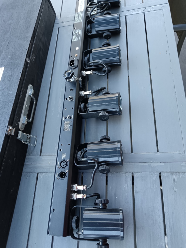

    Je possède des jeux de lumière pour mon groupe de musique et il y en a un qui est en panne

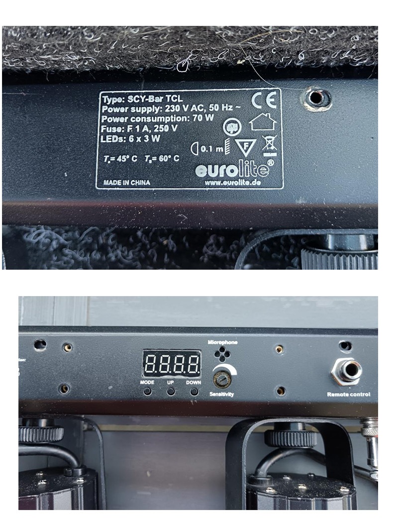

    il s'agit d'une rampe Eurolite LED SCY-Bar TCL light set
    d'apres un dépanneur il s'agit de la carte électronique qui serait hs (celle ou il y a l'affichage).
    je suis donc a la recherche de pièces détachées pour ce genre de matériel, sauriez vous m'aider.

    il s'agit d'une rampe de lumière qui fonctionne seule selon les mode qu'on sélectionne ou en la branchant un controleur dmx.
    la personne qui a regardé ça est un gars de métier, il a fait des tests et a diagnostiqué la carte d'affichage hs.
    Hélas il n'y a aucun de ses fournisseurs capables de trouver une carte de remplacement.

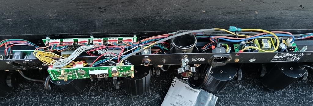

    Voici des photos

    est ce qu'il y au moins un voyant qui s'allume ?
    ça peut être la carte alim (a droite sur la dernière photo), comme tu en as 2 échanger les cartes une par une , il y a des risques très limités d'avoir les 2 en pannes.

    Tu ne réponds pas bien aux interrogations :
    - Il n'y a aucun voyant qui s'allume ?
    - Que dit l'afficheur ?
    Si rien du tout, c'est un "bon signe".
    C'est peut-être un petite panne qu'il suffit d'identifier.

    Et surtout , aucun sympthome n’ont ete decrit , a part un "diagnostic" d’un pro dont on ne sait rien , meme pas son metier
    lequel ?
    Reparateur electronique ou ingenieur lumiere ?
    Le genre de carte incriminee , ne comporte normalement que de la basse tension ( qu’il serait interressant de connaitre sur le cable double jaune et noir ) et des courant faibles transmises a la carte de puissance qui pilote chaque projo
    Les defaillances sont assez rare sur ce genre de carte sauf si elles ont prix une chataigne par les connecteurs dmx
    Un test en debranchants tous les projos eliminerai du diagnostic un pb de leds et une mise en secu de l’alim ou du mcu

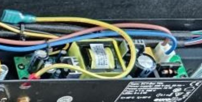

    il semble qu'il y ait un régulateur sous les deux condensateurs en haut à gauche de la carte, si c'est bien un régulateur il faudrait savoir quelle tension il fournit

    il n'y a en effet rien qui s'allume.

    Dire que l'alimentation est bonne sans indiquer les tensions disponibles en sortie, c'est un peu restrictif.
    L'alimentation semble relativement simple ( à transformateur) et peut etre une paire de régulateurs.
    En tout cas , ça ne ressemble pas à une alimentation à découpage.
    Si les tensions sont "normales" en sortie, c'est sur la carte principale qu'il va falloir porter son attention

    Pour mon point de vue , c’est bien une alim a decoupage ( transfo ferrite et pas fer doux donc frequence elevee , presence puce ou fet entre le secteur et le tranfo pour hacher )

    D'accord avec Piefra, alim à découpage.

    oui il y a bien du jus qui vient de la carte d'alim, 12.5 volt

    Present sur la carte fil jaune et noir ?
    Combien sur le connecteur 4 fils , 2 rouges et 2 noirs ?
    ( Qui doit aller sur la carte puissance gestion lampes )
    Et sur les 3 pattes de ce qui ressemble a un regulateur ?
    Ref ?
    Cdlt
