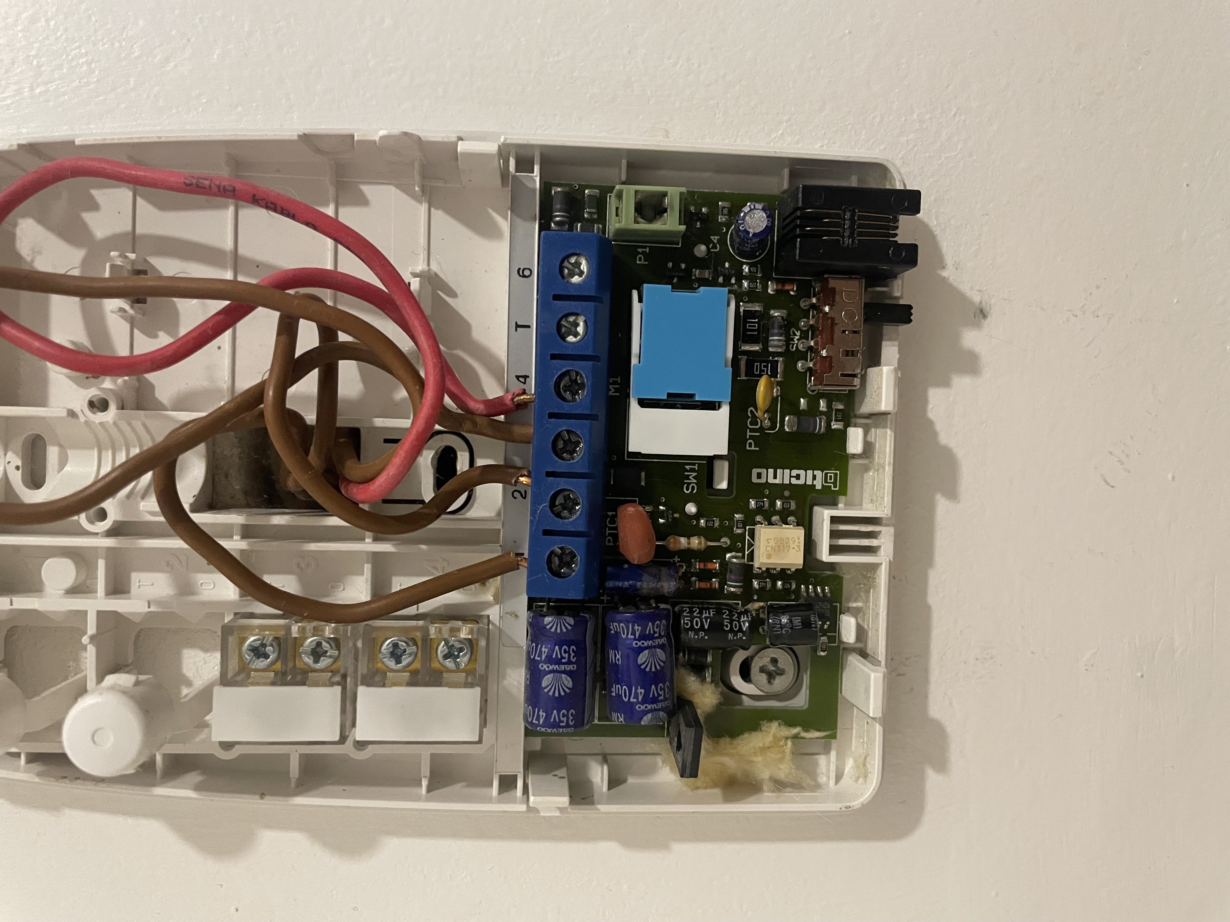

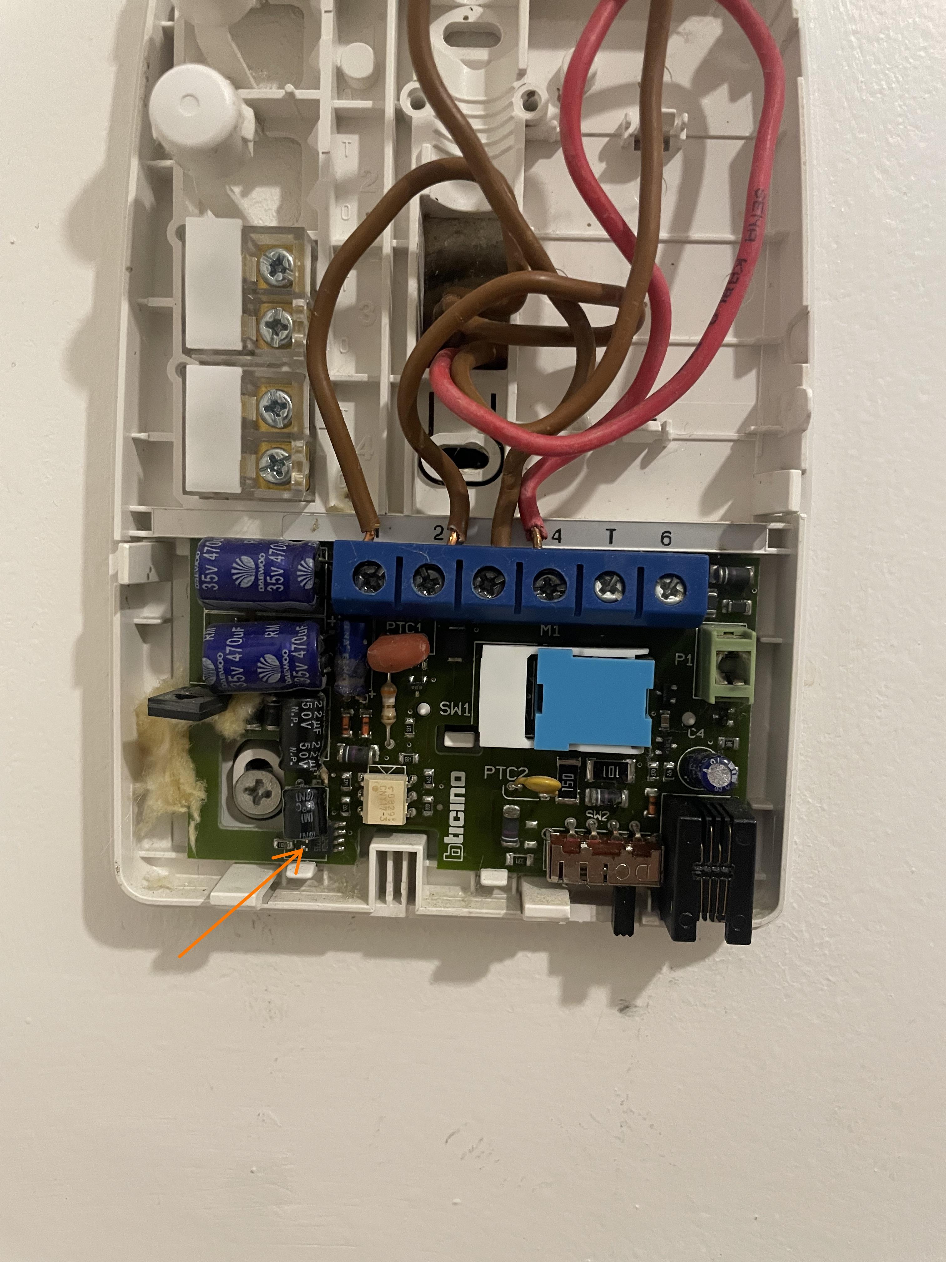

    Bonjour, je possède un interphone BTICINO RÉF 363011.
    La sonnette et la gâche fonctionnent mais je n’entends pas la personne quand elle sonne et elle ne m’entend pas non plus. Quand je décroche le combiné intérieur j’entends un bourdonnement pendant 2 secondes puis plus rien. J’ai remplacé le haut parleur et le micro de la platine de rue pensant que le problème allait être résolu. Mais cela ne fonctionne toujours pas.
    Je joins les photos et remercie d’avance les personnes qui m’aideront à solutionner ce problème.

    1) Vérifier le câblage : les coupures éventuelles et le bon fonctionnement des contacts, décrochage de combiné notamment.
    2) vérifier l'alimentation du "système" : Tension au repos et que se passe t'il en décrochant le combiné ? varie-t-elle ?
    3) problème sur la carte électronique et là je ne peux rien dire de plus. Principes généraux de dépannage.
    Essayer de trouver le schéma !
    Un composant HS suffit pour tout mettre à terre.

    Sur le poste intérieur sur la borne 1 et 2 je n’ai pas non plus 12v en continu
    Et en alternatif ? Il semble bien que le redressement se fait sur la carte du poste intérieur.
    A y regarder de plus près, tu n'as pas à appuyer sur un bouton pour parler, et le relacher pour écouter. Il ne s'agit pas de commutation des micros et HP, mais de courant porteur. Il n' a que 2 fils entre le poste intérieur et la platine de rue.
    On peut jeter un oeil, des fois que ce ne soit 3 fois rien, mais dépanner sera compliqué.

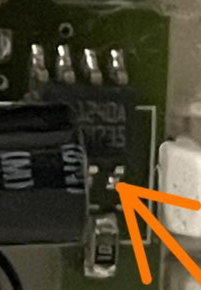

    Sur l'autre face de la carte, il y a des composants.
    Tu peux aussi lire le marquage de celui qui est au bout de la flèche?

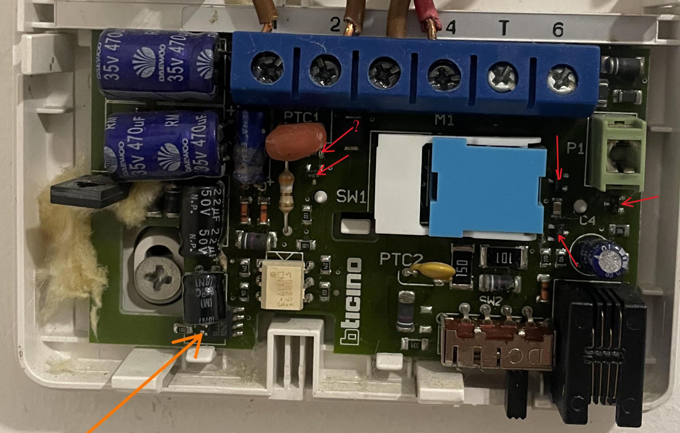

    Pour répondre à lutshur sur l’alternatif, j’ai mesuré la tension en mode alternatif sur le transformateur 336842 et je trouve une tension de 17.68 V mais j’ai également la même tension sur les bornes 1 et 2 du poste inférieur.
    Concernant le composant indiqué par la flèche j’ai vu que c’est un Optocoupleur: CNY17-3.
    Si c’était lui qui était en cause comment savoir s’il est HS et comment le tester.
    Ce que je ne comprends pas c’est que la sonnerie fonctionne quand une personne sonne et quand on appuie pour ouvrir la gâche fonctionne aussi. C’est juste qu’il n’y a de communication entre l’intérieur et l’extérieur.
    Donc, normal. Les 12V continus sont gérés par l'électronique de la carte qui les fournit à la platine de rue lorsque le combiné est décroché.
    Combiné raccroché, une tension minimale existe; il faut bien qu'un appui sur le bouton d'appel soit détecté.
    Non, pas lui, il y en a un autre sous le condensateur noir, à coté de l'optocoupleur.

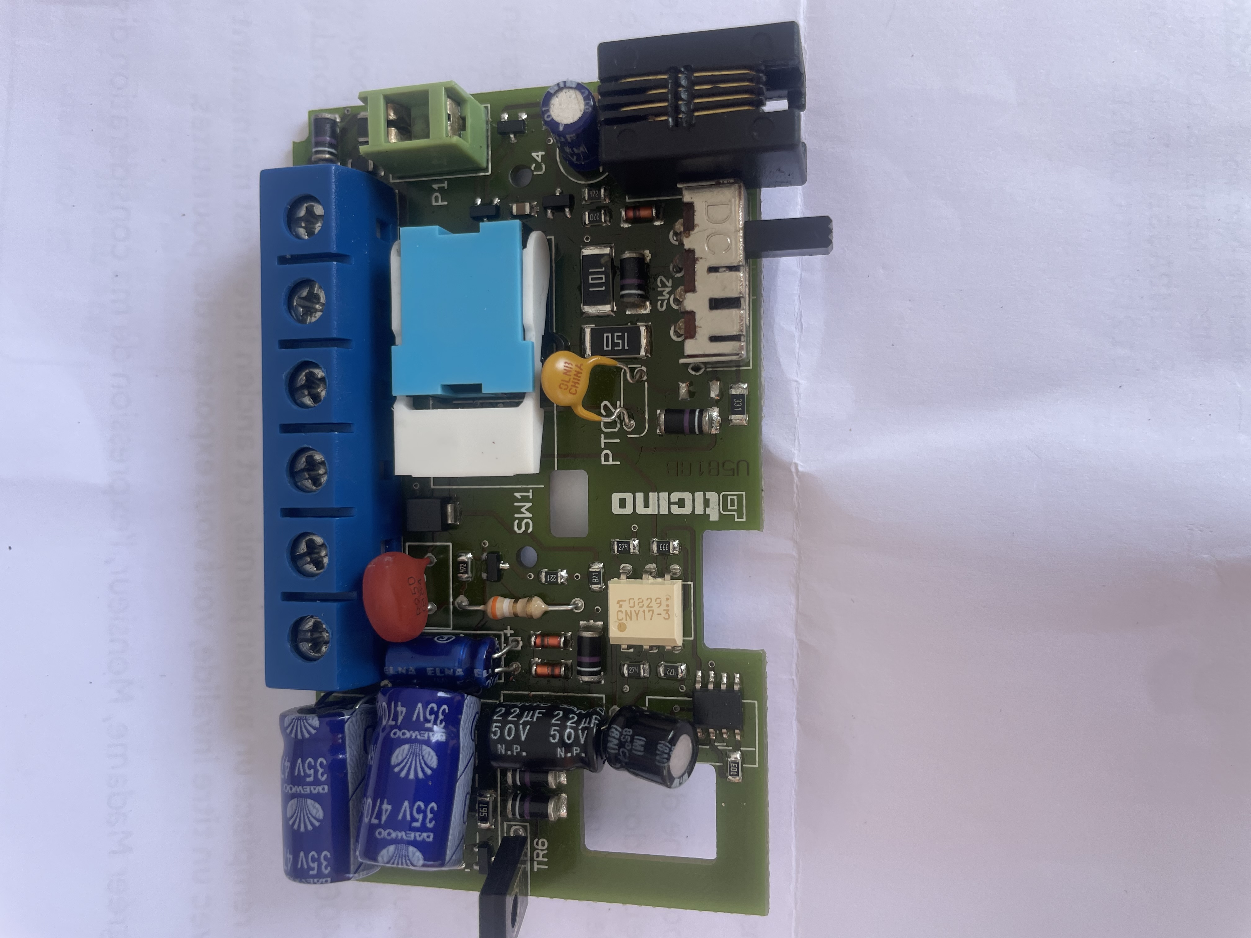

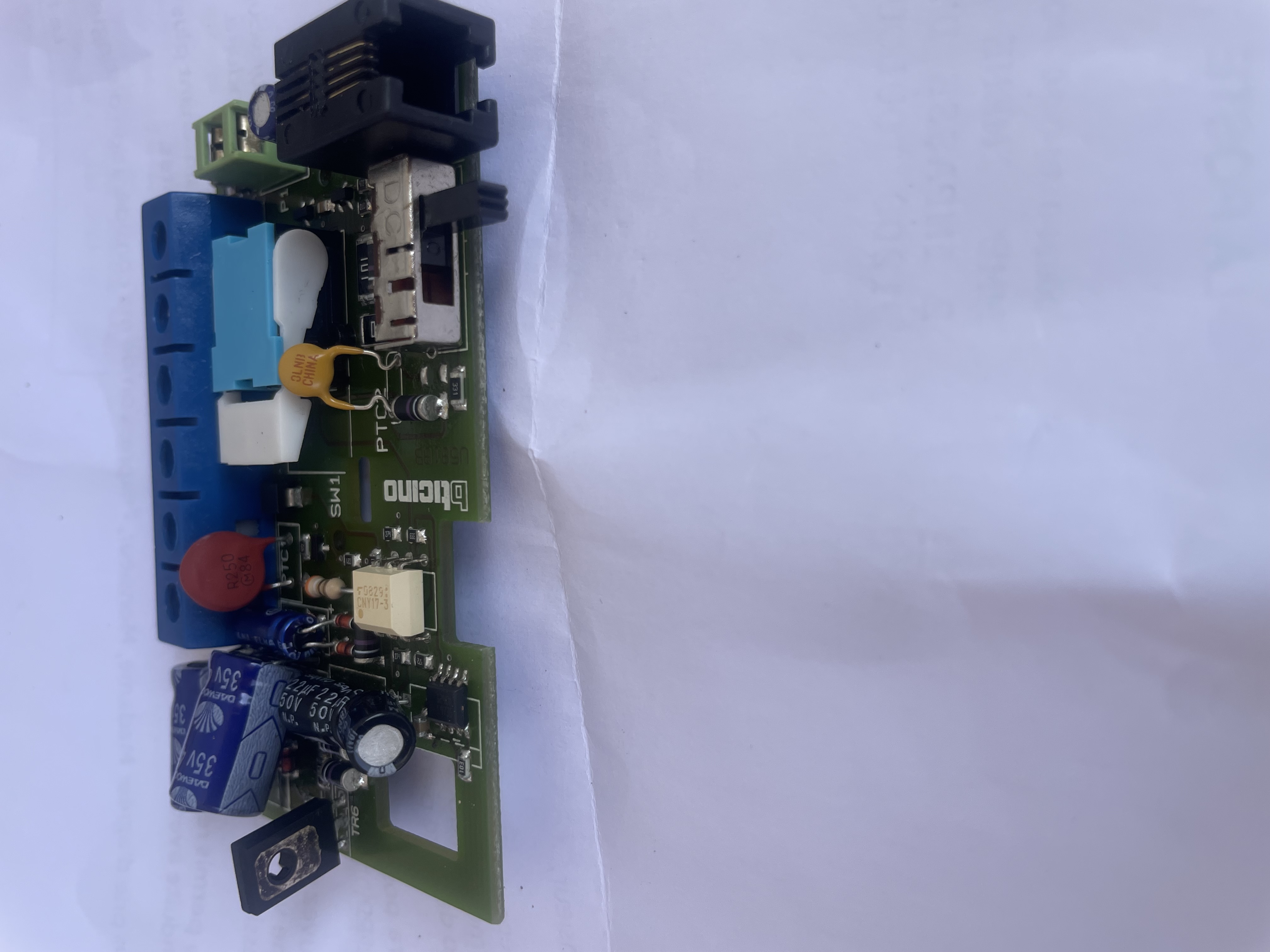

    Et la vue de l'autre face de la carte?

    Effectivement il y a un petit composant IMG_0351.jpegmais il n’y rien inscrit dessus.

    On voit 1240A
    Pas grave, ça doit être ce qui produit le 12V, le feed-back étant assuré par l'optocoupleur
    Il serait intéressant de savoir s'il y a un circuit intégré pour l'audio, sur l'autre face.

    Md78
    Re : Problème de son BTICINO 363011
    C’est a dire l’autre face ? Il y’a l’image jointe de la l’autre face plus haut.
    lutshur
    Effectivement, il y avait le verso avec aucun composant.
    On ne voit pas grand chose au recto. Ca n'aide pas.
    Vu le faible nombre de composants, je mesurerais les tensions base-émetteur des 4 à 5 transistors visibles, combiné décroché.
    Et dans la platine de rue, même chose, s'il y a.

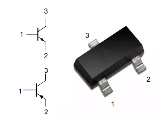

    Très bien, demain j’enverrai une autre image plus précise et j’essaierai de mesurer tout ça. C’est avec à dire mettre le multimètre en mode volt continu mais quelle est la procédure pour mesurer ces transistors ? Doit il y avoir continuité sur ces transistors ?
    lutshur
    Multimètre en mode voltmètre, gamme 2V continus. Pointes de touche entre 1 et 2, vu qu'on ne sait pas si ce sont des NPN ou PNP, on se fiche du sens mais toujours garder le même. S'il y a quelquechose d'anormal, il faudra lire le marquage.
    Il se peut aussi que des transistors ne soient pas des bipolaires mais des mosfets, seul le marquage peut le dire.

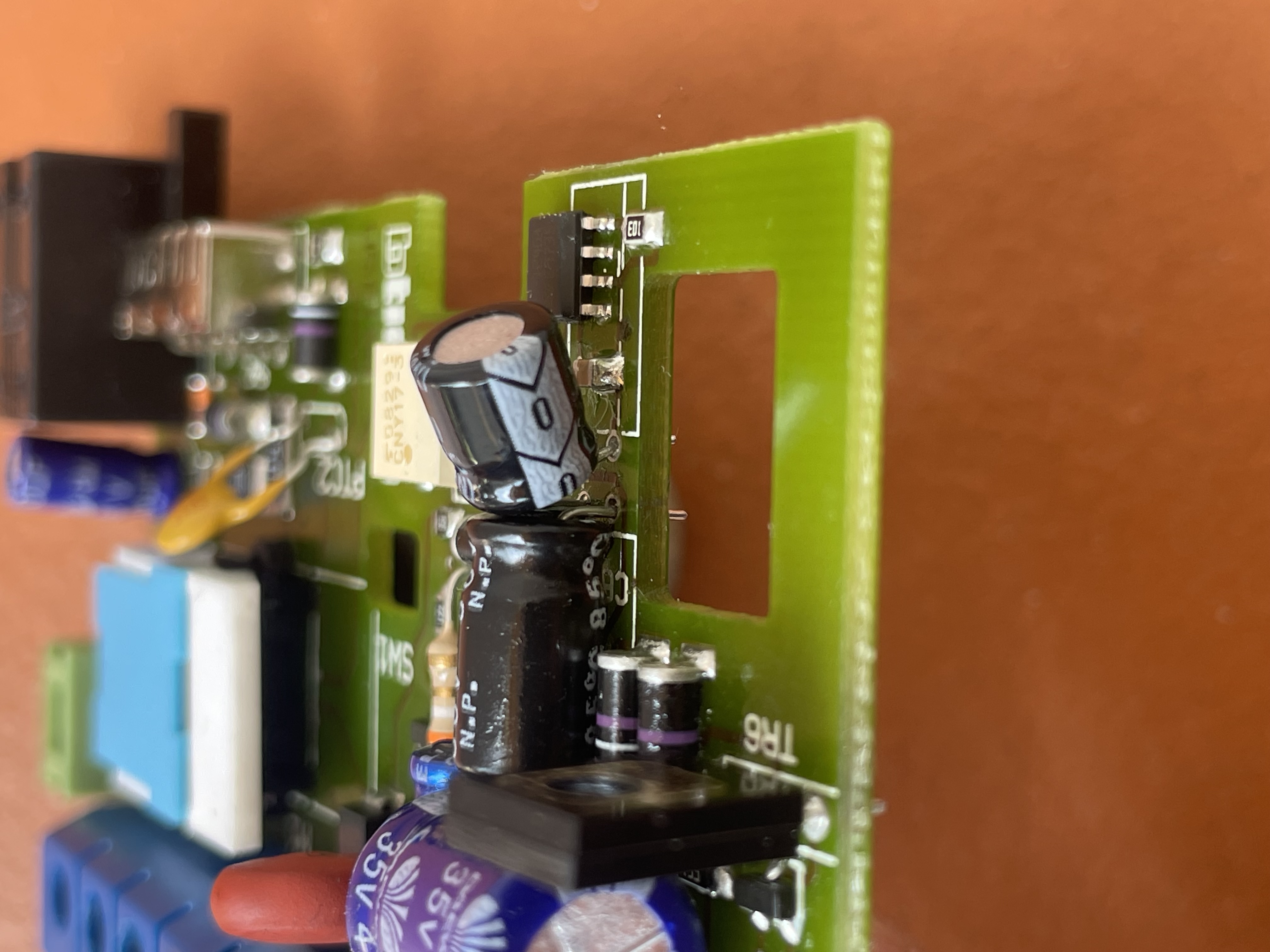

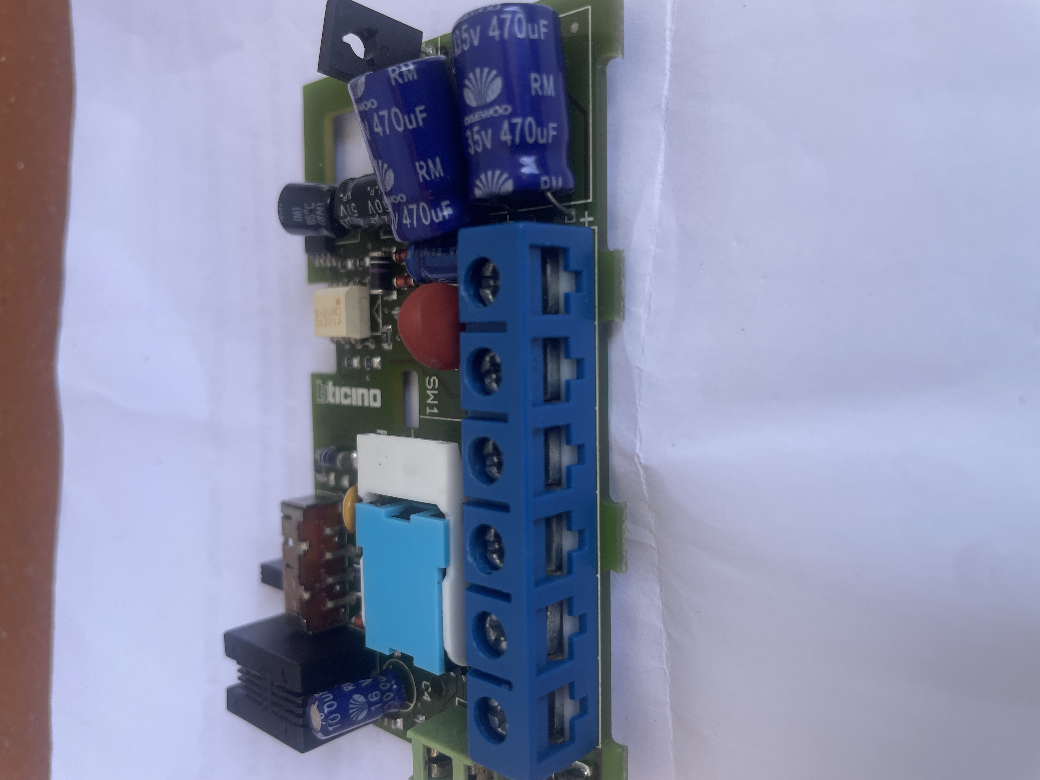

    Il y a bien 5 petits transistors (on les voit mieux sur la nouvelle image) mais rien n’est indiqué dessus, ils sont comme fondus sur la carte.

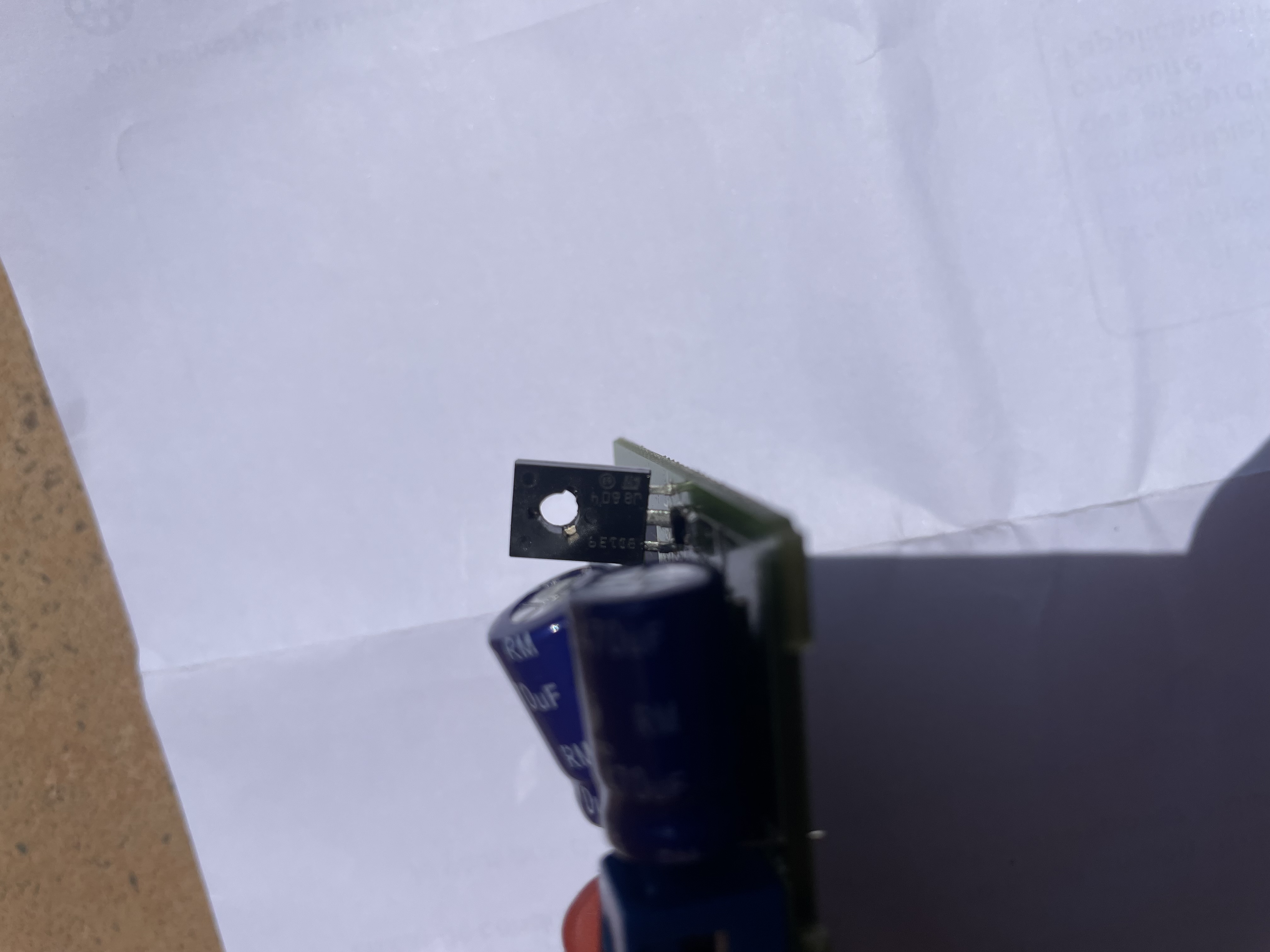

    Mais il y a également aussi un autre transistor sur lequel on peut lire DB139 JB804 (voir image). Pour le contrôler faut il obligatoirement le sortir ?
    Md78
    Voici une autre image Nom : IMG_0378.jpeg
    L’image du transistor Nom : IMG_0376.jpeg

    OK, vu le 5ème petit transistor derrière le BD139.
    La verification du BD139 peut aussi se faire en mesurant les tensions entre ses pattes. Par exemple la pointe "-" sur son émetteur, la "+" successivement sur base puis collecteur. Mais je doute que ce soit nécessaire, je le vois bien en transistor ballast pour fournir le +12V.

    Md78
    Mais est ce qu’il faut le sortir pour le contrôler ou le laisser soudé. Pour les 5 on ne peut pas les sortir car je ne vois pas de broches au dos de la carte
    lutshur
    Tu le laisses en place puisque tu dois mesurer des tensions avec le voltmètre. Ce qui implique que tout doit être en fonctionnement.
