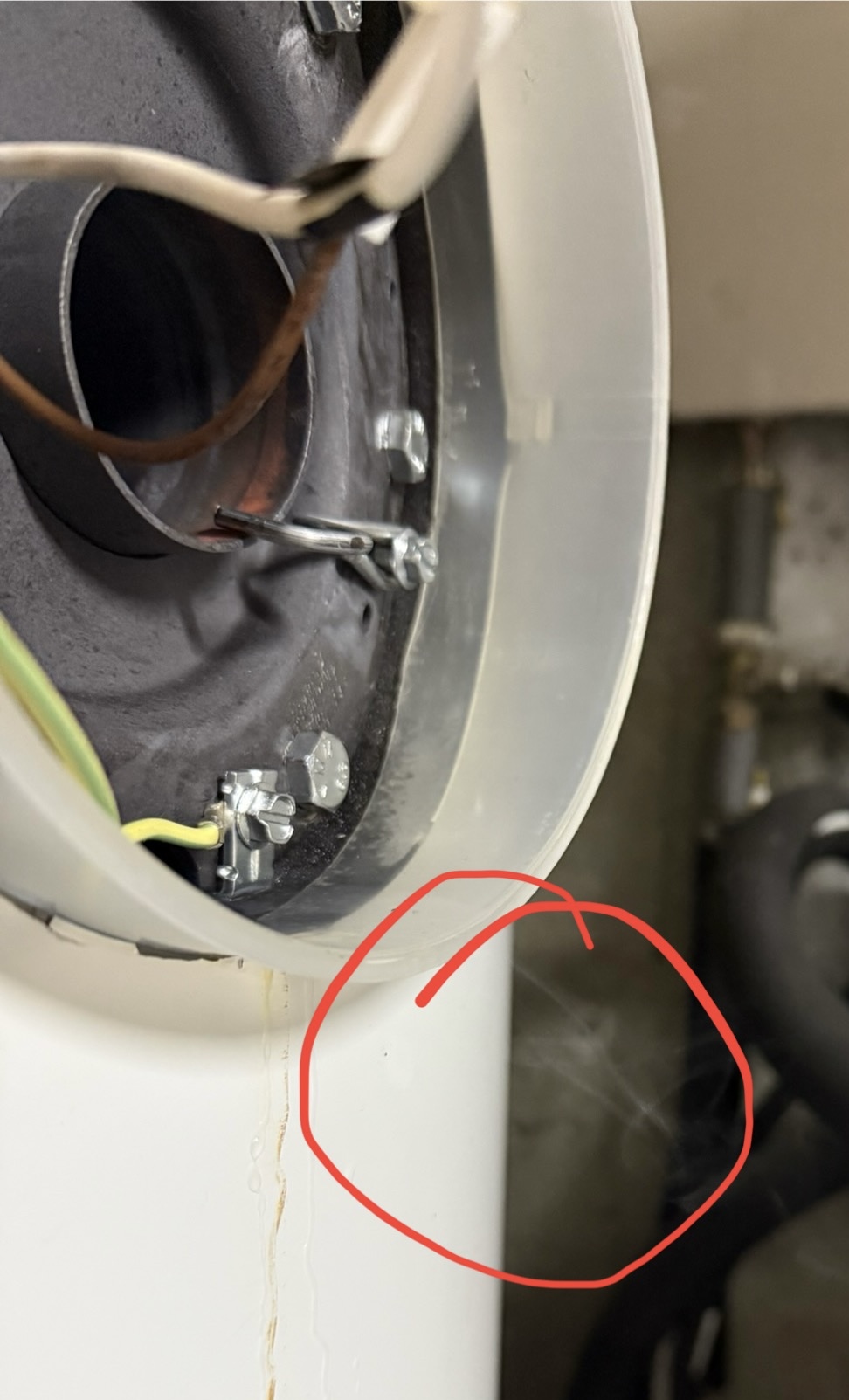

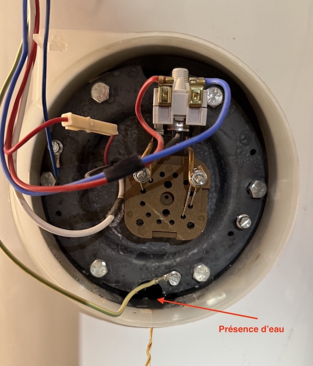

    La fuite se situe au niveau de l'ouverture permettant d'accéder au corps de chauffe/résistance. La mousse située entre la cuve intérieure et extérieure a absorbé l'eau, et ressort donc par cette ouverture.
    Il y avait également un fond d'eau à l'intérieur du fourreau, là où se loge la résistance électrique. Ce qui explique que ça fasse disjoncter.
    Après contact avec le SAV Thermor, il suspectent une fuite au niveau du fourreau du corps de chauffe et de son joint. Ce qui semblait assez probable. Je commande donc les pièces adéquates et effectue le remplacement ce jour. Rien de bien difficile.

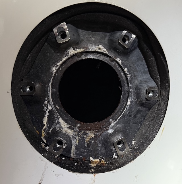

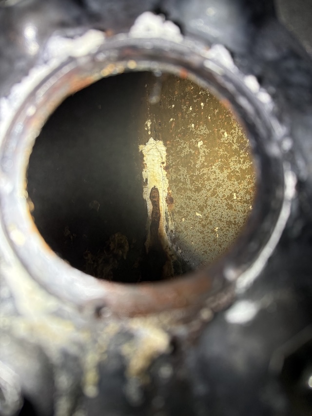

    Au démontage, le corps de chauffe ne semble pas percé mais difficile de voir la couche émaillée...
    Le joint est bien abimé.
    On visualise d'ailleur des coulures blanchâtres sur le corps de chauffe. La fuite ne devait pas être récente... J'espère que ça n'a pas généré d'autre problèmes.
    Difficile d'aller inspecter la cuve, et de faire des photos nettes...

    Bonjour, pour moi c'est le "tampon" qui fuit, c'est à dire la partie qui comprend le fourreau de résistance, d'ailleurs on voit bien que les traces blanches viennent de là,
    quan j'ai eu à réparer des chauffe eau (pour détartrage ou autre) je changeais systématiquement le joint ou bien au minimum je déposais de la pâte à joints sur les portées de joint et attendais le séchage avant mise en eau,
    l'eau qui est constatée au niveau du cercle bleu vient (à mon avis) de ce que la mousse isolante s'est gorgée d'eau du fait de la fuite, evidemment quand on appuie sur la tôle, l'eau ressort, car je suppose que le corps de chauffe est horizontal ?
    de toutes façons ça ne coûte pas grand chose de redémonter et mettre de la pâte à joints

    oui effectivement titijoy3 a raison à 99% je n'avais pas remarqué que la résistance était si haute sur ce chauffe eau.
    donc vous avez changé : joint 09960 et le fourreau ? mais il y a une anomalie sur le modèle ca ne colle pas j'ai un blindé ...

    je m'interroge, défaillance du groupe de sécurité est possible j'ai un chauffe eau qui a explosé il y a 2 mois.
    pour vous heureusement que cela a fuit par le joint sinon c'est l'explosion...
    couper l'alimentation cette nuit et faite une vérification du groupe de sécurité.
    contrôler lors d'une chauffe que le groupe pisse comme il faut (le goute à goute).
    13 ans le remplacer pourrait être utile.

    +1 pour le groupe de sécurité

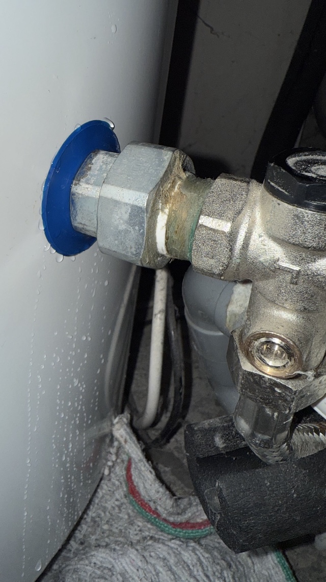

    Je suis allé chercher un autre groupe de sécu.
    Sauf que j’arrive pas à retirer l’ancien. Il reste solidaire du raccord diélectrique qui tourne en même temps que j’essaye de le dévisser. Et y’a pas de méplat sur la partie mâle du raccord diélectrique.
    Je sens que je vais être bon pour retourner chez LM.
    Cordialement - Titoudu37

    Je n'arrive pas à le dévisser du raccord métal du CE. La bague plastique blanche tourne sur elle même.
    Ce raccord métal sur le chauffe eau se retire t-il ? Dans ce cas je le remplacerai éventuellement...

    bonjour il ne pisse pas le goutte à gouttes ?
    c'est compliqué pour l'enlever l'idéal c'est de chauffer avec une lampe à souder le groupe de sécurité une dizaine s.
    il faut une grosse clé male pour tenir le raccord diélectrique.
    le plus simple tout remplacer raccord diélectrique et groupe de sécurité.

    oui ca va couler il faut faire cette opération avec le chauffe eau froid et il faut avoir l'habitude et ca se fait lorsqu'il n'y a pas de raccords diélectrique j'utilise un bouchon de vin en liège légèrement taillé en cone.
    donc mon hypothèse est bonne heureusement que le joint fuit.
    donc il faut faire baisser la température, de toutes facons il est préférable de ne plus le mettre en chauffe sinon il va exploser.

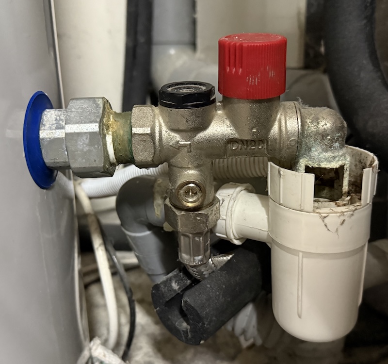

    Ça y est. J’y suis enfin arrivé à retirer ce p****n de groupe ! J’ai du le scier !
    Le joint fibre posé avait tout colmaté…
    Le CE est de nouveau rempli. Pas de fuite pour l’instant.
    Je viens de relancer la chauffe en PAC seule. À suivre.
    Bon, il reste quand même un truc à faire. Le siphon existant sortait sur un diamètre plus petit que celui que j’ai trouvé. Et bien sûr pas possible de démonter l’ancien.
    Donc l’évacuation est libre et au dessus d’une bassine ��

    vous avez une chance incroyable que le chauffe eau n'a pas explosé !
    je peux vous dire que cela peut faire dégâts importants, c'est une pression en phase vapeur on est pas loin de 160-180°

    Le corps de chauffe a bien fait du goutte à goutte. Sur la fin je ne le constatais plus.

    Le sav Thermor m'a rappelé, et ils me confirment que la cuve est HS. En regardant bien le chauffe eau, le bas est oxydé, la peinture s'écaille, chose que je n'avais pas vu en détail. Donc, ça devait faire un petit moment que ça allait pas bien...
    Morale : vérifiez bien votre groupe sécu, et la dureté de l'eau en cas où elle change.

    c'est certain que le raccord diélectrique ne fuit pas sur le filetage ?
    Titoudu37
    Re : Fuite chauffe eau Thermor Aéromax 3
    Le raccord ne fuit pas. Aucune anomalie de ce côté-là.
