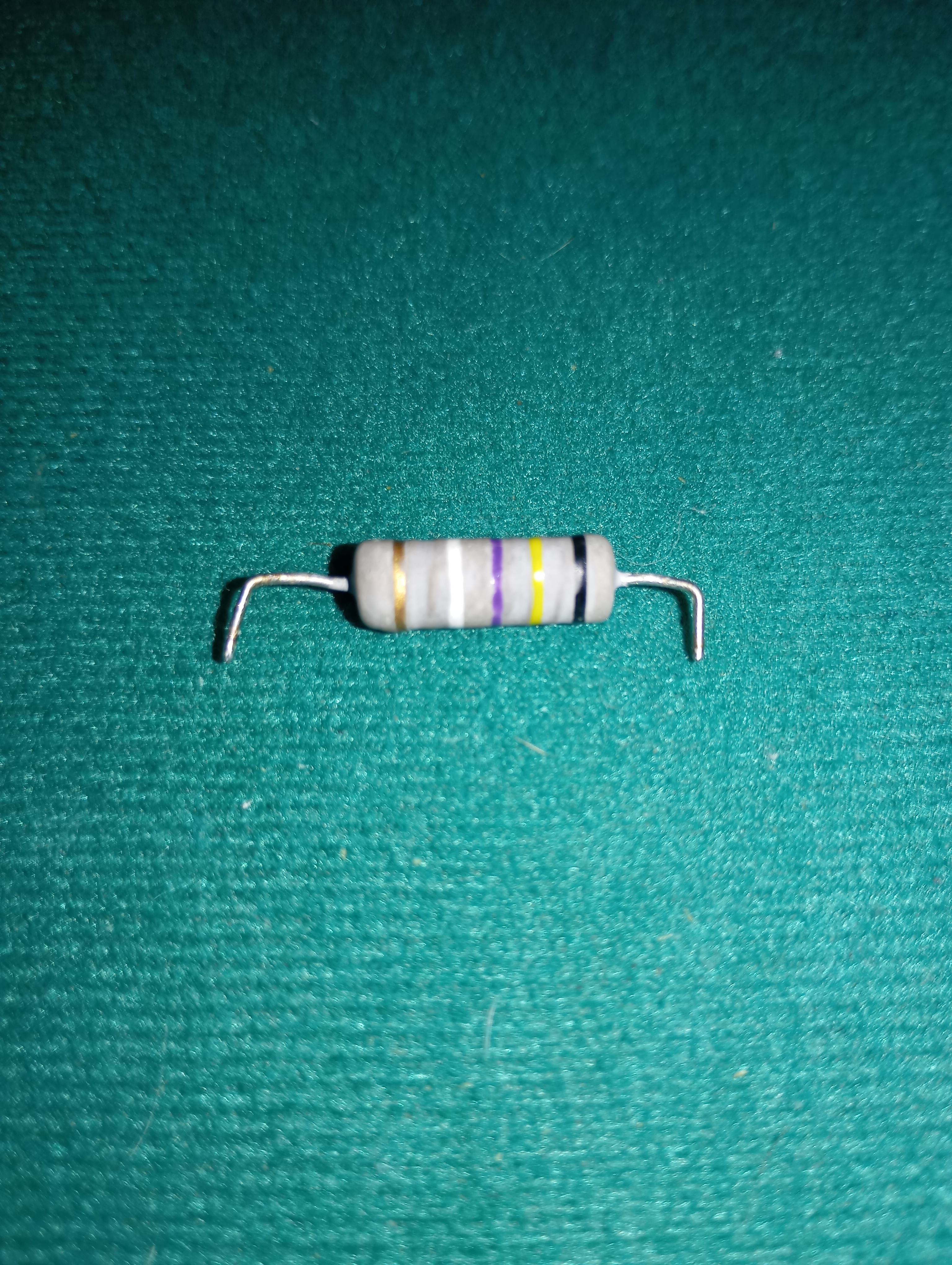

    en essayant de dépanner la carte électronique d'une porte de garage, j'ai trouvé une résistance en court circuit (test avec Ohmmètre). Après l'avoir dessouder, elle est toujours en court-circuit, je voudrais donc la changer mais impossible de retrouver ce modèle. Il semblerait qu'il s'agisse d'une résistance de 47 Giga Ohms +/-5% d'après son code couleur ( voir photo en pièce en jointe).
    Nom : IMG_20250527_191317.jpg
Affichages : 286
Taille : 3,75 Mo
    S'agit-il bien d'une résistance et où est-il possible de trouver ce genre de modèle à la vente ?

    C'est une résistance de 0,47 Ohm à 5%

    Ah
    Je ne comprend plus rien au code couleur ...
    Comment calculez-vous cette résistance ?

    Cherche avec des codes à "grand nombre" de bagues.
    Là, le noir indique une résistance zéro pour commencer.
    Ta résistance sert ou bien de fusible ou bien de shunt de mesure d'intensité. Il faut chercher à quoi elle sert dans le montage et analyser le schéma autour d'elle.

    DOnc pour une valeur attendue de 0.47, trouver un "court circuit" est normal, et la résistance est hors de cause (comme souvent.)

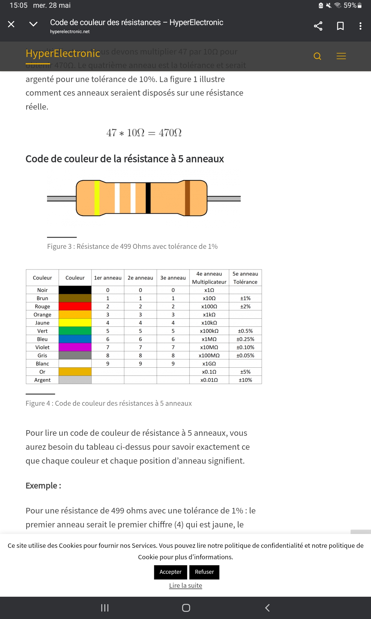

    Exemple :Nom : Screenshot_20250528-150512_Chrome.jpg
Affichages : 147
Taille : 474,5 Ko

    Si c'était : Il semblerait qu'il s'agisse d'une résistance de 47 Giga Ohms ,ce serait énorme. Soit quasiment la valeur dune trés bonne isolation.

    Pourquoi cette bande blanche en 4 ème position ? noir = 0 jaune = 4 violet = 7 et blanc = x 1.000.000
    Re : Resistance impossible à trouver
    Bsr,
    blanc = x 1.000.000.000
    c'est probablement un argenté qui a mal vieilli...
    trebor
    Bsr,
    Effectivement c'est 9 zéros le Giga, le Méga = 6 zéros.
    Non pour le blanc qui aurait mal vieilli, car la tolérance et or = 5%
    https://forums.futura-sciences.com/a...527_191317.jpg
    Dudz avec le multimètre, elle est mesurée à combien d'ohm cette résistance ?
