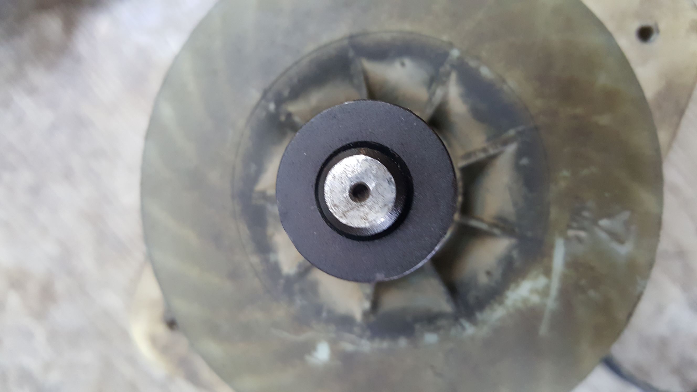

    je n'arrive pas à sortir la poulie du moteur pour remplacer le roulement HS, merci pour vos infos
    la poulie est montés en force ou il y a un pas de vis merci

    bjr :
    generalement il est necessaire d'utiliser un extracteur , un a 2 branches doit suffire
    mais une photo serait bien utile , parcequ'il existe de nombreux montages differents

    un extracteur ou un arrache moyeu c'est cela ! :
    vous en trouverez en Facom ou en chinetoc

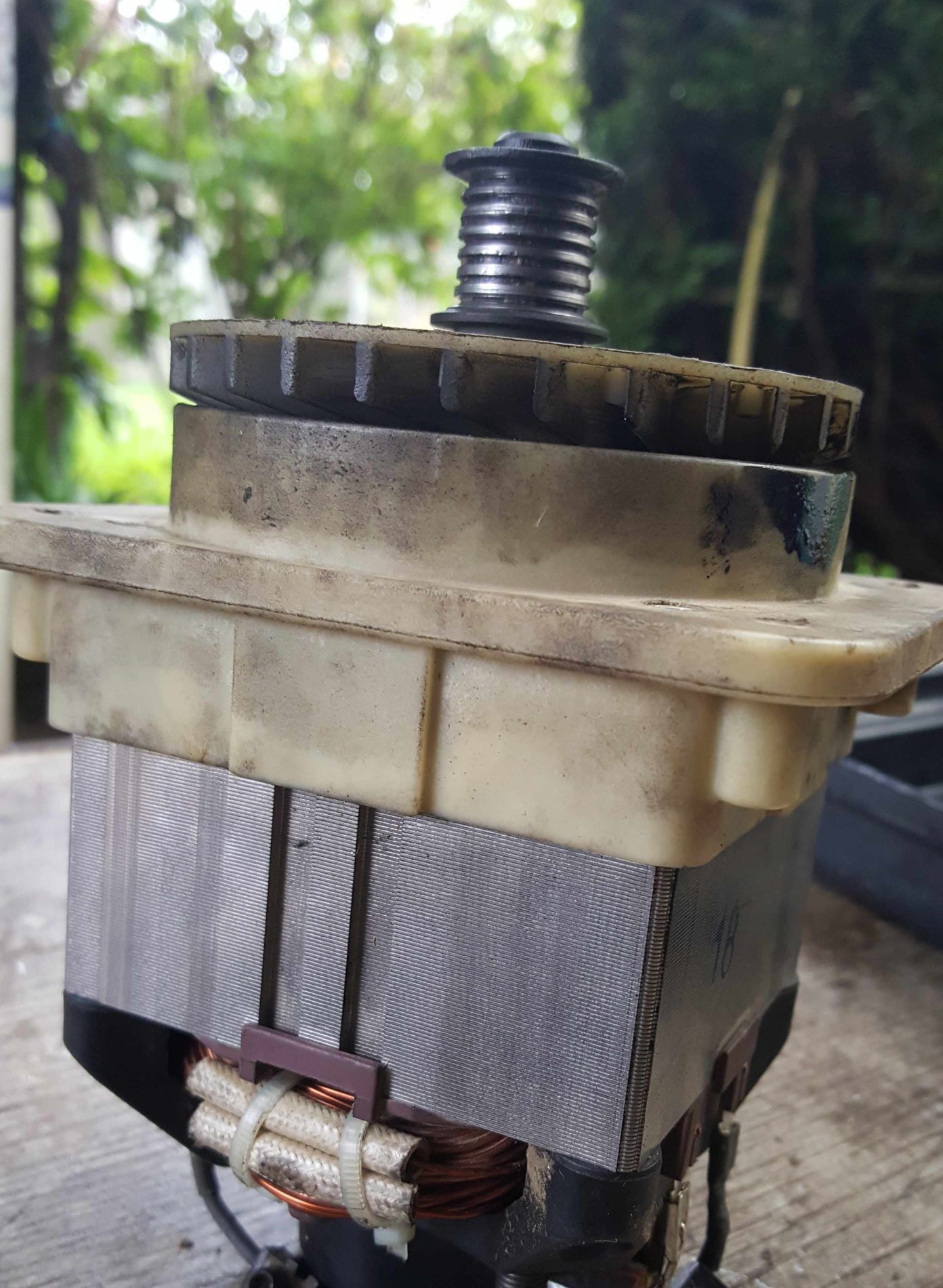

    ça risque d'être difficile car ces poulies sont probablement chauffées avant d'être montées à la presse..
    de plus, le bord de la poulie est relativement fin et il y a sans doute peu d'espace entre la poulie et le carter pour passer un arrache moyeux,
    peut être essayer de chauffer la poulie (et seulement la poulie) au chalumeau en espérant que le carter en plastique n'en souffre pas

    merci à tous, effectivement c'est ce que je pensais, il y a très peu d'écart entre le châssis plastique et la poulie, je vais essayer de le chauffer en inter-callant un morceau de tôle entre les deux.
    je vais tenter voir ce que ça donne

    En tout cas, c'est pas prévu d'être démonté, le moteur est (était) vendu avec la poulie...
    Bon, la poulie a quand même l'air très fatiguée. Un tourneur pourrait en refaire une (le pas entre V est de 2.34 mm sur courroie PJ (dixit alitruc)).
    Ensuite se pose la question de l'assemblage... ( dilatation de 5 centièmes pour 200 °C de delta, c'est pas beaucoup... )

    faut toujours se dire quelle a ete montée !,
    elle peut donc etre demontée , il faudra sans doutes chauffer un peu
    Piefra
    Re : extraction poulie moteur tondeuse Flymo 360C
    Des fois il peut etre plus facile de separer le rotor du stator par devissage et separation du bloc stator
    Une fois le rotor en main , le ventilo pourrai etre ecarte de la poulie si le roulement peut laisser bouger l’axe et ou le palier

    La poulie est emmanchée à chaud, j'ai essayé même en chauffant pas trop pour le palier en plastique avec le même arrache que le schémas de jean Yves, je l'ai tordu et la poulie n'a pas bougée.
    je me suis aperçu que le roulement en chauffant avant e se bloqué, l'induit est légèrement désaxé, donc comme pas trop de jeu, j'ai tenté de remonter le moteur en le tournant de 180° pour que le roulement appui sur la partie saine du palier fait un essais de tondre 100 m2 et ça a marché donc pour tondre autour des arbres et finir avec la grosse pour tondre plus vite.
    on verra le temps que ça tiendra, le moteur coute près de 100 euros sans compter le port.
