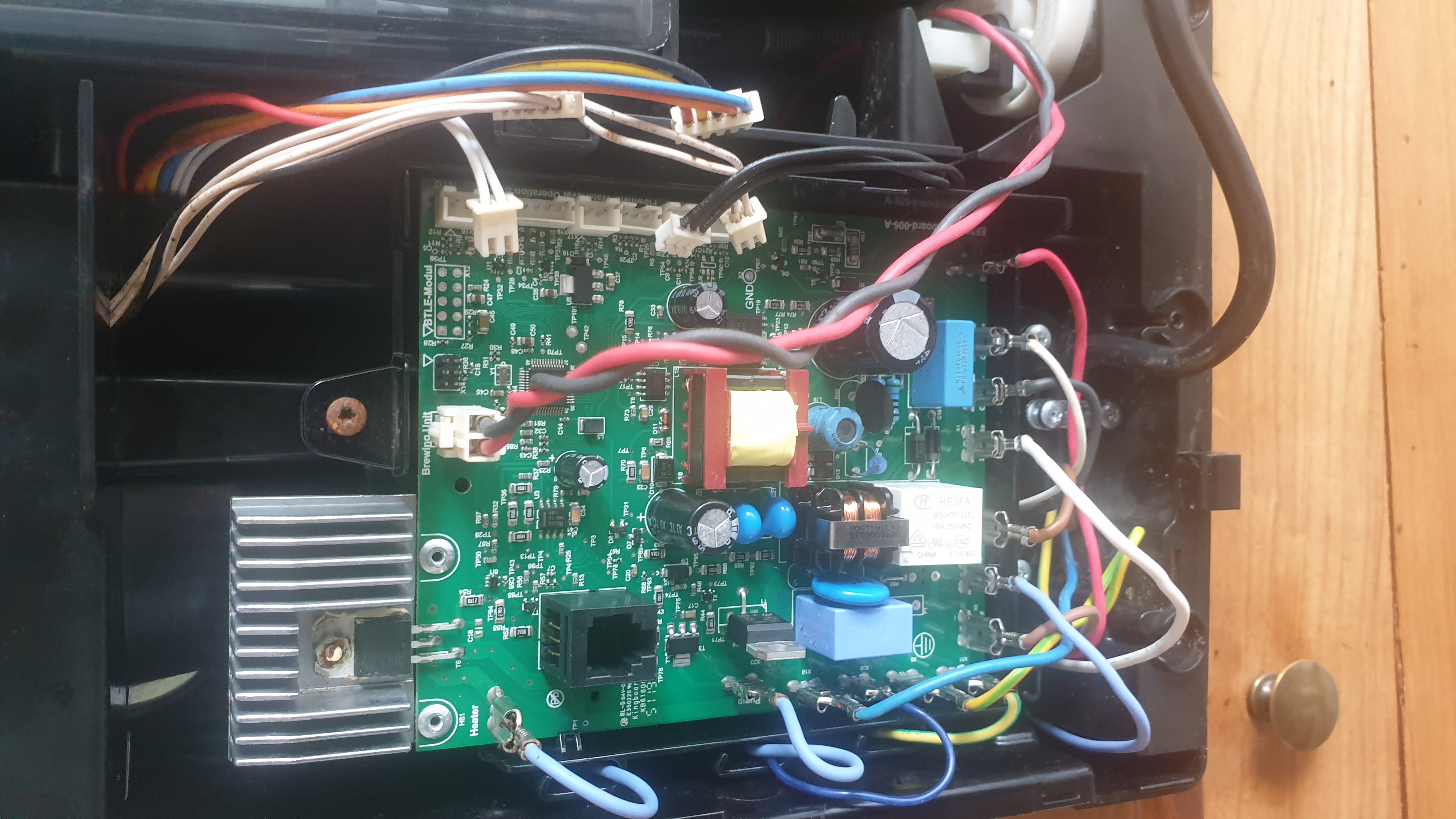

    Bonjour, la cafetière ne s'allume plus. J ai controlé le bouton. La carte est bien alimentée. La carte semble se mettre en sécurité lorsque l'on appuie sur le bouton marche. Il y a un petit bruit au niveau de la carte. Le modèle de la carte est ef384. Est-il possible de depanner cette carte ? Comment trouver le schéma ? Merci.de votre aide.

    christ860

    Nom : 20250607_102331.jpg
Affichages : 181
Taille : 2,19 Mo
    Ci joint la photo de la carte
    Piefra
    Re : Cafetière Melitta Avanza ne s'allume pas
    C’est une alim a decoupage , chose complexe pour un neophite
    Avez le materiel et competence minimale et experience dans ce domaine ?
    De plus on trouve dedans une tesnsion de 320v dc dangereuse
    Cdlt
    Cordialement Piefra
    si vous avez les compétances il faudrait relever les tensions sur les condensateurs chimiques,
    on doit trouver plus de 310v DC sur celui noté 450v (primaire d'azlimentation) et environ 9 à 24v DC sur les autres (secondaire)
    en général sur ce genre de matériels la panne vient de la résistance de sécurité claquée à cause d'un court circuit dans le circuit intégré driver de découpage, dans ce cas il faut remplacer le driver et la résistance,
    le défaut peut aussi être causé par l'usure des condensateurs chimiques, celui de tête (primaire ) ou bien ceux du secondaire
    il existe plein de tutos sur youtube, un exemple: https://www.youtube.com/watch?v=G1zNV5nCm4I
    Oui alimentation adecoupage. Pas de soucis, j'ai le matériel mais sans schéma, et repère c'est difficile.

    christ860
    La carte electronique est réparée. Un condensateur aux du microC en cc. Mais Est-elle complètement réparée ?
    Lorsque qu'elle est en marche le voyant du bac récupérateur reste allumé. Le microswitch avec le moteur de la chambre d'extraction sont bons. Peut-être une reinitialisztion totale est à faire m, mais je n y arrive pas.
    christ860
    Après une remise en conformité des fils, la cafetière refonctionne.
