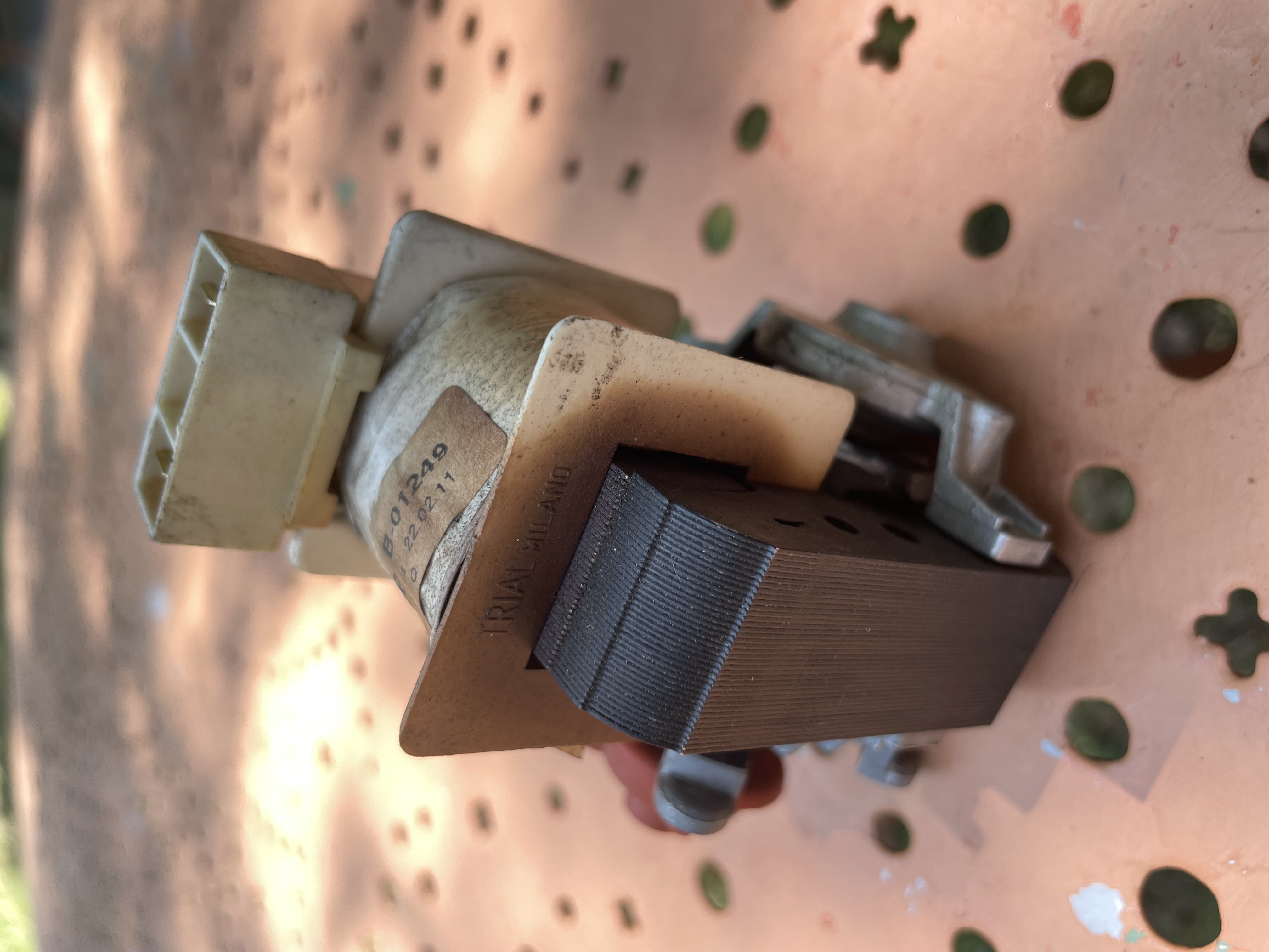

    J'ai un ventilateur de poêle a pellets qui est actionné par un petit moteur asynchrone AC220V a boucle de Frager.
    Celui-ci refuse de tourner.
    La bobine fait 105 Ohms, le moteur tourne librement à la main.
    Mais quand je l'alimente sur secteur, il grogne mais ne tourne pas.
    Quand j'essaie de le lancer à la main et qu'il est alimenté, il y a comme une résistance a la rotation, comme si le chant magnétique tournant oscillait autour d'une position fixe au lieu de tourner.
    On dirait que la cage d'écureuil a très légèrement frotté dans l'entrefer rotor/stator bien qu'il n'y ait aucun jeu dans les paliers :
    Qu'en pensez vous ?
    Est ce que le moteur est fichu ? Je ne comprends pas bien le fonctionnement de ce type de moteur et je ne vois pas ce qui peux clocher tant que le bobinage semble ok.

    La spire de Frager n'est elle pas coupée ? c'est elle qui limite le champ magnétique d'un coté pour que le moteur tourne
    Ce n'est pas mesurable, uniquement de visu
    Re : dysfonctionement moteur a boucle de Frager
    je ne connais pas tous les moteurs de ce type mais pour ceux que j'ai vu les spires de Frager ne risquent pas de se couper !
    il est très probable que les bagues aient du jeu (même très peu) et que le rotor se colle au stator, du coup il ne démarre pas

    Vraiment, je ne vois vraiment aucun jeu dans les paliers.
    Et les spires en grosses section que je vois sur le stator ne sembent pas endommagées.
    Si je force vraiment fort sur l'axe, je sens en effet un frottement rotor/stator, mais je ne pense pas que les forces électromagnétiques soient capables de générer un tel effort et reproduire l'effet.
    Dans la vidéo transmise, j'essaie de mettre en évidence le fait que le moteur est libre tant qu'il n'est pas alimenté, et dès qu'il est alimenté, il grogne et est dur à tourner même avec l'aide de la mains.
    C'est un poêle a pellets que je viens d'acheter, et je ne sais donc pas comment cela est apparu.https://youtube.com/shorts/DyoETP6QsPM?feature=share

    Une prise d'intensité te donnera la santé du bobinage donc du moteur, sachant qu'un moteur de ce genre fait environ 40 W
    hary
    Je mesure 318mA pour le courant, ce qui semble beaucoup (~70W)
    Mai en même temps, s'il est bloqué, c'est peut être normal ?

    Si je force vraiment fort sur l'axe, je sens en effet un frottement rotor/stator, ...
    Je pense que ton problème est là. Ce n'est pas normal.
    (serrage des vis entre les 2 flasques ?)

    Alors tout d'abord, le biniou est loin d'être neuf. C'est un occase de lbc.
    Pour le rebobinage, je ne vois pas trop la simplicité de la chose. En effet, je ne sais pas comment est bobiné ce truc, mais la bobine est prisonniere du stator constitué de lamelle u peu comme un transfo ! Donc, un rebobinage est peut etre possible mais c'est pas une opération qui me semble simple.
    Ensuite, concernant le serrage des vis entre les 2 flasques, c'est moi qui les aient montées à la place des rivés auparavant car j'avais un doute au départ su le bon serrage des rivets.
    En fait, je me demande si ce moteur n'a jamais tourné car :
    Pour limiter l'effet de frottement quand je force (uniquement dans un sens) sur l'axe, j'ai mis des petites épaisseurs de papiers afin de "recentrer" le rotor et comme cela le moteur fonctionne !
    Il semble donc bien que le soucis est le frottement rotor/stator.

    Sans votre insistance et malgré que j'avais détecté ce soucis de frottement rotor/stator quand je forçais sur l'axe, je n'y croyais pas trop au vu de la force qu'il fallait exercer pour provoquer et sentir le frottement.
    Il doit y avoir une assez grande force radiale sur le rotor de ce type de moteur je suppose ?

    Et bien si ton rotor n'est pas centré, centres le, quitte à se servir de la force, il existe des instruments pour ça !!
    Au cas où le fer aurait bougé essaie de caller les paliers avec du papier
    Il faut absolument trouver un moyen de recentrer (feuilles de plastique 0.2 ou 0.3 mm mini) et surtout de trouver les bonnes vis de serrage.
    Le têtes des tes vis ne sont pas bien positionnées.
