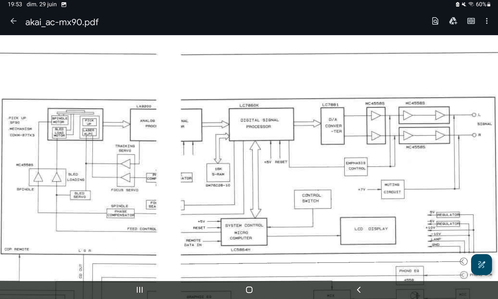

    A ce niveau il faut remonter le signal BF (R+L)depuis l’ampli Hybride final jusqu'au connecteur CN9 et en mode CD en premier .Pour cela on injecte une fréquence au signal tracer ou un générateur de fonction jusqu'à la source analogique du CD (en second),c'est à dire au convertisseur DC/ AC (LC7860).

    Pour le moment essayez d’analyser le schéma.
    Vous avez le diagramme du CD page 23.
    Essayez de suivre où va la connection CN9 depuis la carte CD.
    Je n’arrive pas à savoir si elle va sur la carte equaliseur ou sur la carte ampli.
    Il y a plusieurs mutes pendant le cheminement du signal.
    Je me fie à la doc mais il y a des erreurs ,rien ne vaut l’appareil devant soi.

    J’essaie d'analyser le diagramme de la page 23, mais je dois dire que je suis un peu perdu, je n'arrive pas a retrouver les différent éléments.
    Je vois des modules nommés "AIU" avec un numéro derrière sans arriver à savoir a quoi ils correspondent.
    Un schéma électronique me parle beaucoup plus que ce type de diagramme, je me doute que ce diagramme indique comment évoluent les signaux au niveau de la carte, mais je n'arrive pas à me repérer.
    Je n'arrive pas à faire le lien entre le diagramme et la réalité ainsi que le schéma électronique.

    Au #43 c'est à ce point qu’il faut injecter ou prélever le signal pour savoir si celui-ci est correct ou non.
    Injecter = permet de juger la suite du signal jusqu’au hauts parleurs.
    Prelever= permet de juger de la qualité du signal depuis les convertisseurs et du bloc optique.
    Ces signaux peuvent se vérifier à l’oscillo.
    Dernière modification par papilou06 ; 29/06/2025 à 19h33.
    papilou06
    Animateur Dépannage
    Re : bloc optique chaine AKAI AC-MX92
    En fait cet appareil fonctionne normalement sauf en lecture CD.
    On peut en déduire que c’est soit un Mute qui bloque le signal ou l’atténue, soit c'est un problème de commutation au niveau de la gestion des fonctions et par conséquent un problème de logiciel.
    Il s’agit de ce diagramme qui concerne le CD
    Nom : Screenshot_20250629-195358_Drive.jpg
Affichages : 57
Taille : 367,9 Ko
    Vous avez le signal depuis le bloc optique jusqu’en sortie (CN9).

    Ok je vais me munir d'un nouvel oscillo et essayer de l'utiliser, le signal est je pense en DC, on branche l'oscillo au châssis de l'appareil ou une masse à proximité et on suit le signal avec la sonde en gérant le calibre du voltage et le Time/Div pour générer une courbe à l'écran.
    Mais comment reconnaitre a quoi correspond le signal qui vient du cd ?
    Car il doit avoir une oscillation non régulière.
    Je pense que c'est pour ça que tu parlait d'injecter un signal qui est plus facilement reconnaissable, mais avec quoi le faire et quelle type de signal et voltage ?
