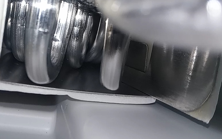

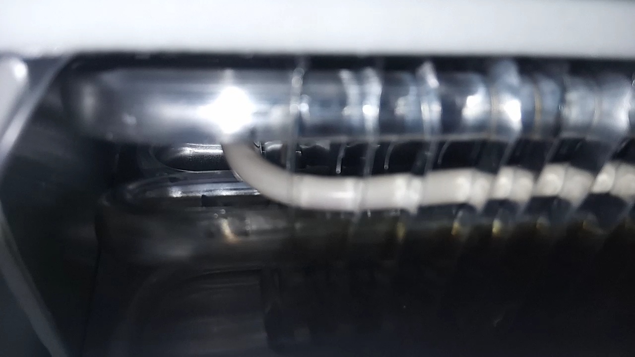

    Concernant la sonde évaporateur du congélateur, où devrais-je l’installer ?
    Celle d’origine est installée dans l’évaporateur.
    Et je pense pas pouvoir l’enlever.
    Re : Problème température frigo liebheer cn 4023
    la sonde évap n'est pas installée dans l'évaporateur mais sur un des tuyaux qui y sont reliés ou à la surface de l'évaporateur, par contre, le démontage n'est pas toujours facile et les tuyaux de l'évaporateur étant en aluminium ils sont fragiles et il faut agir avec précautions de façons à ne plier ni percer aucun tuyau
    L’évaporateur ressemble à ça https://www.sos-accessoire.com/evapo...800-71601.html
    Je pourrai jamais sortir la sonde et placer la nouvelle au même endroit, non ?

    Je pense pas possible d’accéder à la sonde sans abîmé la plaque ou les ailettes. J’ai bien essayé mais si je force plus il y'aura de la casse à mon avis.
    La sonde arrive par le haut de l’évaporateur, descend en bas de l’évaporateur puis cours jusqu'au milieu de l’évaporateur tout en étant "clipser" sur les encoches des ailettes.

    C'est pas juste une plaque polystyrène, c’est une plaque métallique recouvert d’une isolation et qui apparemment fait le tour du circuit/ailettes d’un seul bloc.

    Merci pour les vidéos, mais pas aussi simple dans mon cas.
    Je vais essayer de poster des photos.
