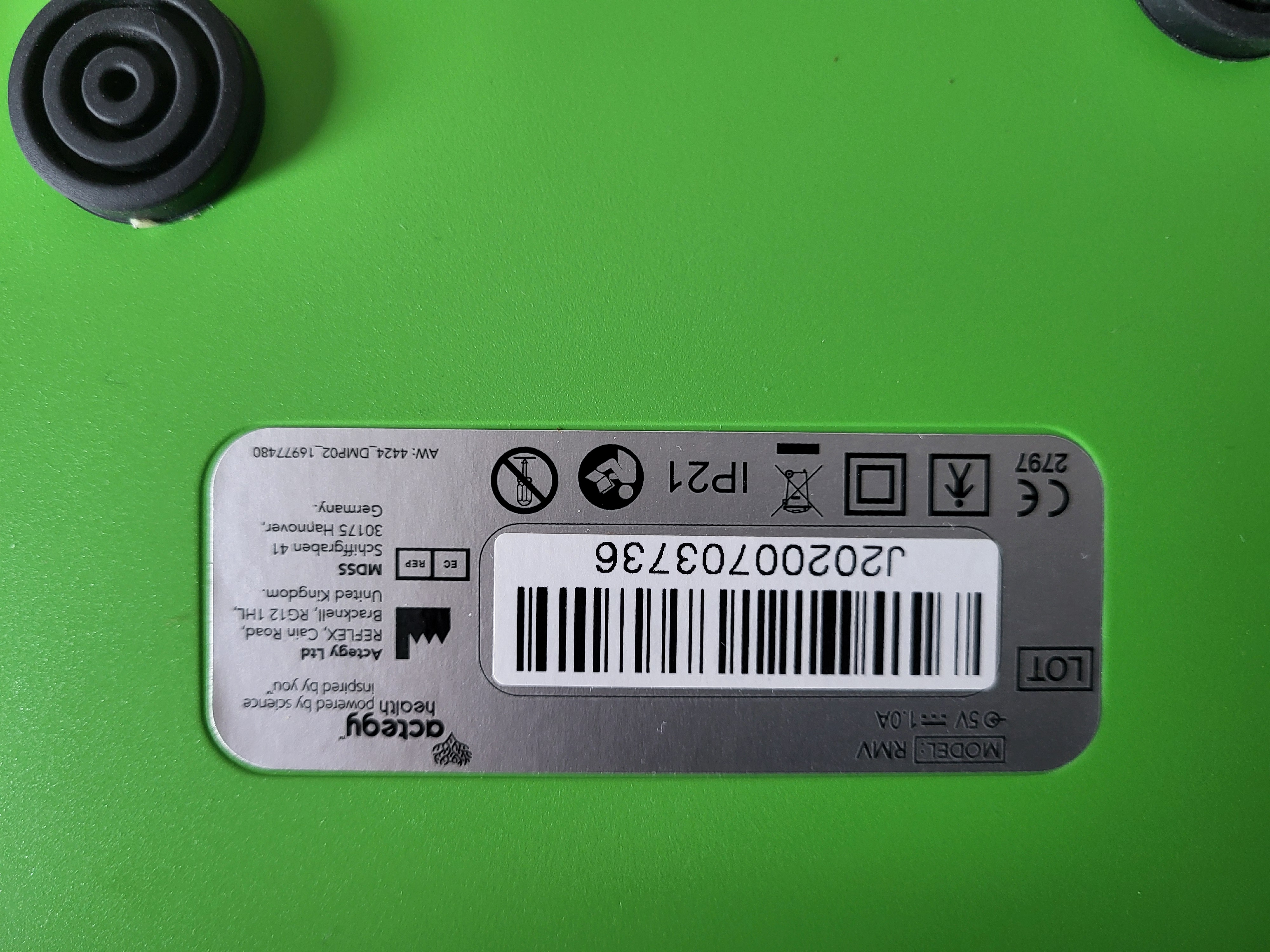

    Bonjour à tous, on m'a apporté un appareil d'électro-stimulation de la marque revitive modèle RMV.
    Celui-ci ne s'allume plus, j'ai immédiatement contrôlé l'alimentation qui est ok.
    Sur le circuit imprimé rien de particulier (à mon faible niveau).
    J'ai fait un contrôle à l'aide d'une caméra thermique et il y a un composant de surface qui est à quasiment 100 °C, c'est le seul endroit qui chauffe.
    Sur le composant CMS qui est plus grand que la moyenne et plat il y a l'indication F110. Marquage sur le circuit imprimé F1.
    Je vous joint les photos d'abord du modèle, ensuite de la plaque électronique (plaquette) et enfin un zoom sur le composant (sans titre) que j'ai entouré en rouge.
    Si quelqu'un a une idée ? je suis preneur (évidement sinon je n'aurait pas fait ce post).
    Merci par avance à ce qui me liront.

    Erratum de ma part, ce n'est pas le fusible qui chauffe mais la diode qui est a sa droite (SMAJ 5.0A) c'est une diode de protection. Elle monte très rapidement à 150°C.
    Non alimentée elle est à passante dans les deux sens...
    J'imagine qu'il doit y avoir un court circuit franc quelque part ...

    J'ai dessouder la diode, elle est passante dans les 2 sens et quand je la passe dans un TC1, il me dit que c'est une résistance de 2 ohms dans les deux sens. Il y a de grande chance que ce soit elle.
    Du coup les condensateur ont l'air ok.
    Je vais la commander, on verra.
    Je me suis dit qu'elle devait servir de protection, j'ai mis l'appareil en route sans la diode... il s'allume. Je l'ai tout de suite coupé, je ne veux pas abuser et j'imagine que ce n'est pas l'idée du siècle.

    Bonjour, j'ai reçu la diode, opération réussie, tout fonctionne bien. Merci pour votre aide Papilou06 !
