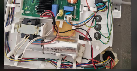

    J'avais fait une photo avant de poster le problème donc on voit la carte dans son ensemble, mais on voit tout de même le condo.
    Je ne l'ai pas mesuré encore mais je le ferai ce matin et je ferai une photo du condo en gros plan

    étonnant, habituellement il s'agit de moteurs triphasée quand il y a une variation de vitesse, il faudrait essayer de mesurer le condensateur voire le remplacer directement pour éliminer une piste

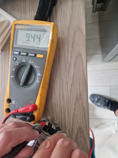

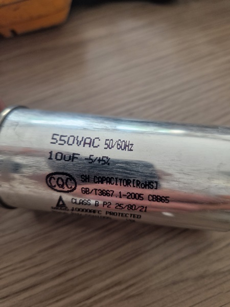

    voici la photo du condensateur , je l'ai mesuré à 9,44 microF, il est donné à +/- 5% donc il est à 0,1mF de moins que la tolérance, pensez vous que cela serait la cause du problème ?

    le condensateur parait bon,
    c'est la mesure des enroulements qui est demandée
    1,306 MOhm ? vous avez mesuré sur le calibre mégohms ?

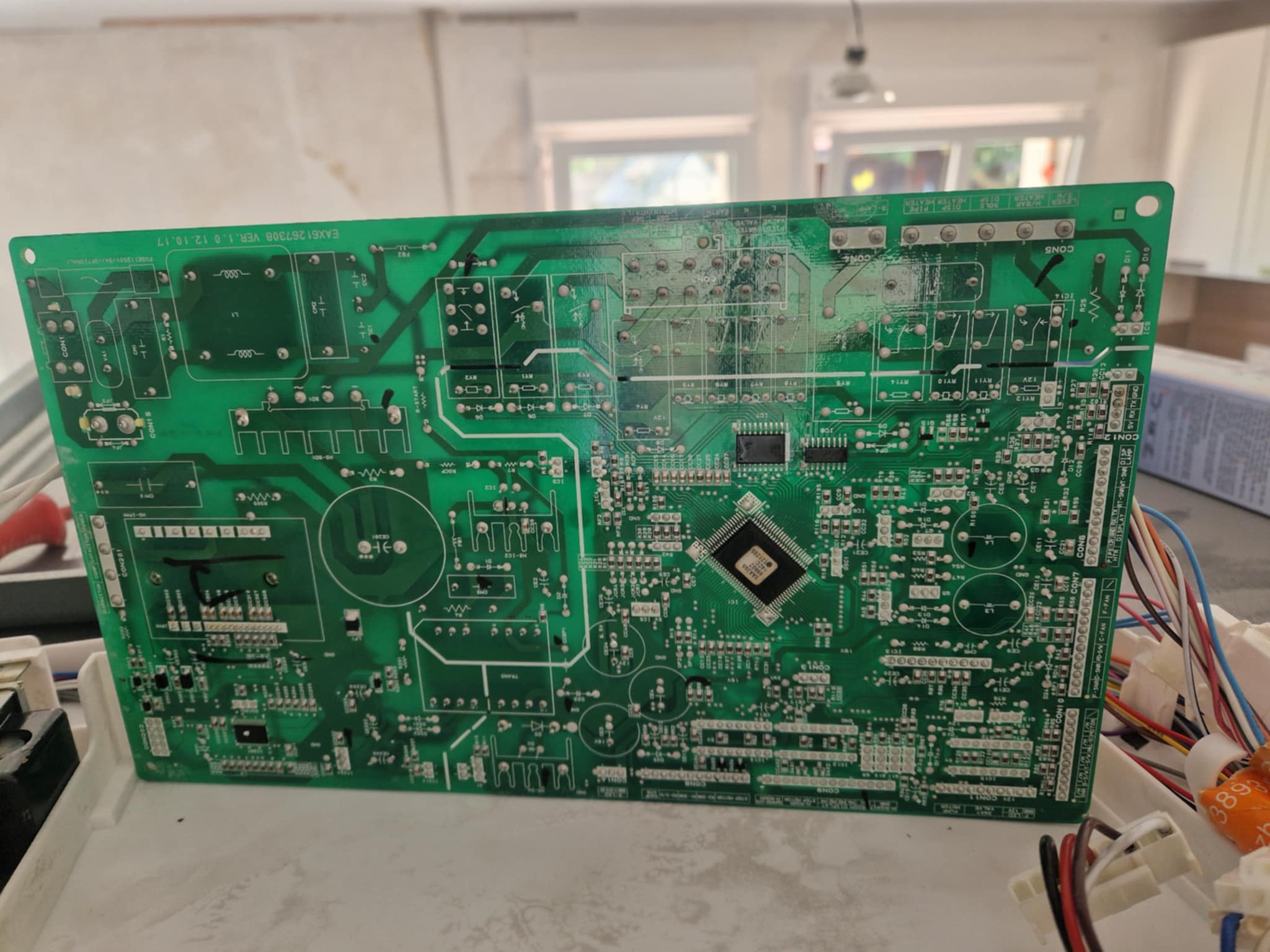

    il n'y a que 2 fils qui partent vers le compresseur, je vous ai mis la photo de la platine.

    il y a sans doute un troisième fil qui arrive au compresseur par un autre chemin,
    le gros refroidisseur noir qu'on voit à coté du connecteur moteur sur la carte ressemble bigrement à celui du circuit intégré générant le triphasé qu'on trouve habituellement sur les appareils inverters
    Re : Frigo américain LG GW-P2321NS
    oui c'est probable et le gros condensateur 400V à coté ferait pencher la balance pour un inverter, mais alors pourquoi un condensateur si gros en bas ?
    il faudrait une photo de coté pour voir les pattes du circuit intégré, alors il y aurait 3 phases moteur il y a peut être une erreur et une confusion sur les fils qui partent au moteur...

    ci joint une photo du derrière de la carte il y a effectivement un composant de puissance de pilotage en PWM très proche de ce qu'il existe en inverter triphasé.
    on peut aussi faire de l'inverter avec un moteur monophasé mais avec une moindre variation de vitesse.

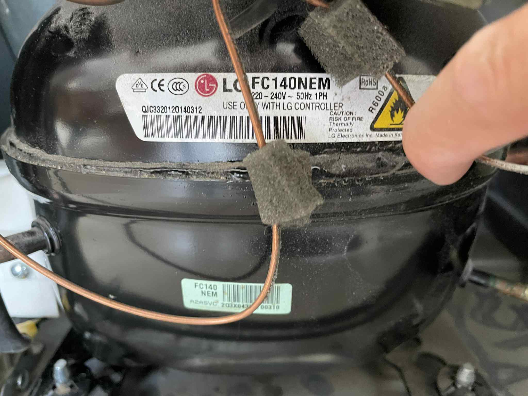

    j'aimerai une photo du compresseur et une vue d'ensemble du derrière
    novasim220
    merci a vous pour l'intérêt que vous portez à mon soucis, alors voici les photos demandées, j'ai contrôlé visuellement l'arrière de la platine et je ne vois rien de suspect.

    C'est un compresseur linéaire (spécificité LG) : https://www.youtube.com/watch?v=1T3kaHjwMJU
    autopsie :https://www.youtube.com/watch?v=MGyyxv_Oov8

    exact a présent je m'en souviens c'est bien a cela que je faisait référence merci David

    Ce matin j'ai débranché le connecteur et la mesure cette fois est sans appel, je n'ai rien donc compresseur HS. Merci à tous pour votre aide tout de même.
    bonsoir il faut mesurer sur le bornier du moteur !
    comme indiqué par titi :
    mesurez quand même les enroulements aux bornes du moteur, il pourrait y avoir un souci de câblage ou bien une carte intermédiaire
    ouvrir le petit capot en plastique
