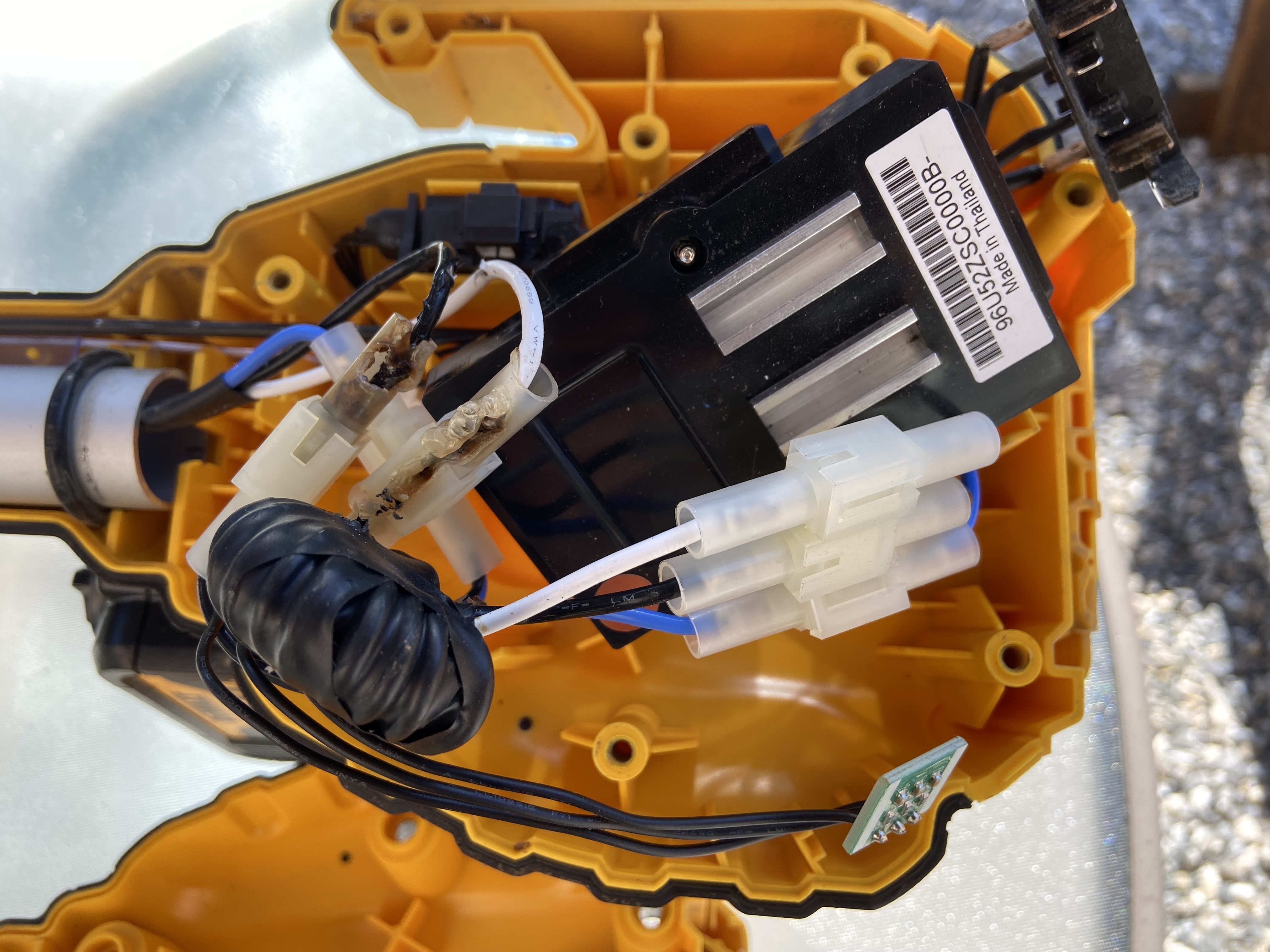

    Pour ceux qui ont un problème de tête de Rotofil qui tourne de 1/4 et ou 1/2 tour j'ai trouvé en ce qui me concerne.
    J'ai ouvert le haut du rotofil (compartiment batterie), et j'ai tenté de déconnecter les cosses bleues blanches et noires.
    La blanche était très tenace, et en l'ouvrant, j'ai pu voir que les fiches étaient oxydées.
    Nettoyage, reconnexion et c'est reparti pour un tour.

    IMG_3474.jpegIMG_3480.jpegIMG_3478.jpeg Bonjour , j'ai la machine DCM561 type3 18vXR achetée en 2020 J'ai exactement les mêmes symptômes .Elle avait déjà été réparée par le revendeur peu après la garantie . Et puis samedi dernier ça recommence elle avait chaud et perte de puissance avant la panne. Et en lisant le commentaire de"Herrmax80" j'ai découvert 2 connecteurs brûlés , après réparation ça remarche ! Merci à vous tous , Jacky
    Re : Débroussailleuse sur batterie Dewalt 54V en panne.
    Citation Envoyé par Chit Voir le message
    ... j'ai découvert 2 connecteurs brûlés , après réparation ça remarche! ...
    C'est le signe d'un mauvais contact. Il faut impérativement changer les deux (la section mâle et la femelle), quitte à resserrer la femelle pour durcir l'emmenchement et minimiser la résistance de contact.
