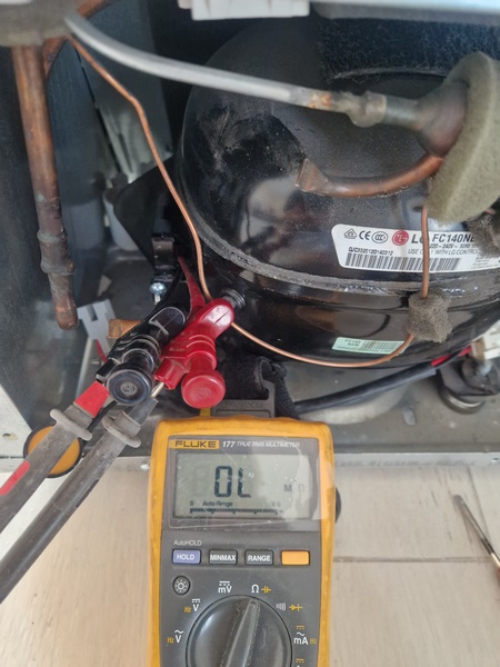

    Bonsoir a tous,
    ben voilà, j'avais malheureusement mesuré l'enroulement directement sur la platine sans retirer le connecteur d’où cette mesure de 1,3 Megohm, celle a dû être faussée par l'électronique.
    Ce matin j'ai débranché le connecteur et la mesure cette fois est sans appel, je n'ai rien donc compresseur HS. Merci à tous pour votre aide tout de même.
    le compresseur est donc bien HS de façon formelle
    la seule réserve étant l'âge de l'appareil
    qui peut avoir la pièce sous garantie si moins de 10 ans en passant par le sav du magasin vendeur
    ce qui pourrait être intéressant n'ayant que le forfait recharge a payer
    attention donc a bien lire les sujets
    d'autant plus important qu'en réfrigération les 1ères apparences sont souvent trompeuses
    il faut aussi savoir lire au travers des commentaires qui décrivent un souci
    car c'est un métier qui demande un très gros recul

    novasim220 il a indiqué avoir mesuré directement sur la carte ensuite il indique avoir mesuré en débranchant le connecteur cela indique donc qu'il a mesuré le connecteur 2 pts.
    je suis d'accord avec titi il faut mesurer directement sur le bornier du moteur car si un des câbles est déconnecté du bornier ???
    si novasim a fait cela ok le moteur est mort

    Bonjour a vous, désolé de n'avoir pas répondu plus tôt à vos messages,mais beaucoup de travaux, en fait le frigo fait partie d'une cuisine qui a été laissé par l'ancien propriétaire d'une maison que ma fille vient d'acheter,d’où les travaux , donc je ne sais pas exactement de quand il date pour pouvoir faire marcher la garantie et il va falloir retrouver la facture , pas évident car les anciens proprios ont changé de région.
    Pour mesurer l'enroulement directement aux bornes du compresseur , çà aussi çà va être très compliqué car il n'y a pas beaucoup de place, déjà pour démonter le klixon, j'ai galéré alors pour passer les fiches du multimètre, je vais être obligé d'y aller au miroir, mais je vais tout de même essayer demain et posterai la réponse au plus vite. En tout cas merci pour les différents liens

    bonjour il faut faire ce contrôle car actuellement la valeur c'est OL (bobinage coupé), si le fil est mal branché sur le bornier cela peut être une explication donc le verdict n'est pas encore terminé
    novasim220
    Re : Frigo américain LG GW-P2321NS
    Bonjour à tous, confirmation que le compresseur est bien HS, mesuré ce matin directement sur les deux plots du compresseur. On va essayer de voir si y a moyen de trouver la facture et de faire marcher la garantie. En tous cas merci à tous pour votre aide. Bonne soirée

    merci pour le retour
    bon courage pour trouver quelqu'un qui va le remplacer, et ca va couter une somme pour la main d'oeuvre.
    ensuite le délai pour que LG livre le compresseur et ensuite sa fiabilité très incertaine au vu des témoignages.
    il faut contacter LG pour qu'il vous indique une station technique.
    en plein mois d'aout ca va être chaud !
