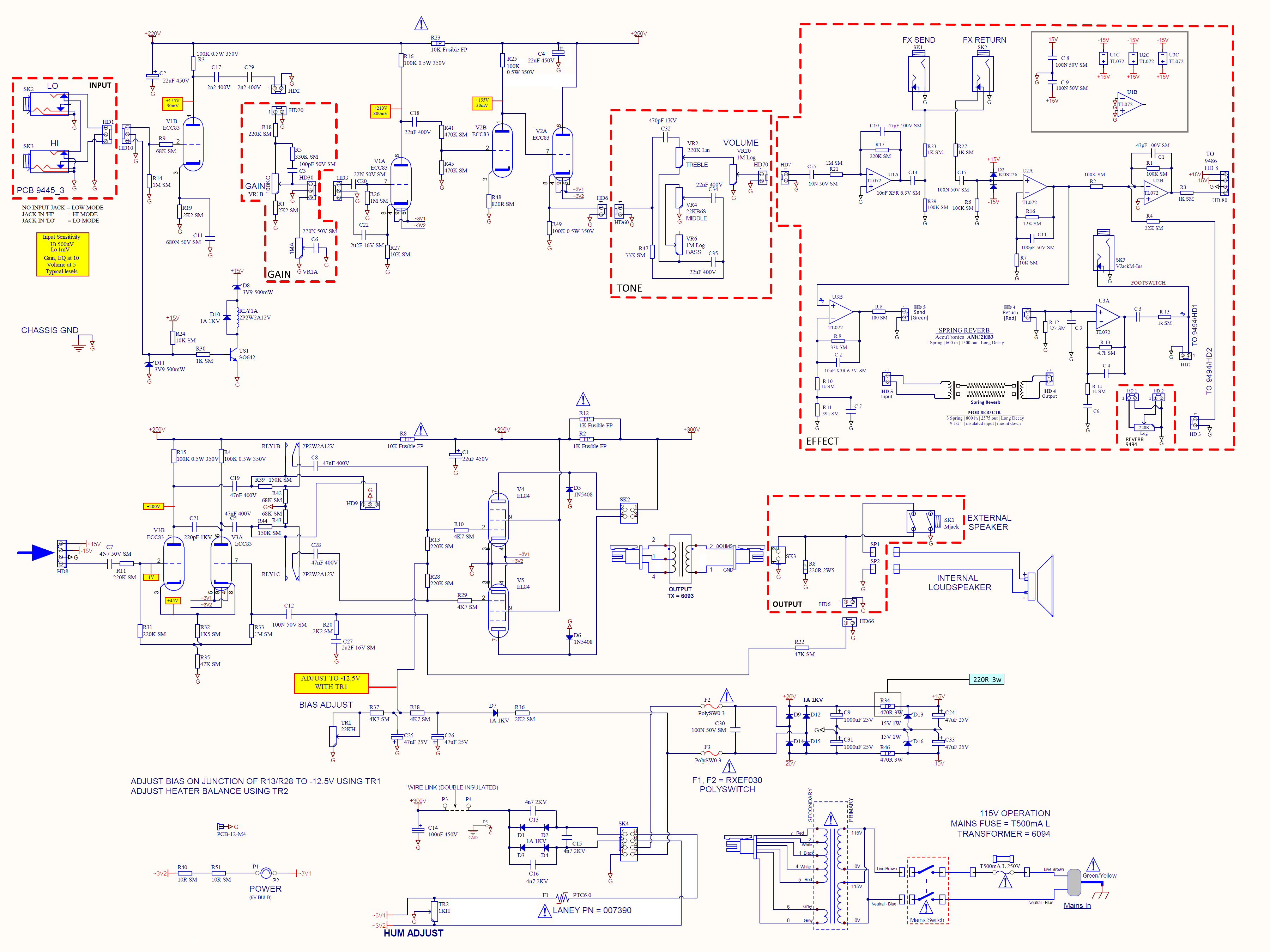

    moi j'ai trouvé ce schéma :https://www.musiker-board.de/attachm...90-png.951179/.
    Bonjour Jiherve, Tu as été plus persévérant que moi ! (pas recherché le schéma).
    C'est bien un "mix" tube et CI.
    Méa culpa
    On se demande à quoi ça sert de faire un truc pareil, à part ajouter un transfo, des emmerdes et accessoirement pour la frime des tubes...

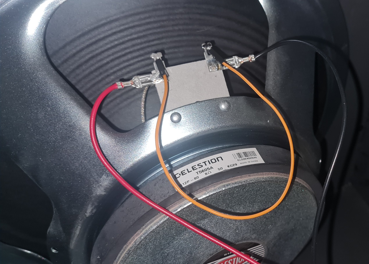

    Pour ce qui est de tester sans l'HP, si j'ai bien compris, je le débranche et je mets en contact le rouge et le noir ? Vous me faites peur

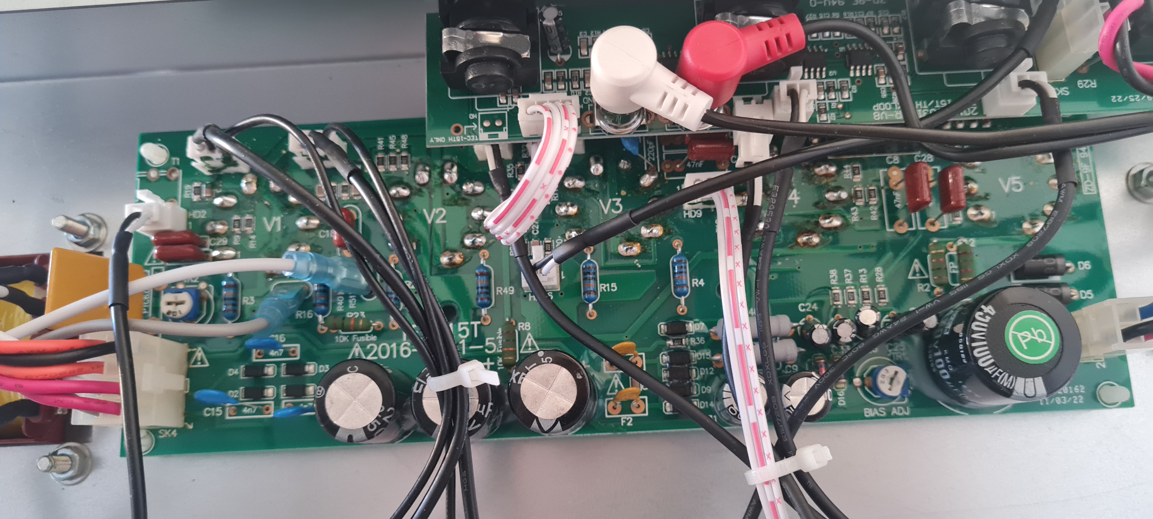

    Bon je ne sais pas si ça peut aider, mais voici une photo supplémentaire.

    En analysant le schéma de jiherve, une seule des ECC83 est amplificatrice d'une partie de préamplificateur. C'est uniquement celle ci qu'il faudra débrocher pour vérifier que le parasite ne vient pas d'elle ou d'avant.
    Il faudra quand même vérifier que le schéma est bien "logique". Comme les moitiés de ECC83 sont strictement identiques, un concepteur tordu est capable de piocher sans logique et de mélanger les rôles.
    Une des ECC83 est utilisée en déphaseur et ne doit pas être enlevée.

    J'ai noté au vu de la photo que la carte est ROHS (sans plomb) et donc je ne suis pas sur que les brasures des supports de tube soient bien vaillantes.

    Allez, je donne un schéma plus probable avec le bon nombre de tubes et les lignes à retard de la réverb.
    https://epiphonetalk.com/media/schema-final.736/full
    trouvé dans ce forum:
    https://www.vguitarforums.com/smf/in...?topic=21220.0

    - Pour ce qui est de débrancher l'HP, j'ai un peu de mal à synthétiser vos retours. Quand on me parle d'un court-circuit, je comprends qu'il faut que je branche un fil entre les deux broches du HP (pont diviseur de tension) sans débrancher ce dernier. Mais quand on me parle de débrancher, je comprends que je dois enlever les fils ... mais sans pour autant que je le laisse à vide (C'est là que je mets une résistance de 10 ohms à la place du HP comme le préconise Bibifikotin ?). Mais ensuite, on me dit de débrancher juste un côté du HP (autrement dit, juste un des deux fils) ? Je m'y perds un peu j'avoue !
    Par ailleurs, j'ai moi aussi chercher un schéma, et je trouve celui-ci (Au cas où il y aurait des différences entre le GA15 que vous proposez et le TUBE 15). Il me semble, d'après mes recherches, que le TUBE 15 s'appelle Monoprice Stage Right 15 outre atlantique et c'est comme ça que j'ai trouvé le schéma. Qu'est-ce que vous en pensez ?
    Nom : proxy.png

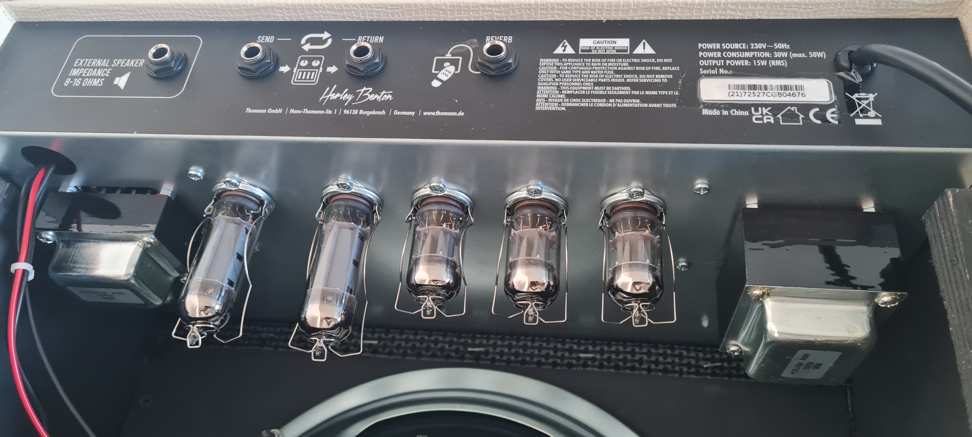

    il faut que je trouve la ECC83 amplificatrice. Des idées pour la trouver ?
    A priori trouvable en e-commerce, j'ai pris la première référence trouvée, il y a peut-être meilleure source.
    https://fr.aliexpress.com/item/10050...Cquery_from%3A
    Il est possible de les avoir appairées, mais, cela ne dit pas les critères apliqués.

    ... Pour ce qui est de débrancher l'HP, j'ai un peu de mal à synthétiser vos retours. Quand on me parle d'un court-circuit, je comprends qu'il faut que je branche un fil entre les deux broches du HP (pont diviseur de tension) sans débrancher ce dernier. Mais quand on me parle de débrancher, je comprends que je dois enlever les fils ... mais sans pour autant que je le laisse à vide (C'est là que je mets une résistance de 10 ohms à la place du HP comme le préconise Bibifikotin ?). Mais ensuite, on me dit de débrancher juste un côté du HP (autrement dit, juste un des deux fils) ? Je m'y perds un peu j'avoue ! ...
    Ma proposition (et ses précautions) sont basées sur mon expérience de ces montages qui ne me rajeunit pas. Tu la respecte si tu veux, mais il ne faut pas revenir pleurer si ça claque. Ce sera trop tard.

    Pour trouver la lampe d'entrée, je vais faire comme tu dis Gienas, je vais suivre sa piste et j'ai déjà ma petite idée . Petite question pour le "après", je la trouve, je la débranche et à partir de là, quel comportement je suis sensé entendre ou observer dans l'ampli ?
    Pour ta proposition de faire sans HP, je suivrai bien tes recommandations les yeux fermés, m'en remettant à ton expérience que je n'ai pas, c'est juste que je ne sais pas comment l'appliquer. Là, si je suis ce que j'ai compris de tes recommandations, je mets un fil entre les deux bornes du HP, j'ai fait une photo pour bien me faire comprendre. Je veux juste être sûr de faire la bonne manipulation. C'est bien ça où j'ai rien compris ?
    Nom : 20250807_074448.jpg

    ... Petite question pour le "après", je la trouve, je la débranche et à partir de là, quel comportement je suis sensé entendre ou observer dans l'ampli? ...
    Il faut la débrocher donc la supprimer.
    Si le parasite persiste, c'est qu'il vient d'ailleurs.
    S'il est supprimé, c'est que la lampe le génère ou qu'il est généré avant.
    Citation Envoyé par anthonybaths Voir le message
    ... Là, si je suis ce que j'ai compris de tes recommandations, je mets un fil entre les deux bornes du HP, j'ai fait une photo pour bien me faire comprendre. Je veux juste être sûr de faire la bonne manipulation ...
    Comme il y a des FastOn, même pas besoin de fer à souder. Tu débranches le fil noir, le pose en contact avec le FastOn rouge, et les tiens en contact par une pince crocodile.

    - Pour la lampe, j'ai fait des expérimentations. En fait, j'ai inversé la première et la deuxième des ECC83 et ... beaucoup moins de crachottements . Alors je les ai remises en place comme avant et là, toujours moins de crachottements. J'ai pas compris. Alors pris d'enthousiasme, j'ai refait une distribution de nettoyant contact à tout le monde , parce que honnêtement, c'est le seul truc significatif que j'ai fait jusqu'à maintenant .
    Bref, comme vous pourrez l'entendre, c'est bien plus faible qu'avant. Ca apparaît vers les 35 secondes, puis après quelques minutes, tout se stabilise et on entend qu'un souffle régulier. Je n'ai enregistré que les deux premières minutes.
