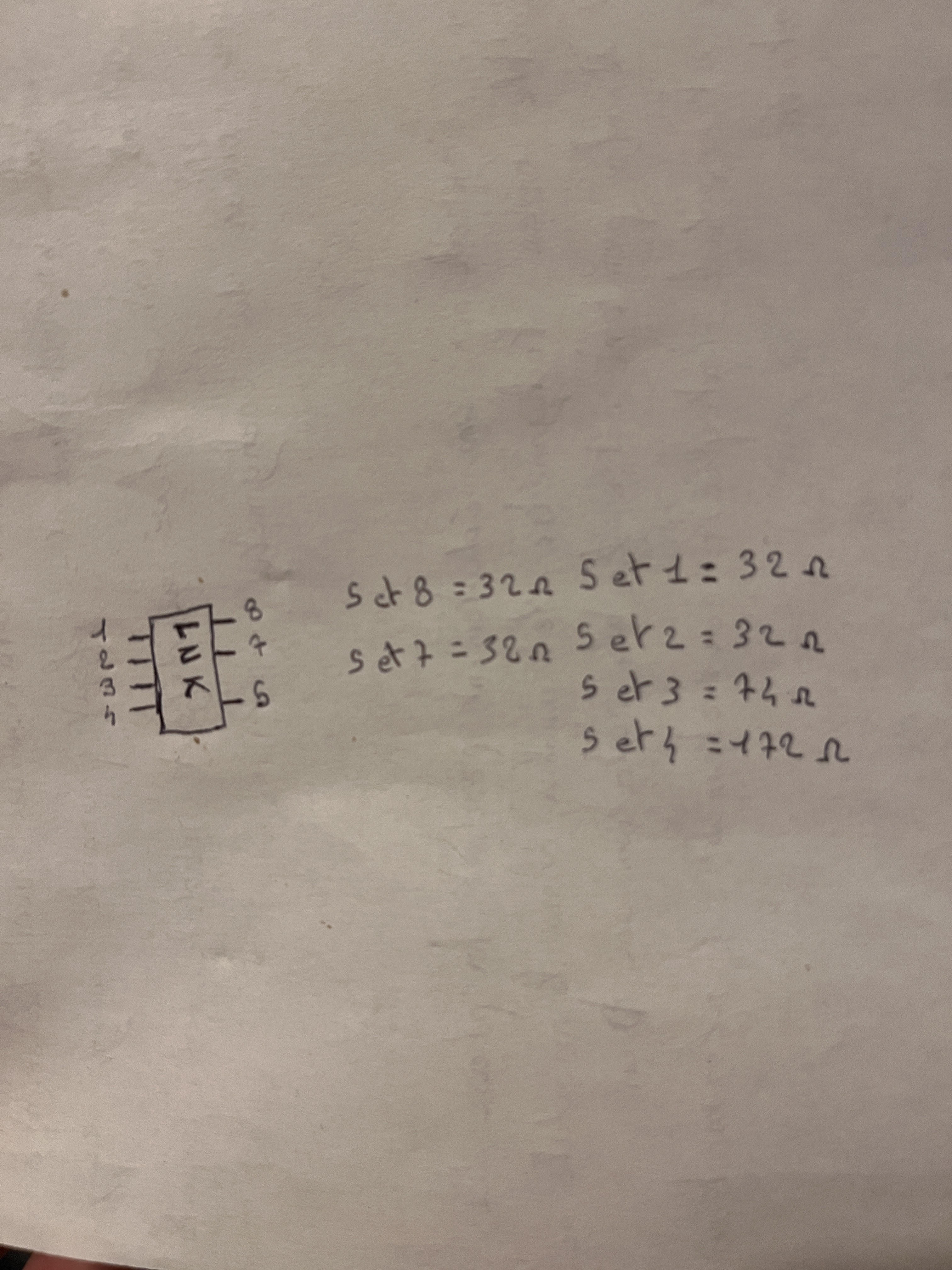

    Je vous fais un retour concernant les mesures effectuées sur le LNK304GN. Vous trouverez en pièce jointe les valeurs relevées.
    Concernant le condensateur, je l’ai mesuré sans le dessouder, ce qui explique probablement la valeur affichée. Ce qui m’interpelle, en revanche, c’est que sur un autre module, en procédant de la même manière (mesure sans dessoudage), j’observe une charge progressive suivie d’une coupure une fois le condensateur complètement chargé, ce qui n’est pas le cas ici.
    Pour le split, j’ai dessoudé une extrémité et effectué la mesure : je retrouve bien une valeur de 74 ohms pour L2.
    Y a-t-il d'autres éléments que vous me conseillez de vérifier ?

    Re : Besoin d'aide à propos d'un module de sèche linge en défaut
    drain/source 32 Ohms, pour moi il y a un souci
    je pense qu'il est plus adapté de mesurer un ci en mode test diodes
