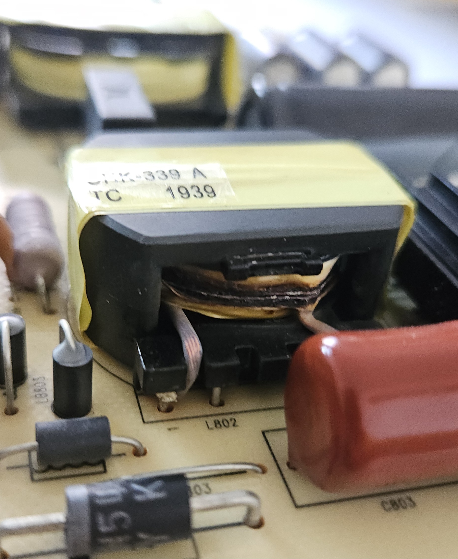

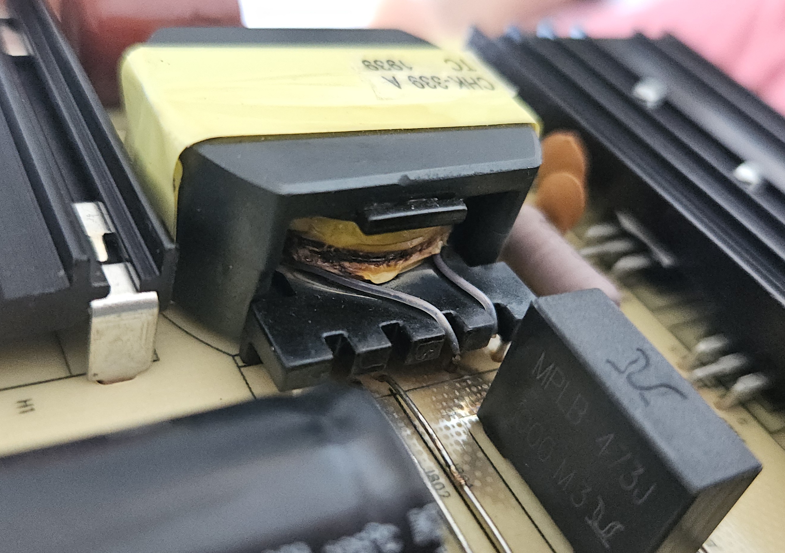

    Je suis nouveau sur ce forum, j'espère que vous pourrez m'aider avec mon souci.
    Depuis peux mon écran HP ne s'allume plus, suite à un petit bruit suivie d'une odeur de brûlé...
    Je n'ai pas beaucoup d'expérience dans le domaine de l'électronique, mais j'aimerais essayer de réparer l'alimentation car impossible de trouver le même modèle sur internet.

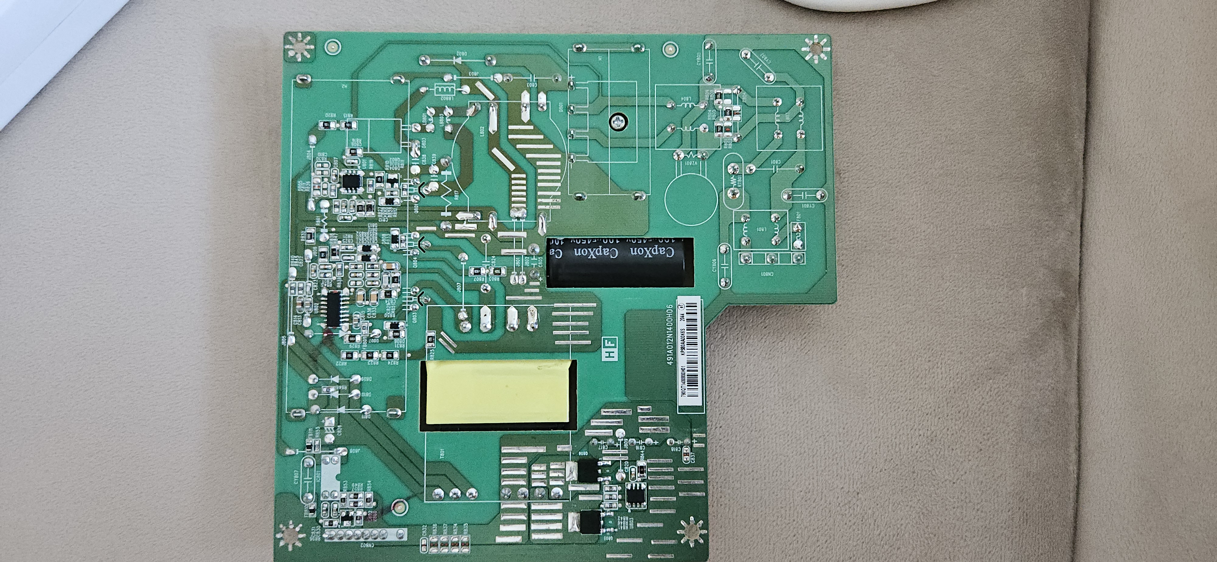

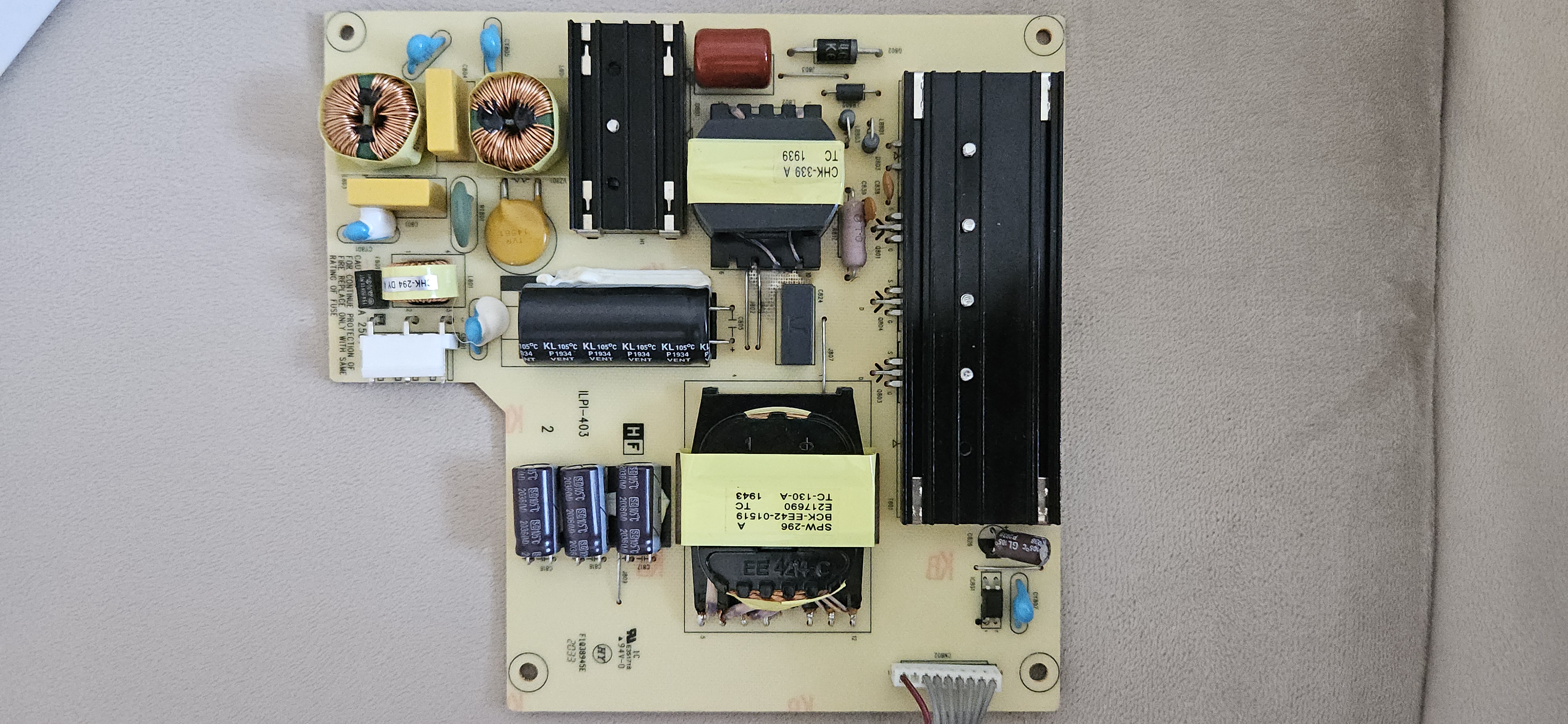

    J'ai démonté l'alimentation, voir ci-dessous la face avant et arrière, j'ai remarqué des traces de brûlure au niveau de la bobine droite c'est peut être ça ?
    J'ai en ma possession un multimètre et un fer à souder, j'espère que vous voudrez bien m'aider et serez patient avec moi pour me guider, merci par avance .

    bonsoir il y a deux soudures sèches là ou cela a cramé les fils.
    si les fils ont juste cramés sur 2 cm ca ira.
    il faut du décapant et refaire les deux soudures avec de la bonne brasure etain plomb.
    1ere étape avant d'aller plus loin

    Merci pour votre réponse rapide, j'ai oublié de vous montrer en détail la bobine de droite, qui à l'air d'avoir pris un coup aussi :
    Vous parlez de ces deux soudures ? :

    les brasures ne sont pas sèches elles ont fondu.
    La bobine est foutue et sans doute introuvable, c'est rare comme panne.
    RIP!

    Je ne vois pas de mauvaise soudure, mais un secondaire de transfo haute fréquence probablement détruit par suite, très probablement, d’un court circuit.
    Il faut bien sûr réparer le court circuit avant toute chose, donc le trouver, mais le transfo n’étant pas standard et probablement non commercialisé (en tant que pièce de rechange), la résurrection de l’alimentation me paraît très compromise.

    Je ne suis pas persuadé de ce que ce n’est qu’une bobine. Il me semble qu’il y a quatre sorties: c’est donc un transfo, dont un bobinage est en fil divisé, façon fil de Litz, pour limiter les pertes par effet de peau.
    Citation Envoyé par AfterCool Voir le message
    ... Je maudis les constructeurs qui font tout pour que ça ne soit pas réparable, une alime interne morte et on doit jeter tout l'écran ...
    Si tu arrives à déterminer combien l’alimentation sort de tensions et sous quelles intensités, tu peux les "fabriquer" extérieurement et les présenter en supprimant l’original.

    Une petite explication :
    La tension secteur est redressée par le pont D501 puis filtrée par C805.(320v dc)
    Cette tension est ensuite élevée en ON (390v dc)par une cellule PFC composée de U801,Q801 et L802(self)
    Ce PFC est ensuite haché par U8029(commande et régulation) ,Q803 et Q804 pour attaquer le transfo T801 pour délivrer les tensions nécessaires au backlight et circuits basées tensions du moniteur.
    Les composants U803,Q805 et Q806 sont destinés à la gestion du rétro-éclairage et carte vidéo.
    L’optocoupleur IC801 sert de commande de puissance à U802(flyback).
    Les tensions de fonctionnement des IC de l’alim sont fournies par T801et les diodes D809,10 et 11.(disponible sur C826)
    Vérifiez C824,les découpeurs Q803 ,Q804 (possibilités de court-circuit).
    Si vous avez un doute sur la self et transfo,vous pouvez démonter et contrôler de plus près.

    Comme le temps de correction est trop court je corrige ceci :
    Ligne 5 le PFC est haché par U802 ......et non U8029.
    En gros cette alim doit sortie une tension unique sur CN802 (sauf erreur).

    Donc grâce à papilou nous savons que c'est la self du PFC qui s'est envoyée en l'air, amha elle n'a pas fait çà toute seule dans son coin.

    Oui il faut la dessouder pour mieux voir les dégâts avec une photo si on a de la chance....

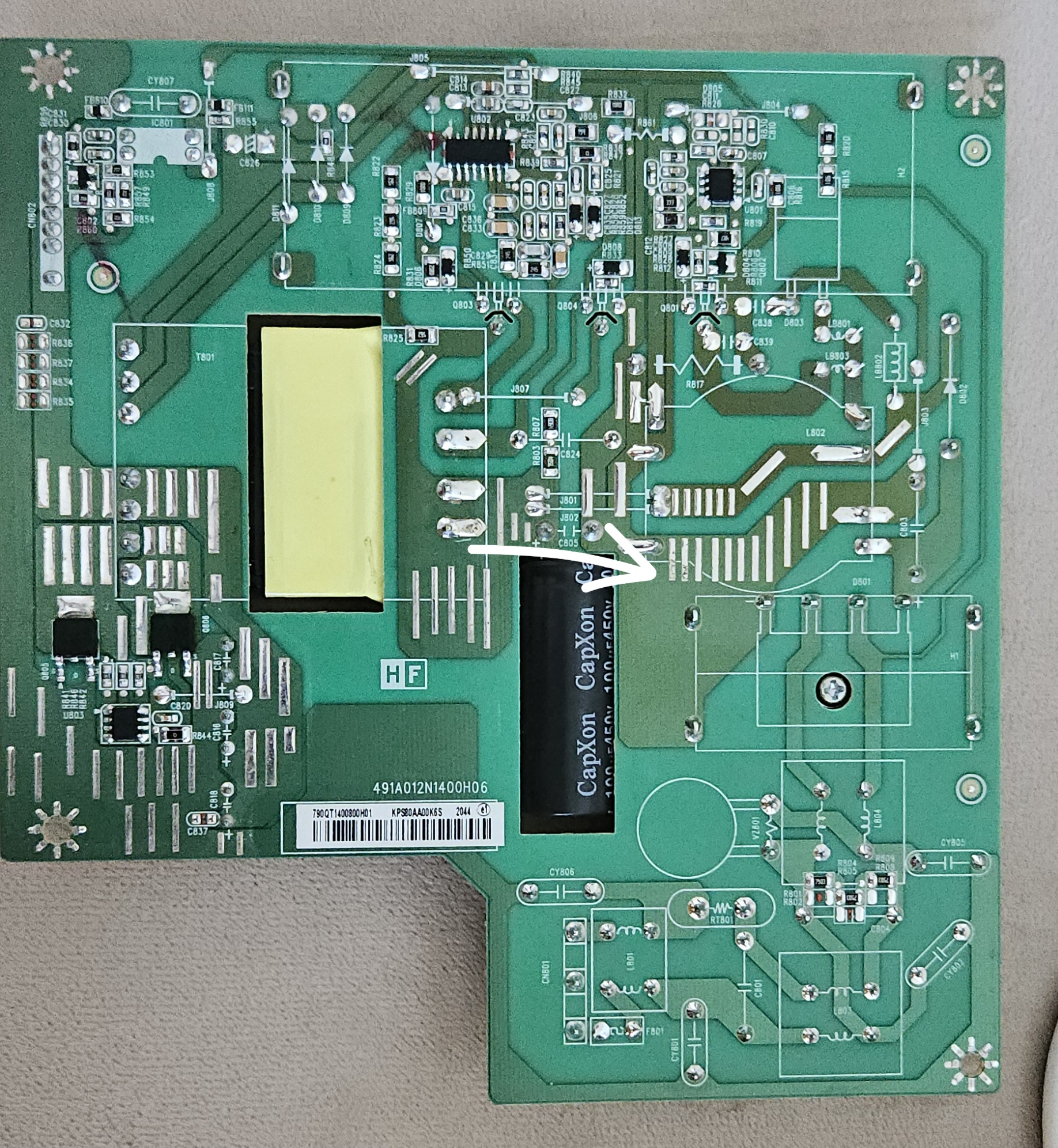

    Regardez la tension inscrite sur le condensateur C818ou16 ou17.

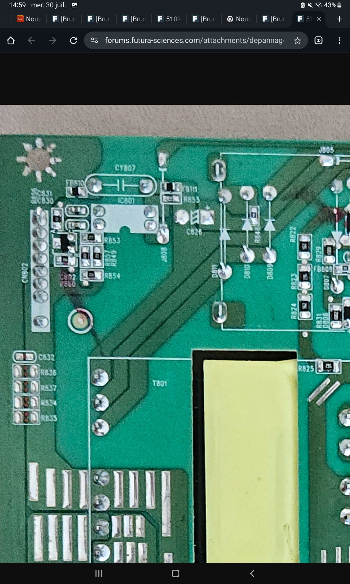

    La tension que je demande est pour savoir ce qui sort sur le filtrage .
    C'est une rendions unique mais 12v,15v ou plus?Nom : Screenshot_20250730-145936_Chrome.jpg

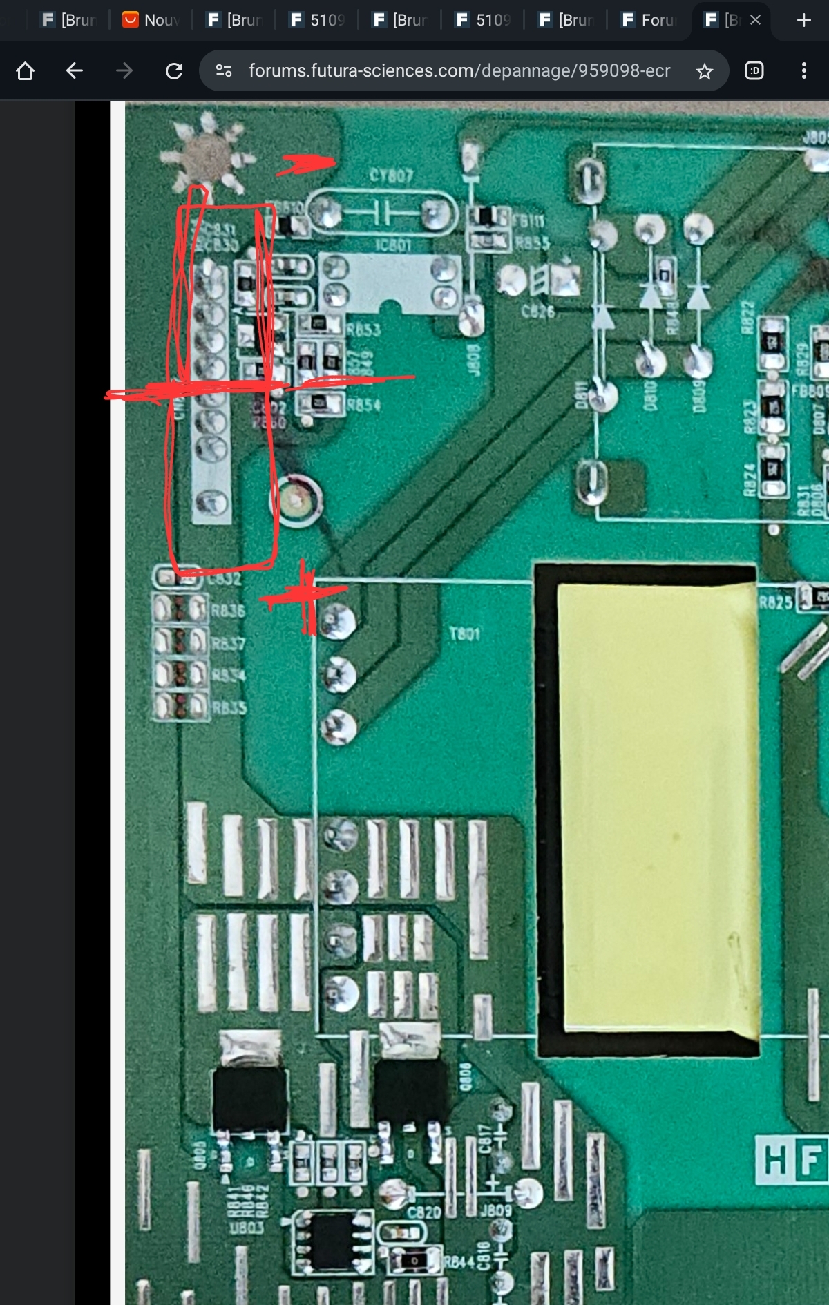

    Re : Ecran HP e344c - Défaut d'alimentation
    Sortie de l’alimNom : Screenshot_20250730-150915_Chrome.jpg

    Le deviner c’est impossible. Parfois, il y a des inscriptions sérigraphiées sur le circuit, qui peuvent être bavardes pour un connaisseur. Ce peuvent être des points de tests ou des bornes de connecteurs.

    Je ne demandais pas une mesure mais ce qu’il y a marqué sur ces condensateurs.
    Je sais très bien qu’il y a zéro puisque c'est en panne.
