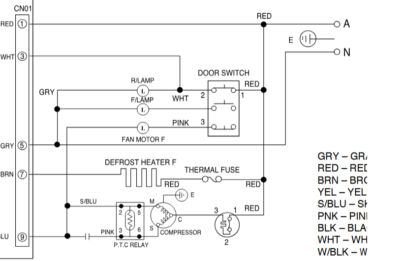

    J'atterris sur ce topic car j'ai exactement le même problème avec un réfrigérateur-congélateur Samsung SR-40/44.
    Depuis ce matin, quand le moteur s'arrête, il ne redémarre pas de lui-même, mais si on débranche et rebranche (pas besoin d'attendre, j'avais attendu 20 minutes la première fois mais pas les suivantes) il repart et fait bien du froid dans le frigo et le congélo...
    Alors, je me dis que je ne vais pas m'amuser à surveiller, débrancher et rebrancher mon frigo toutes les 4-5h... Mais je me dis aussi que ce frigo doit être réparable...
    Si j'ai bien lu sur la facture, on l'a acheté en juillet 2000... Donc il y a 25 ans
    Je me demande donc après avoir lu que quelqu'un qui semble s'y connaître a finalement mis énormément de temps pour trouver l'origine de la panne et la solutionner, si je tente de le faire réparer ou si j'abandonne direct et j'en achète un neuf... mais c'est vrai que c'est énervant de se dire que l'on va acheter du neuf et possiblement "jeter" un frigo qui pourrait être réparé...
    Je ne sais pas quoi faire, le dépanneur dont j'avais trouvé le numéro sur le net et qui semble réglo, part aujourd'hui en congés jusqu'à mercredi... et si le frigo nous lâche vraiment pendant le week-end, on risque d'être VRAIMENT embêtés...
    Votre avis ?
    Merci d'avance pour vos conseils !
    PS : je n'y connais rien en électronique et je n'ai pas les outils adaptés. Il m'arrive de bricoler/bidouiller, mais là je sens que ce n'est pas de mon ressort, mais je ne voudrais ni me faire arnaquer, ni me retrouver sans frigo...

    et ci joint le service manuel qui pourra servir à celui qui va le dépanner et pourrait aider dans l'avenir quelqu'un.
    pour 4 jours j'aurai attendu le réparateur en lui fournissant le pdf
    il y a une relais PTC sur cette machine il est fort probable que la panne est là

    le fait qu'il redémarre tout seul depuis qu'iol est sorti de son logement semble indiquer que la panne vient bien de la surchauffe d'un composant sur la carte, pour trouver lequel l'usage d'une "bombe de froid" (bombe avec un fluide givrant à l'intérieur serait approprié, on trouve des tutos qui décrivent la méthode sur le net
    un réparateur, Darty ou autre vous proposera l'échange de l'électronique ou de l'appareil, ce qui risque d'être cher
    le fait qu'il redémarre tout seul depuis qu'il est sorti de son logement semble indiquer que la panne vient bien de la surchauffe d'un composant sur la carte, pour trouver lequel l'usage d'une "bombe de froid" (bombe avec un fluide givrant à l'intérieur serait approprié, on trouve des tutos qui décrivent la méthode sur le net
    le seul inconvénient à stocker un frigo arrêté est que s'il a une micro fuite de gaz au bout d'un moment il ne fonctionnera plus correctement mais il y a peu de risques que ce soit le cas, il faut juste le stocker au sec

    bonjour je peux vous certifier que l'on peut se passer d'un frigo par contre il y a un équipement dans une maison qui est indispensable c'est le WC lorsqu'il est bouché ne pas pouvoir faire la grosse commission c'est terrible !
    votre dernière indication en ayant bougé le frigo confirme que c'est très probablement (à confirmer) le relais PTC car il a besoin de refroidir avant que le thermostat redemande une mise en marche un frigo il y a des temps de marche et d'arrêt pour qu'au prochain démarrage cela puisse alimenter le circuit de démarrage cf page 6 du pdf #5.
    au milieu de la pièce le relais PTC est mieux ventilé il est plus rapidement moins chaud cela compense le début de sa défaillance

    trouver le relais ptc pour son modèle Samsung SR-40/44 c'est pas gagné invisible sur le net je ne trouve pas.
    Re : Frigo américain s'arrête et repart après débranchement/rebranchement
    il existe des ptc universelles pour les frigos, de toutes manières je ne crois pas que le souci soit là
    pour le confirmer il faut mesurer les tensions qui alimentent le moteur :
    entre red et 9 et entre red et après le condensateur et borne S ou n°6 sur le schéma, il y a aussi un klixon 1 2 3 ?
    oui, il faut vérifier si on a ou pas 240v entre 1 et 9 du connecteur, à partir de là on peut approfondir,
    si on trouve bien les 240v et que le compresseur ne démarre pas on teste entre 1 et 3 du klixon, soit on trouve 0 => le klixon est bon soit on trouve 240v => le klixon est hs ou activé (surconsommation compresseur)
    si 240v présent entre 1 et 9 et klixon ok et compresseur ne tourne pas => compresseur hs ou PTC hs, dans ce cas on teste la PTC entre ses bornes 2 et 3 ou 5 et 6, on doit trouver quelques ohms, si résistance infinie = PTC hs
