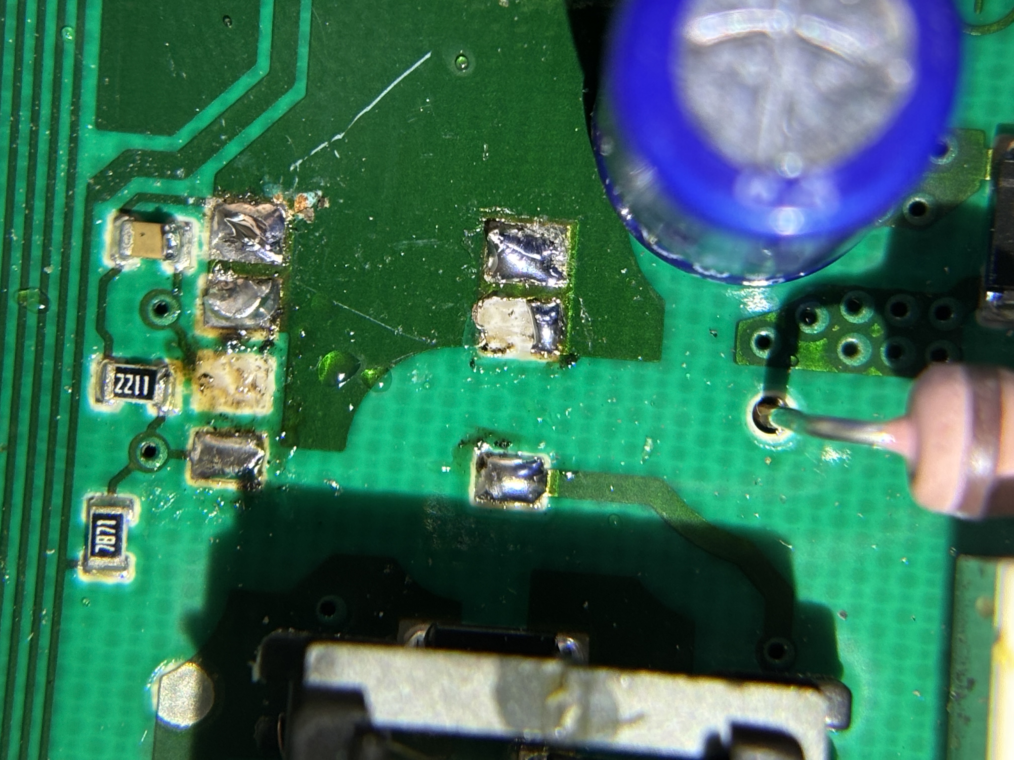

    Voilà, ca progresse (ou ca casse)
    J'ai coupé la résistance avec ma pince, et dessouder le bout restant, et enlever de la brasure.
    J'ai fait au mieux pour couper les pattes du CI, avec une pince un peu grossière :
    - est-ce que j'ai enlevé ça proprement ? Je me demande si les deux carrés blancs n'indiquent qu'il y a un bout de métal qui aurait du rester solidaire de la plaque ? => Merci de votre avis
    En tout cas, je vais déposé un peu de brasure sur chacun des 7 points... et j'essaierai de coller chaque patte en la chaufant (en commencant par les 2 pattes en opposé)
    A suivre (ça passe ou ça casse)

    Et bien je pense que ca casse
    Quand j'ai enlevé le CI, sur une des cosses, j'ai un carré blanc, indiquant vraisemblablement que j'ai arraché une "piste" avec ma pince coupante grossière : je n'arrive pas à déposer un bout d'étain !
    Re : Lave vaisselle Neff ne s'allume pas
    pas très grave. après avoir remis le CI, tu refais la liaison avec un petit bout de fil, isolé pour ne pas faire contact avec les autres pattes de composants.
    fil très fin, style fil téléphonique rigide ou plus fin.

    Oh ! je pensais que c'était foutu !
    et j'avais commencé à plier le matos... bon, étant donné que j'ai déjà réussi à resouder la résistance, je vais tenter... alors un petit bout de fil, voyons voir...
    il y a une 2e cosse, en bas au milieu : il reste la moitié de la piste... ca suffira ?
    Elle est reliée à celle d'à côté et aux 2 autres en face. tu fais un pont de soudure avec celle d'à côté.
    nettoyer le circuit à l'alcool pour enlever les traces de flux.
    A+,
    Hello
    Chaud bouillant, le petit fil entre les deux cosses : j'ai utilisé le bout de résistance pour faire un pont. Redoutablement délicat, doit y avoir plus simple !
    j'ai mis une dose de brasure entre les deux cosses du bas..
    C'est pas du travail de pro, mais peut-être que ça conviendra... sinon, j'aurais essayé !
    Je croise les doigts (la vieille résistance s'est brisée en deux quand je l'ai "démontée", avec donc un espoir que ce soit bien là la panne )
    Nettoyage à l'alcool : alcool non dénaturé (pour faire des eaux de vie) : OK ?

    alcool le plus pur possible. Non dénaturé.
    le ménager 95° va bien.
    attention, je soupçonne un Court-circuit dans le rond jaune, avec la résistance. pâté de soudure à enlever.
    OK pour la patte de résistance. elle doit enjamber la patte 2 sans la toucher.

    hello
    J'ai tenté de tout remonter (et content d'être arrivé à tout remonter, pour un newbie). Ca n' a pas marché
    La jambe ne touche pas de ce que je vois
    Est-ce que d'avoir tenté de remettre en tension a "tout péter" ou il si j'enlève le paté qui fait court circuit , il reste une chance ?
    D'ores et déjà trés fier de toute cette démarche quoiqu'il en soit
    enlève le paté, ça pourrait bloquer le démarrage du CI sans le cramer, avec un peu de bol...( je n'ai pas analysé en détail)
