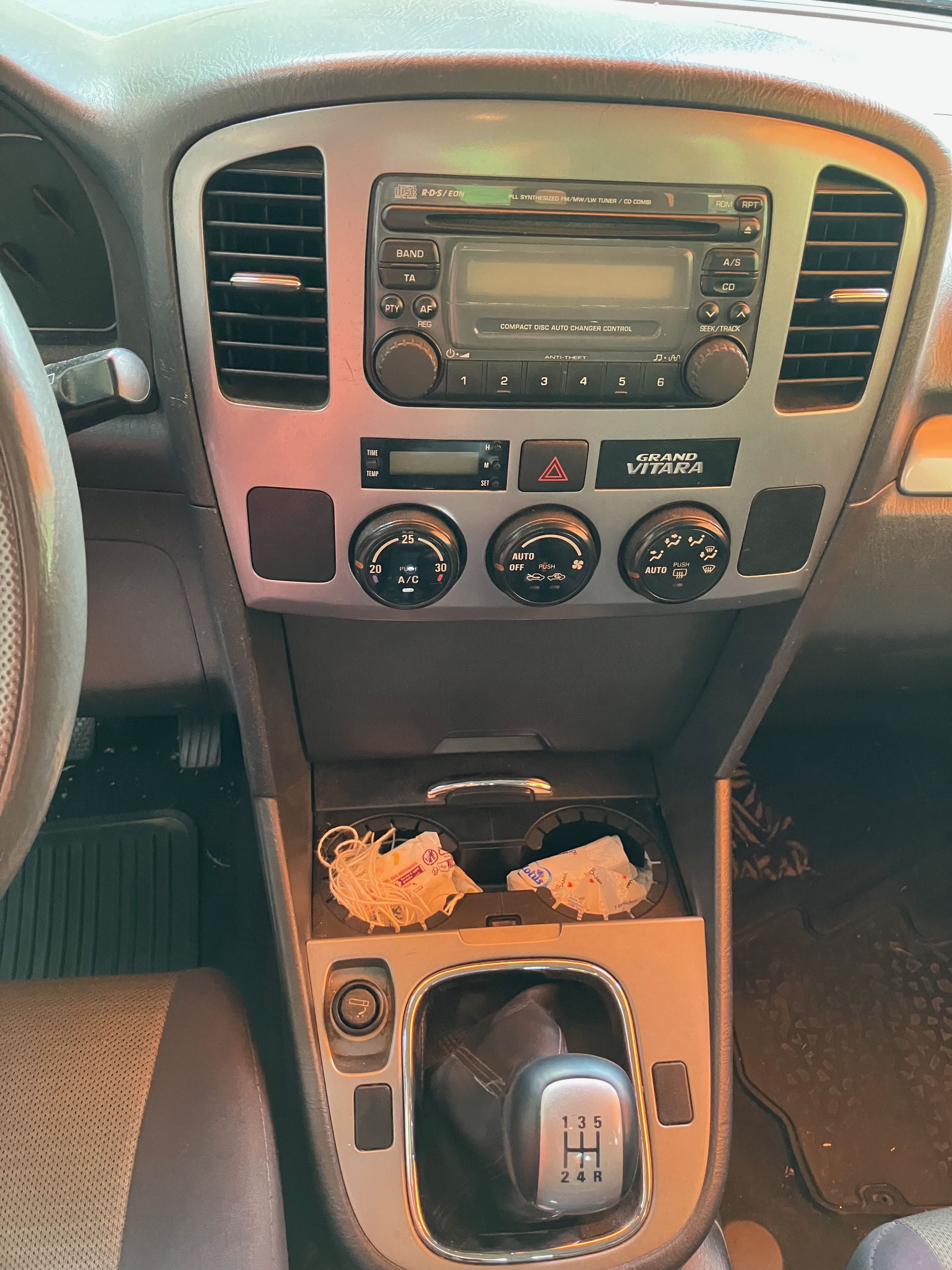

    Bonjour, l'autoradio-lecteur de CD d'origine de marque CLARION sur une SUZUKI GRAND VITARA permet normalement de voir le nom des stations radio lorsqu'il est en fonctionnement. Malheureusement ces inscriptions sont très pâles et presque illisibles. Ce modèle d'appareil est spécifique à cette voiture et sa forme est particulière et adaptée à la découpe du tableau de bord. J'aimerais savoir si ce défaut est réparable. D'avance merci.Nom : Photothèque - 1 sur 1 (1).jpeg

    Année de la voiture ?
    Réparable c'est probable, mais il serait moins couteux de remplacer la radio, rechercher sur internet ou chez un démolisseur.
    Re : les indications sur l'écran de l'auto radio Clarion sont à peine lisibles
    il faut regarder comment est transmise l'information à l'écran (possible mauvais contact entre la platine électronique et l'écran lcd), souvent c'est avec un caoutchouc comportant des pistes conductrices, peut être qu'un simple nettoyage du caoutchouc avec eau et savon vaisselle suivi d'un bon rinçage et séchage résoudrait le souci
    sinon, il faudrait tester les tensions (faiblesse de l'alimentation) mais je n'y crois pas trop vu le faible courant nécessaire

    Certainement une bonne idée parce que cette voiture a pas mal de problèmes électriques, la pendule voisine ne s'éclaire pas de nuit. La centrale clignotante fonctionne mais le bruiteur se met facilement en sourdine, j'en suis à la troisième centrale en un an.
    L'autoradio est un RADIO-CD CLARION MODEL PS-2599D
    On trouve facilement sa photo sur le Net, on en trouve d'occasion dans les 200 € (!)
    J'ai cherché sur eBay en autoradio compatible avec ma voiture, mais les fixations ne correspondent pas et ne montrent pas le même dessin aux angles arrondis et la façade en relief. J'hésite. J'échangerai volontiers la variante CD contre une prise USB.
    L'autre souci c'est que cette voiture a beaucoup été exposée au soleil, que le plastique du tableau de bord a durci et qu'il se brise comme du verre. Lorsque je l'ai démonté pour nettoyer les contacts des raccordements, avant de remonter j'ai graissé les clips avec de la graisse silicone, j'espère que ça facilitera le prochain démontage.
    Si j'ai bien compris il faudrait que j'ouvre l'autoradio pour pouvoir nettoyer les contacts de la nappe en caoutchouc ?
    Je vais attendre un peu, je n'ai pas de garage mais j'ai la canicule !

    Plus de 20 ans d'age, exposition au soleil , les critaux liquides n'appréçient pas.
    en général ils ont plutôt tendance à noircir non ?
    Parfois ils palissent, jusqu'à ne plus rien afficher.
