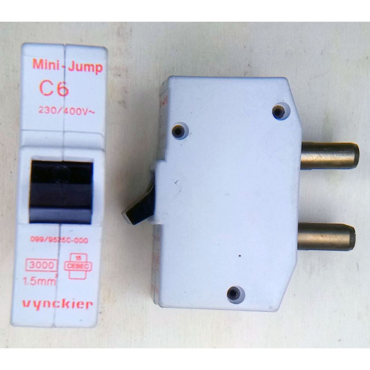

    Re : Plastique fondu
    je pense qu'on ne parle pas des mêmes disjoncteurs..
    en regardant bien les 2 premières photos, je crois bien que les disjoncteurs sont un modèle pour montage sur porte fusibles anciens...
    ça voudrait dire qu'il faut débrocher tous les disjoncteurs pour enlever le capot et avoir accès aux fils...
    pour identifier ce qu'il y a derrière ses disjoncteurs qui remplacent chaque fusible..
    on appelait ça "tabatière", pourquoi ?!?
    Nom : tabatiere.jpg
Affichages : 151
Taille : 70,4 Ko
    fils à gaine tissus ?
    bravo pour la trouvaille !
