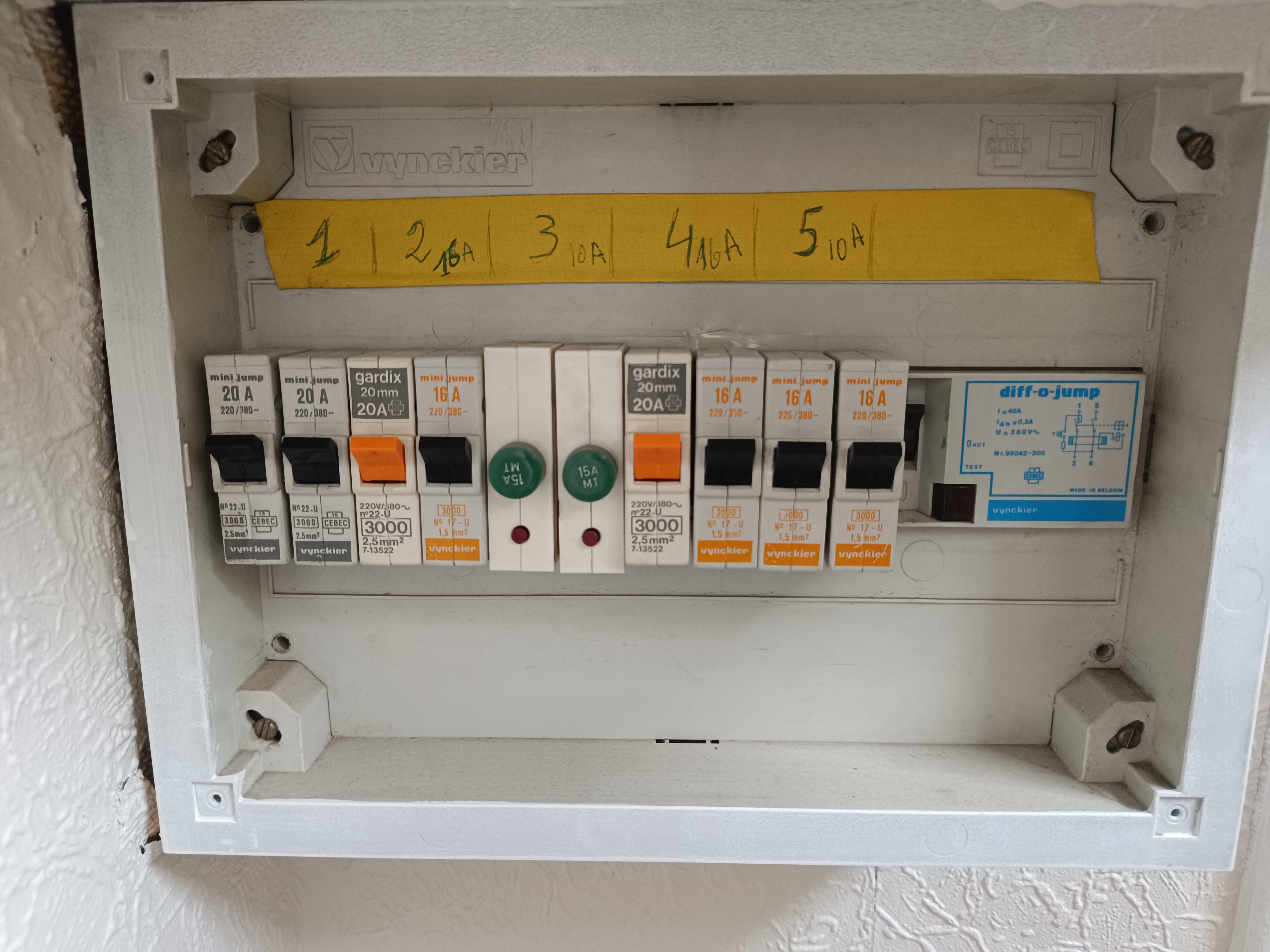

    Donc pour vous il serait mieux de remplacer la boîte complète avec les normes d aujourd'hui ou juste un changement de nouveau fusible peut il faire l affaire ?
    la présence de broches introduit un risque de faux contact, donc un risque d'incendie (limité de par les matériaux anti feu utilisés mais pas nul pour autant), la solution à disjoncteurs embrochables est (était ?) une alternative économique à l'échange de tout le tableau mais l'usage de disjoncteurs modernes avec connexion réalisées dans les règles de l'art est préférable, après ça dépend des finances de chacun,
    il faudrait commencer par vérifier la qualité des connexions sur les portes fusibles à tabatières et tenter de localiser le point précis de la surchauffe, peut être seulement un fil mal serré ou desserré par les changements de température

    l'ouverture du tableau et une photo permet de savoir (attention disjoncter au général )

    Donc je dois couper le courant compteur et disjoncteur en premier et je retire tout les fusibles un à un pour vérifier les fils c'est bien ça ? Je précise que tout est plastiques,rien n' est en porcelaine comme dans le temps,
    Peut on par exemple remplacer les fusibles d un certaines Ampère avec une un peu plus haute , genre du 16 A remplacer par une 20A[
    Désolé pour le format photo

    Exactement ça, c'est une ancienne installation, ce sont ces genres de fusibles

    Citation Envoyé par RetroX3elite Voir le message
    Donc je dois couper le courant compteur et disjoncteur en premier et je retire tout les fusibles un à un pour vérifier les fils c'est bien ça? ...
    Oui, c’est bien ça mais ce n’est pas tout.
    Il faut aussi enlever la façade en plastique (celle qui a chauffé) pour voir ce qui se passe derrière, là où c’est gondolé. Il faut pour cela libérer les quatre vis des coins pour tirer vers soi.
    Bien repérer les disjoncteurs pour les remettre aux mêmes places.
    Non, on ne peut pas mettre des calibres plus forts.
    Une installation Belge identique au problème que j'ai vécu dans un appartement neuf en 1978, mais bien plus important qui avait fondu complément la base des disjoncteurs, remplacement total du coffret à fusibles.
    Non ne pas remplacer un fusible 16 par un 20 A, car ça ne protègera pas mieux d'une surchauffe, car un disjoncteur ne doit jamais chauffer et si il chauffe il faut le remplacer par un équivalent neuf.

    le courant nominal d'un fusible ou d'un disjoncteur correspond à la section des fils qui y sont raccordés, il ne faut en aucun cas remplacer un fusible ou un disjoncteur par un modèle permettant un courant plus élevé

    Le disjoncteur de tête est un 0,3A différentiel.
    Hors normes pour un domicile!
    Je pense qu’une mise aux normes du tableau est impérative.
    (protection des personnes...)

    bonjour pour la mise en sécurité il faut un différentiel général adapté avec la Rt (résistance de terre) pour obtenir une tension <50V.
    par exemple la norme impose Rt<100 ohms avec un différentiel 500mA ca donne bien 50V.
    il n'y a pas d'obligation d'un DDR30mA c'est hélas comme ca en 2025, même si c'est fortement recommandé.
    par contre l'absence de terre doit être compensé par un DDR30mA
