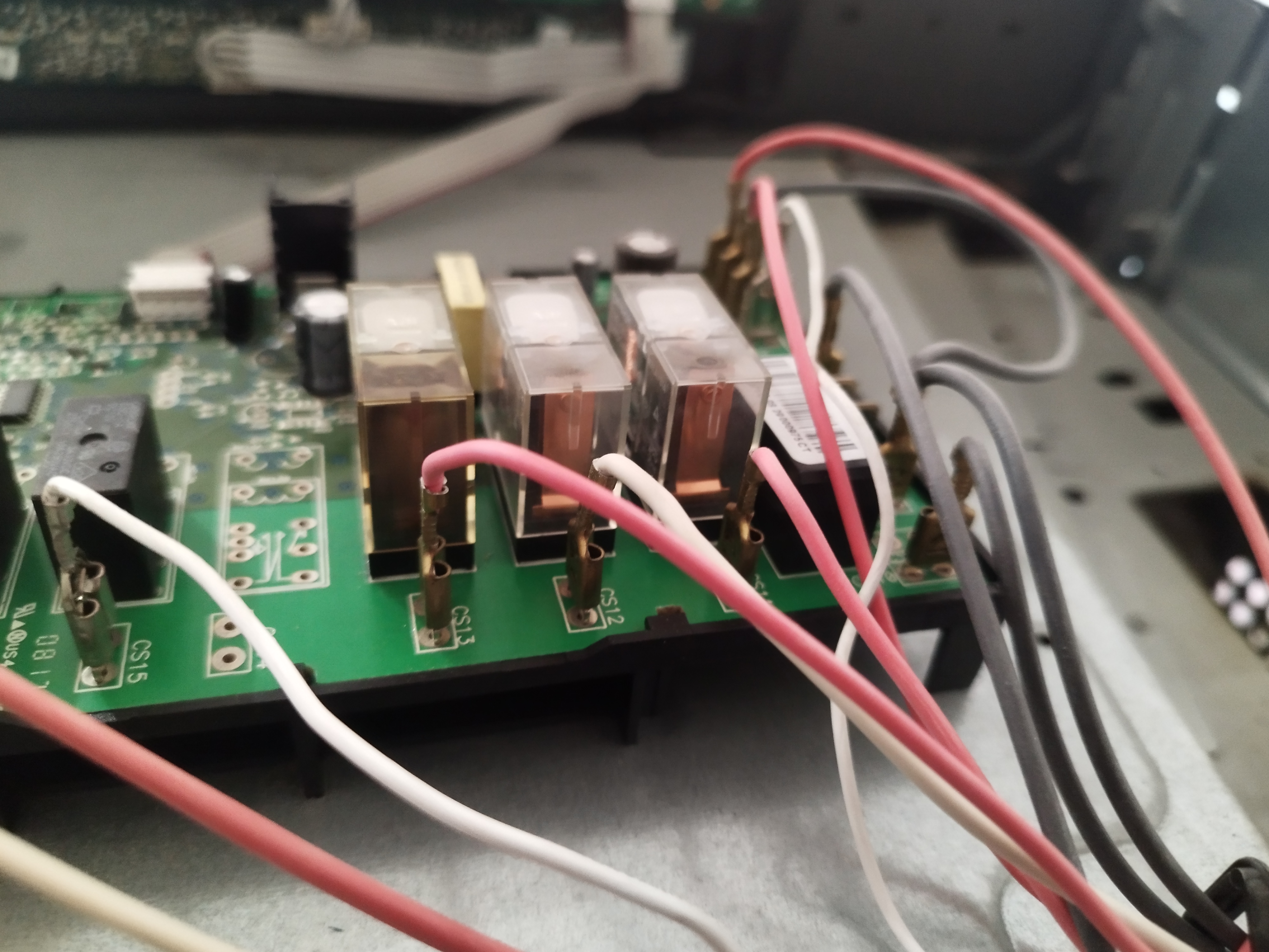

    Bonjour à tous.
    Je vous sollicite car la résistance de chaleur tournante de mon four ne produit plus de chaleur et j'aimerais essayer de résoudre le problème moi-même.
    Après investigation, il s'avère que la résistance en tant que telle est bonne (résistance 25 ohm) mais qu'elle ne reçoit pas de tension électrique.
    J'ai testé tous les fils qui envoient cette tension à aux bornes de la résistance et ils sont tous OK.
    En revanche, l'état du relais type G2R-1A-E 12VDC SPST-NO 16 A / 250 VAC qui pilote la mise sous tension de cette résistance me paraît douteux. En effet, comparé aux deux autres relais du même type situés à côté sur la carte puissance, le compartiment où il y a les 2 lames qui font contact est très opaque (comme s'il avait "cramé") : Cf. photos ci-jointes.
    Par contre, le relais continue à actionner (on entend le "clic" à la mise sous tension et j'ai l'impression que la lame s'actionne toujours). Est-il possible que le relais fonctionne en apparence mais que le contact entre les 2 lames se fassent mal compte tenu de l'opacité du compartiment contenant les 2 lames ?
    Merci d'avance pour vos éclairages car j'aimerais avoir une certaine assurance que le problème vient de là avant de me lancer dans l'aventure du désousage et remplacement du relais (qui sera une première pour moi !).

    la réponse a votre demande est pour ma part celle-ci
    on peut tout supposer
    de fait le juge de paix :
    sera de remplacer le relais et croiser les doigts
    Re : Disfonctionnement fonction chaleur tournante de mon four
    Bonsoir , Déjà faudrait voir l'autre coté de la carte.
    si les relais sont embrochables, la "réparation" sera relativement facile.
    Si le relais est soudé sur la carte ( ce qui semble le cas ) va falloir commencer
    par l'enlever....et là on va commencer par pester ( si on veut faire proprement )
    relever la référence du relais pour commander le MEME.
    Bon amusement

    Il faut vérifier si la soudure n'est pas sèche à l'arrière de la carte.
    Si la soudure est propre et résistance circulaire OK, remplacer le relais comme énoncé plus haut.

    Bonjour et merci à tous pour vos réponses qui tendent à me conforter dans l'idée de changer le relais en question.
    Pour ce faire, j'ai essayé de démonter la carte électronique de puissance du four. Il s'avère que j'arrive à déconnecter tous les fils, sauf les 5 fils blancs qui sont raccordés au connecteur blanc (à 5 connexions) qu'on voit sur les photos (je n'ai pas voulu forcer afin d'éviter de faire une bêtise).
    Savez vous comment il faut faire pour déconnecter ces fils (et quelle est le modèle de ce type de connecteur) ?
    Merci d'avance pour votre aide (et dire que ce n'est que le début du "chantier" !).

    il faut tirer vers soi le connecteur en totalité cela a l'horizontale
    par contre je pense qu'il y aura lieu de vous faire aider par quelqu'un qui bricole
