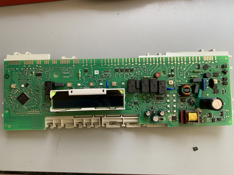

    J'ai démonté la carte électronique, elle est bien dans le haut de la porte.
    Une fois le panneau avant enlevé, le boitier de carte est accessible.
    Il faut alors enlever les connecteurs pour récupéré le bandeau avant avec le boitier de carte.
    En déclipsant le cache du boitier, la carte peut être récupérée.
    Je vous joins les liens pour voir les photos de la carte :
    Je constate qu'il y a un composant cassé sur la carte, le morceau est tombé lorsque j'ai extrait la carte ==> voir la photo correspondante
    Je me demande si c'est moi qui l'ai cassé en démontant : je ne vois pas comment ça peut casser dans un appareil qui ne bouge pas ...
    C'est peut-être encore plus compliqué maintenant du coup !
    Qu'en pensez-vous?
    Dites mois si vous avez besoin de plus d'info
    Je vous remercie
    Cdlt
    Ghard
    Re : Lave-Vaisselle MIELE G 5600 SC ne s'allume pas
    le morceau cassé correspond au circuit driver de l'alim à découpage, ce qui explique la panne car dans ce cas l'alimentation ne peut plus fonctionner
    il faut remplacer le driver + sans doute la résistance de puissance qui l'alimente et les condensateurs chimiques du primaire et du secondaire car c'est sans doute la faiblesse de ceux-ci qui a fait exploser le circuit driver, on ne lit pas bien mais je dirais "TNY276"
    Dernière modification par titijoy3 ; 22/08/2025 à 19h43.

    Afin d'être sûr d'avoir bien compris, j'ai repointé sur la photo jointe, les composants que vous avez désignés.
    Nom : Carte entière pièces à changer.png
Affichages : 511
Taille : 787,3 Ko
    Ai-je bien pointé tous les composants à remplacer ?
    Comment puis je trouver les références de chaque composant ?
    Est ce qu'avec un simple fer à souder il est possible de changer ces composants?
    à côté de la résistance de puissance, il y a aussi un fusible 1,6A à vérifier.

    c'est bien ça, cependant leur remplacement d'office ne garantit pas que la carte sera à nouveau fonctionnelle, il s'agit des composants le plus susceptibles d'être la cause du souci mais il peut y en avoir d'autres

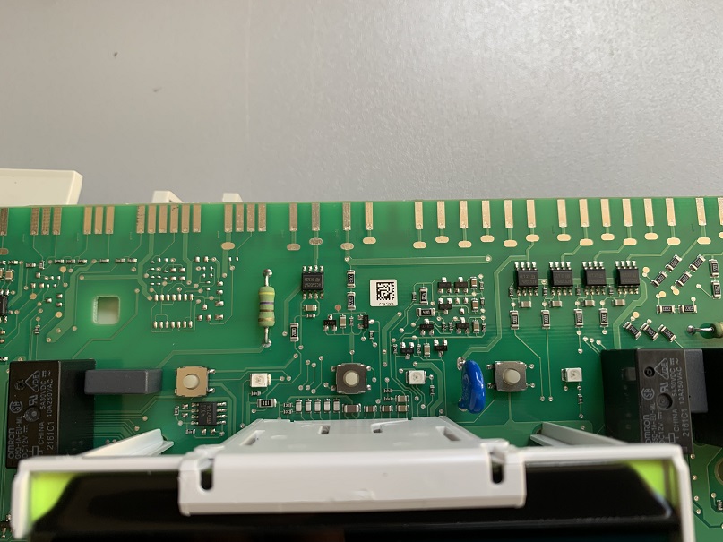

    J'ai regardé les références des composants désignés sur la carte.
    Condensateurs chimiques :
    - 3M1126 - 105°C 10V 470µF YXG marque Rubycon
    - GF(M) A3A 105°C6 220µF 35V marque Samxon
    - AXW 105°C 400V 100µF Marque Rubycon
    - Résistance 1KO 5% 1W
    - Composant CMS TNY278GN 1125 98019B
    Et le fusible T1,6A 250V
    J'ai testé les éléments suivants sur la carte :
    Résistance 1KW ==> valeur trouvée = 1015 ohms
    et le fusible ..... qui n'est plus passant = HS
    Par contre je ne sais pas comment tester les condensateurs chimiques sur la carte.
    Si les composants donnent les bonnes valeurs, faut-il quand même les remplacer ?
    Cdlt
    Ghard
    je suis étonné par la valeur de la résistance, c'est bien la verte en haut à droite ?
    les condensateurs testés bon peuvent se révéler défectueux, j'ai eu maintes fois l'occasion de le constater, je les remplace d'office et ne les teste que par curiosité, dernier exemple en date il y a quelques jours, lave linge Indesit se met en défaut au bout d'un moment, contrôle de tous les éléments (pompe, électrovannes, chauffage..),pas mieux, contrôle de la carte électronique, rien d'anormal, échange de deux condensateurs qui se révèlent corrects aux test de capacité et d'ESR et courant de fuite=>fonctionnement rétabli !
    Il y a 4 condensateurs et non 3.
    la résistance ne fait certainement pas 1KW ! 2 à 5W maxi.....
    Bien sûr, fusible à remplacer.

    Re : MIELE modèle: G 5600 SC
    En effet c'est bien la résistance verte en haut à droite, la valeur inscrite sur la résistance est bien 1 KO (pour 1 kilo ohms) et la valeur trouvée avec le multimètre est de 1011 ohms, qui à priori semble correct.
    Nom : Résistance 1Ko.png
Affichages : 442
Taille : 210,7 Ko
    Il y a bien 4 condensateurs, en fait la référence "3M1126 - 105°C 10V 470µF YXG marque Rubycon" y est présente 2 fois, j'aurais effectivement pu le préciser.
    Ok, dans le doute il vaut mieux changer tous ces condensateurs pour être sûr.
    En fait, dans 1 premier temps, il y aurait donc à remplacer sur la carte :
    4 condensateurs
    1 résistance
    1 fusible
    et le composant CMS
    Le plus délicat sera certainement de remplacer le CMS TNY278GN 1125 98019B
    Pourriez-vous me donner des noms de sites sur lesquels je pourrais trouver ces composants ?
    Cdlt
    Ghard
