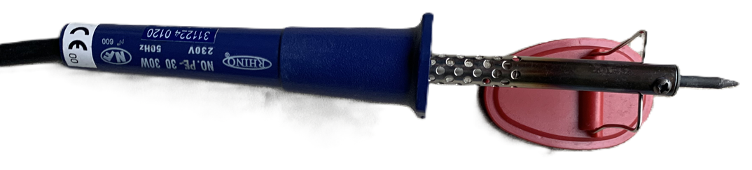

    J'ai mesuré la température de mon fer à souder avec mon multimètre.
    Il s'agit d'un fer à souder de 30W, et la température est à 300/310°c, cela vous semble t'il ok pour effectuer de bonne soudures ?
    Cdt
    Ghard
    Re : MIELE modèle: G 5600 SC
    Citation Envoyé par Ghard38 Voir le message
    Cdt
    Ghard
    oui avec une éponge humide à coté

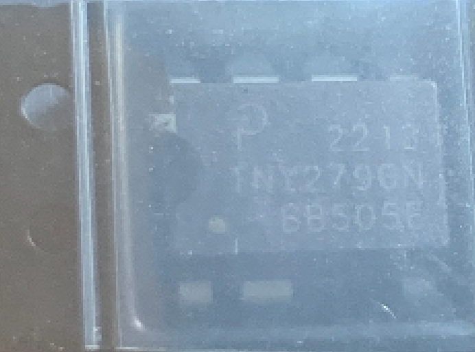

    ouille je suis allé voir par curiosité le lien sur le contrôleur acheté sur farnell, je constate que le datasheet n'est plus disponible (cela encourage à fuir farnell).
    je peux lire DIP en bas donc sauf erreur sur la fiche le composant ne conviendra pas car il faut le montage cms ou smd.
    pourtant la référence est bien du SMD bizarre farnell

    J'ai récupéré une vieille carte électronique, et je m'entraine dessus. Cependant il n'y a pas de CMS, du coup pour ce composant je ne pourrai pas faire d'essai.
    Quelle est la technique pour dessouder un CMS avec autant de pattes ?
    J'ai reçu le TNY, je n'ai pas ouvert complètement le paquet pour éviter l'électricité statique, mais on voit l'inscription à travers.
    Voici le photo :Nom : TNY279GN.png
Affichages : 308
Taille : 96,8 Ko
    La référence indiquée sur le composant est TNY279GN, ce qui semble OK, mais la réf achetée est le TNY279GN-TL
    Je ne suis pas sûr d'avoir compris ce qui poserait problème, pouvez-vous me l'expliquer ?

    Voici le photo :
    Cdlt
    Ghard
    bonsoir la référence est OK mais la page sur farnel a une erreur car elle indique boitier dip7.
    le mieux c'est de couper les pattes au ras du boitier avec une bonne pince coupante, ensuite on peut enlever une patte après l'autre avec une brucelle ou bien avec le fer on chope la patte, vous avez de la tresse à dessouder la bonne brasure une éponge humide etc ?

    ok je vois, en effet avec un boitier Dip le montage est différent.
    Comme je le disais hier, je n'ai pas ouvert parce que vu comme c'est emballé, le composant doit vraiment craindre l'électricité statique.
    En regardant à travers le plastique (qui est quand même assez sombre), ou même sur la photo ci-dessus, il me semble voir les petite patte du CMS que je peux voir sur ma carte.
    Du coup j'ai quand même bon espoir que le boitier soit ok.
    Je voulais vous montrer mon fer à souder, je vous joins une photo.
    Pensez vous que je puisse faire le taf avec ce fer ?
    Cdlt
    Ghard

    ouai 30w ca ira à la 1ere chauffe un coup d'éponge humide et toujours un peu d’étain pour nettoyer la panne.
    pas de panique l'idéal on travaille avec vêtement en coton sur une table en ferraille on se décharge les mains avant de toucher le circuit, ou bien on touche une carcasse métallique lave linge etc
    une loupe est utile pour bien voir si les pads sont bien brasés
