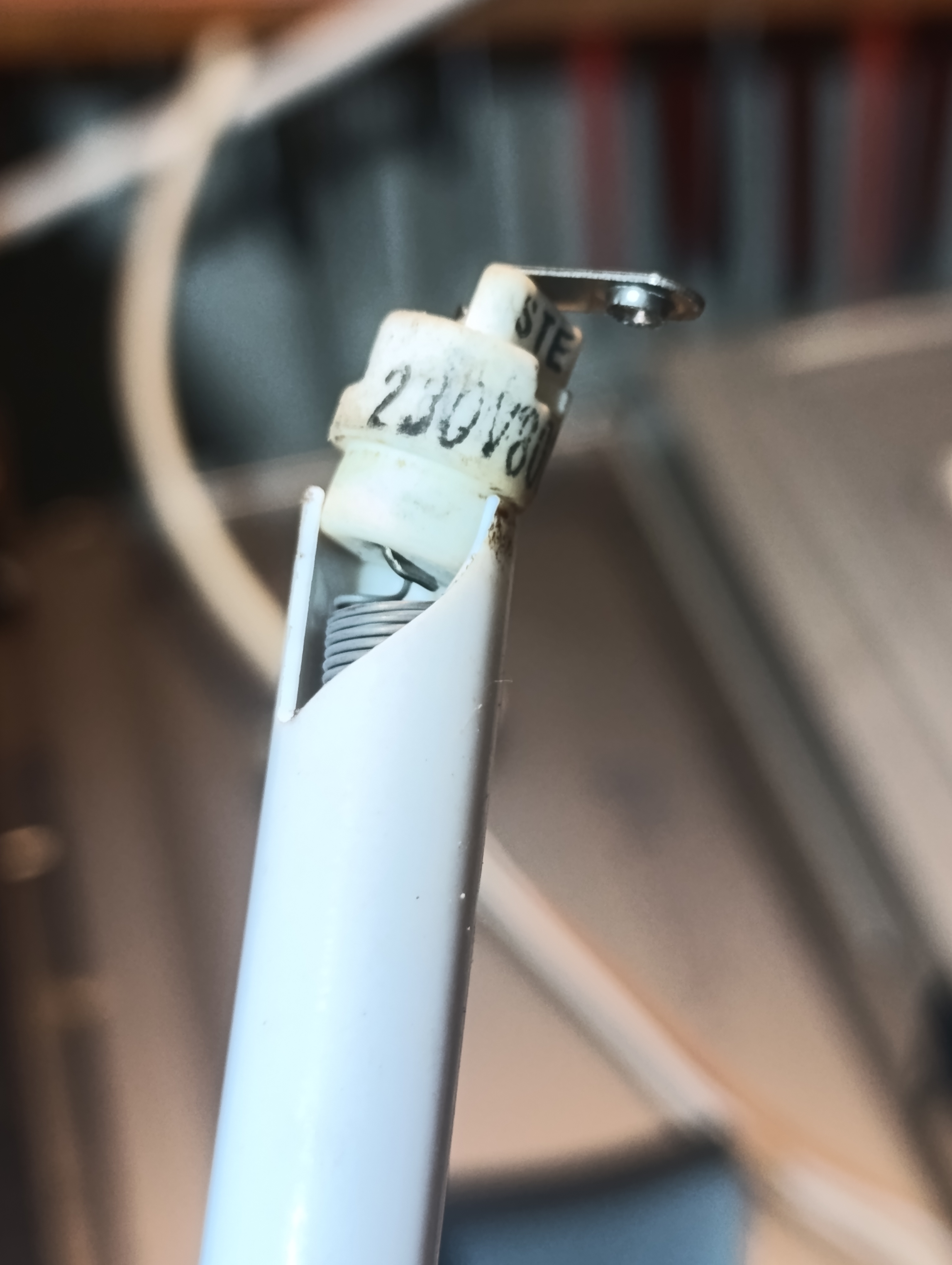

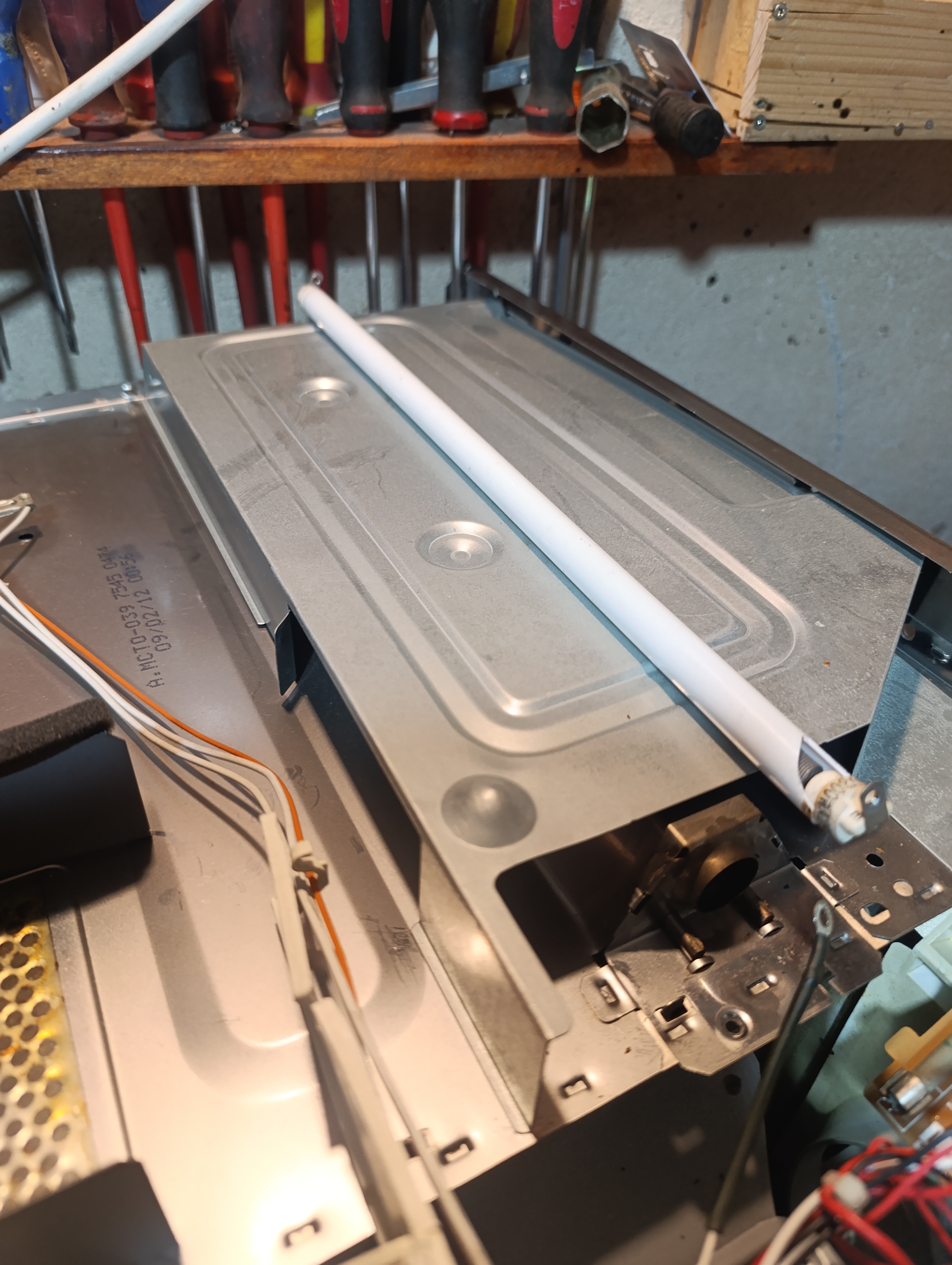

    Bonjour a tous,
    J ai changé le magnetron qui avait un souci mais j ai trouvé une piece cassé, reference : STE 230V800WA29 c est une tige de 35 cm qui contient un ressort, si quelqu un peut m aider est me dire ce que c est.
    Re : Micro ondes Miele M-8261-2 ne chauffe plus
    en fait c'est une résistance de chauffage halogène
    https://www.google.com/search?q=r%C3...t=gws-wiz-serp
    cela n'a par contre rien a voir avec le circuit micro ondes ,
    car concerne la cuisson par chauffage infra rouge de type grill
    votre four est un combiné

    Merci pour votre réponse Richard 31, c est juste un micro ondes simple , mais il a une fonction grill
    si c'est juste le tube quartz auquel il manque un bout ce n'est pas forcément grave du moment que le fil ne touche pas la carcasse métallique et que le fil lui même (le ressort) n'est pas coupé, il faut juste remettre la résistance en place
    le tube n'est là que pour soutenir le filament résistant
    par contre l'appellation "halogène" fournie par le site est inexacte, une résistance halogène comme son nom l'indique fait appel à un gaz halogène ce qui n'est pas le cas ici, il s'agit d'un élément chauffant quartz

    c'est donc bien ce que je vous annonce a savoir un combiné micro ondes/ grill
    il vous faut donc remplacer cette résistance halogène (quartz)

    bonjour titijoy
    désolé je ne suis pas d'accord étant cassé
    il faut impérativement remplacer ce tube

    @ Zabaluca, quelle longueur la résistance mesure t'elle ?

    Titijoy3 elle fait 35 cm

    Peut on utiliser le micro ondes sans changer cette pièce ? on utilise jamais cette fonction.
    Citation Envoyé par Zabaluca Voir le message
    re,
    effectivement vous le pouvez
    mon conseil;
    retirez cette résistance de l'enceinte

    peut être que ceci conviendrait : https://www.manomano.fr/p/resistance...355cm-16069983
    à voir si la puissance correspond (772w)
