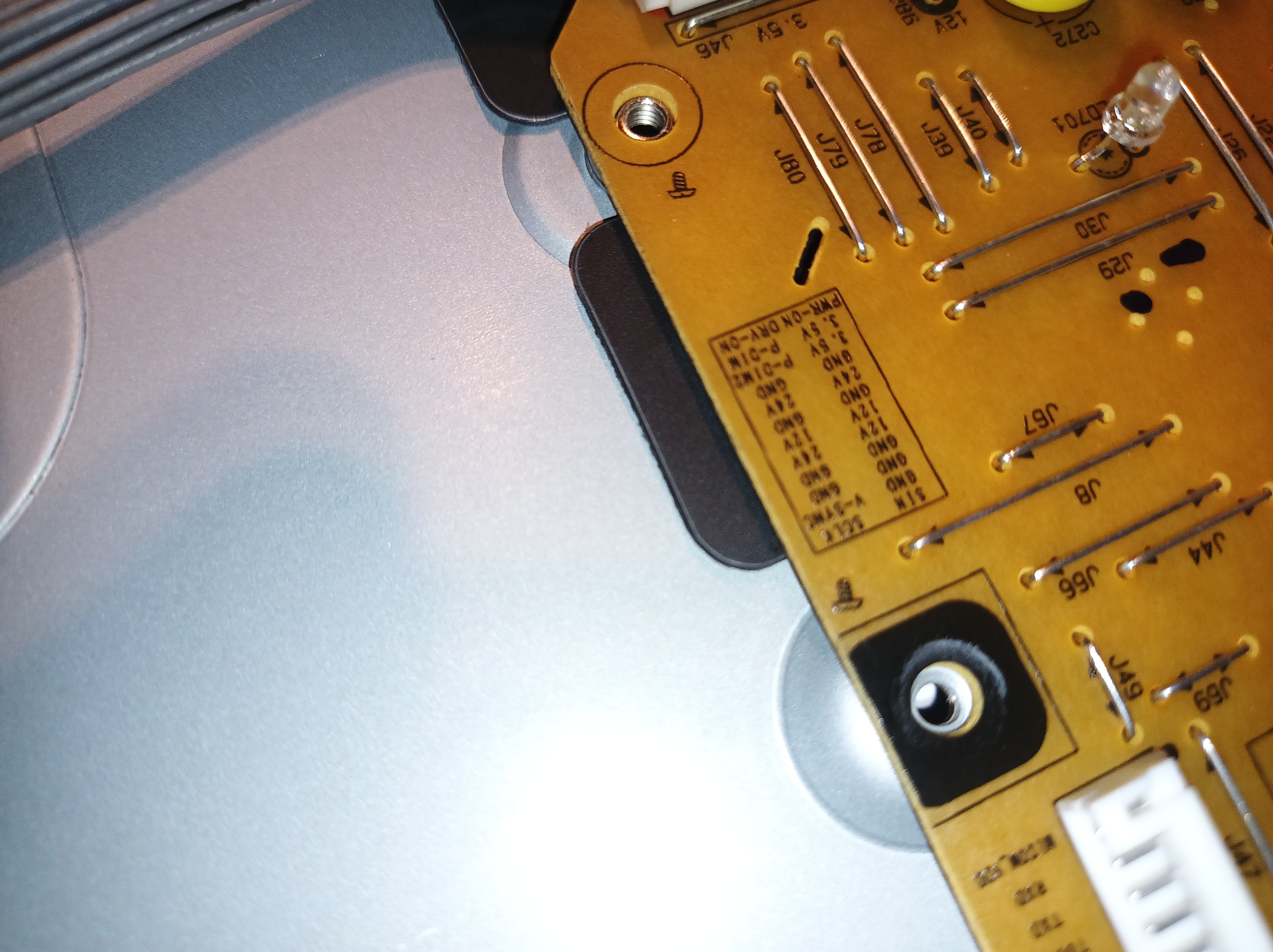

    Je cherche a solutionner la panne sur cette TV
    Habitué sur les pannes de rétroéclairage sur les tv LG je l'ai remplacé cela n'a pas résolu le problème.
    Comportement du televiseur :
    Branchement secteur :
    témoin de veille ok
    Allumage Tv
    Sortie de veille ( témoin plus lumineux )
    et coupure totale ( plus de veille )
    Pas de rétroéclairage
    Voici quelques photos
    J'ai pu relever une marque brunatre sur la carte d'alimentation ( voir photo )
    quelles sont les mesures a prendre pour faire mon diagnostic ?

    Re : Tv LG 55la860v pas d'allumage
    Bjr
    Il y a plusieurs versions du rétro-éclairage ; dans votre cas c’est du full led ou du edge led ?
    Avez vous controlé la tension Vled (82v) sur le condensateur C251(100μfds,100v) ?
    Avez-vous contrôlé le 3,5v (sby),le 12v et le 24v ?
    Est ce que le power ON est présent en permanence en mode ON ?

    La tension de veille 3.5 v était ok pas les autres valeurs .
    J'ai réussi à solutionner le problème . Il venait bien de la carte mère .
    2 minutes de décapeur thermique a 120 degrés de chaque côté sa a ressouder tout sa comme il faut .
    Sa fait une semaine et demi que je l'allume et l'éteint sans soucis .
    J'avais fait une première tentative avec une température moins elevee cela avait fonctionné sur un allumage et re panne .
    Si sa peut servir
    Merci et bonne soirée
    Bjr
    Toujours ce sacré cpu mal soudé. Merci pour le retour.
