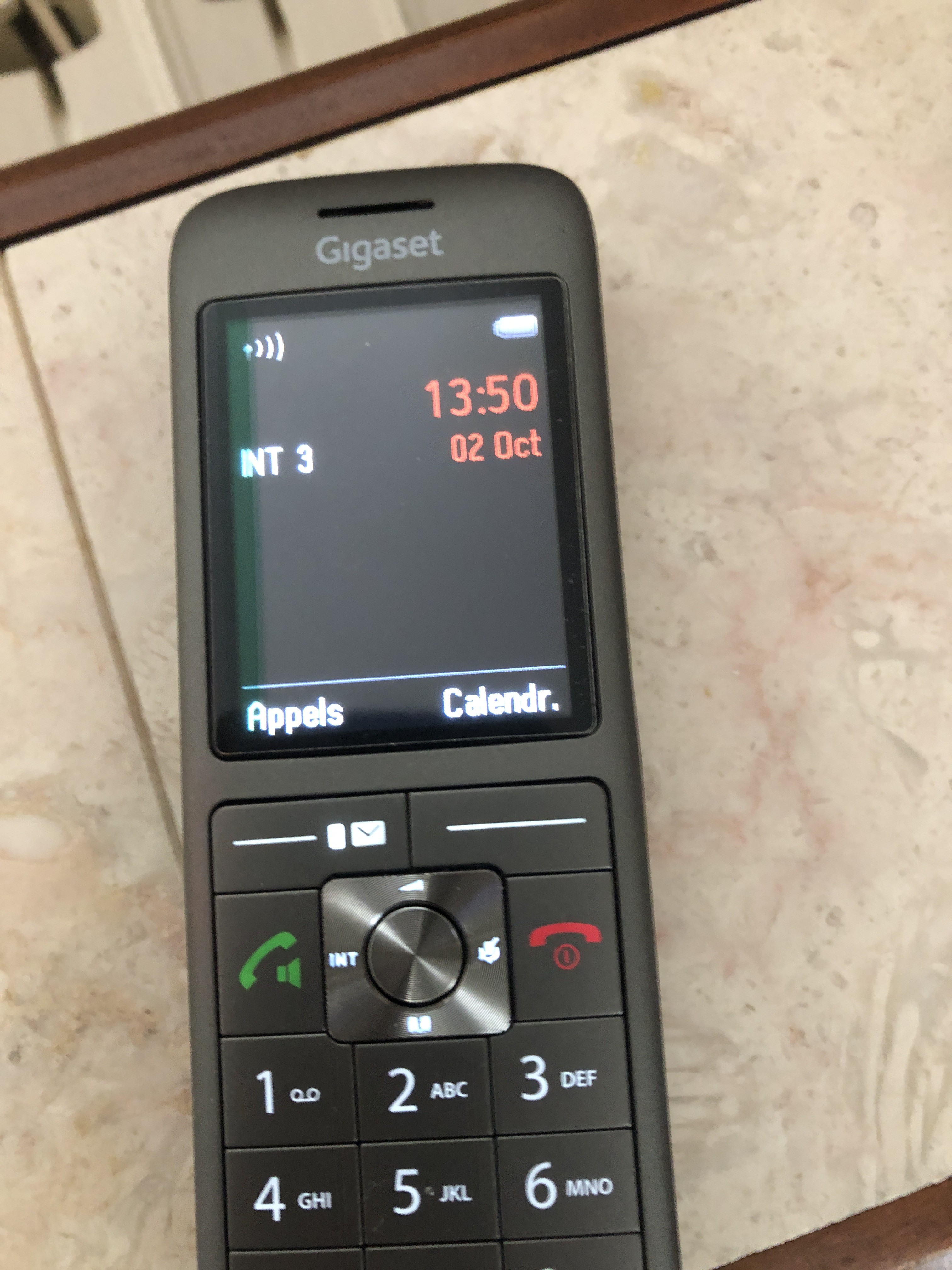

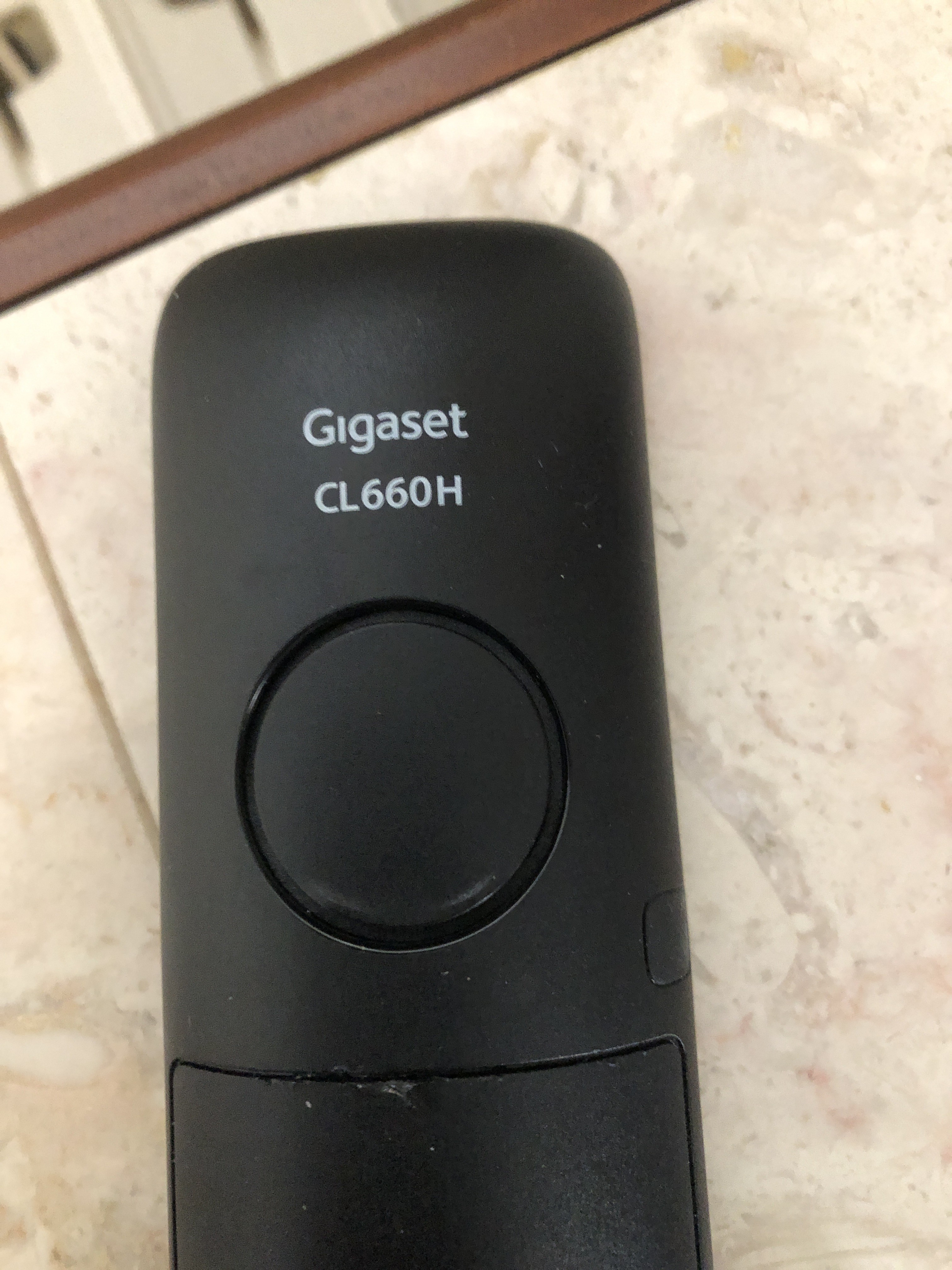

    Re : Téléphone Gigaset accus qui ne tiennent plus la charge
    voici 2 photos d'un de mes combinés
    les 2 autres ont exactement le même symbole en charge 100%
    le symbole est bien blanc en pleine charge
