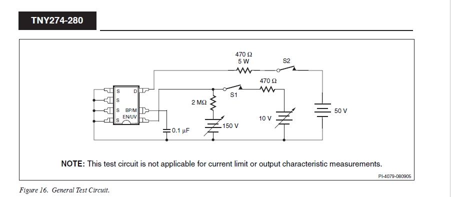

    Re : télé qui ne s'allume plus
    oublier ma demande dans le message #41,
    est-ce qu'il serait possible donc en attendent de vérifier le groupe de composant str ic 9301, transfo , coupleur, j'ai 300volts au D, mais j'ai pas de VCC alors que je devrais avoir environ 14 volts;
    je vois que le TNY274 (ic9301) n'a pas de Vcc. donc encore un autre modèle diffèrent avec implantation et fonction des brocheSTR IC5799.pngs différents que ce que j'ai vu ailleurs.
    Le TNY fonctionne puisque le 3’3v est présent ainsi que le 14,8v (VCC),c'est après que ça se gâte.
    Savez vous lire un schéma électronique ?
