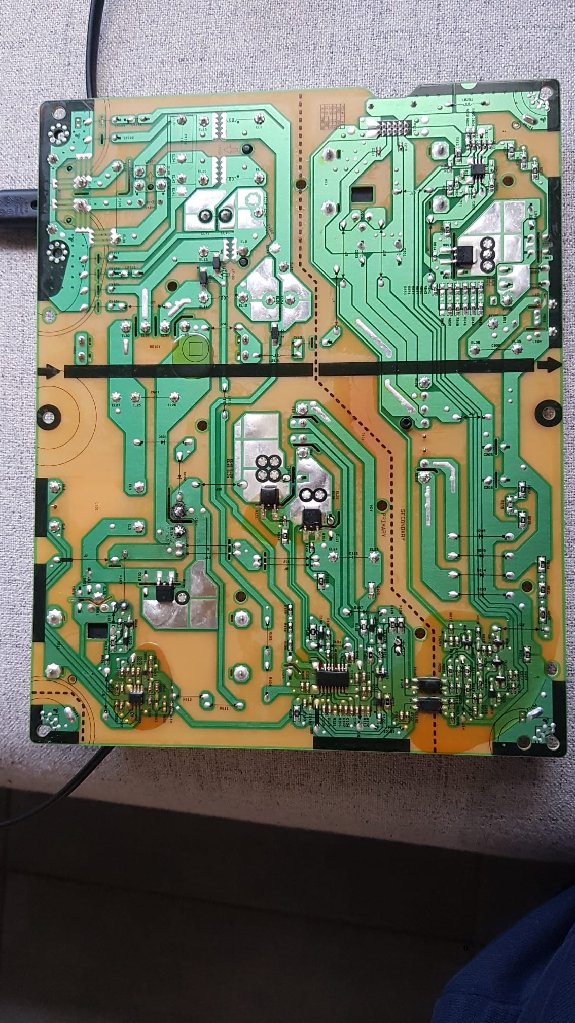

    bonjour a tous et toutes
    j ai un soucis sur ma carte d alimentation tv lg carte alimentation lgp6065t-21u1
    je n ai plus rien du tout même plus la veille j ai tester la carte j ai bien la bonne tension a l entrée de la carte après sa balance de 0v a 74v même sur le condensateur générale de 460v 68uf je ne trouve pas d ou le problème viens quelqu'un pour m aider ? d avance merci

    La photo nette de cette carte svp.
    papilou06
    Animateur Dépannage
    Re : carte d amilentation tension instable
    Si la tension varie sur le condensateur de 450v entre 0 et 74v c'est que le découpage relaxe .
    Un court-circuit doit être présent secondaire : soit dans le découpage de Vleds soit dans le redressement des tensions auxiliaires.

    Nom : Capture d'écran 2025-11-26 070745.png
Affichages : 188
Taille : 584,4 Ko voila ma carte d alimentation

    Bjr
    Sur la photo et sur la carte vous voyez deux zones délimitées par des pointillés blancs.
    La zone supérieure est le circuit secondaire ,la zone inférieure est le circuit primaire.
    Vous avez la même chose sur l’autre face de la carte.
    Votre défaut vient de la partie secondaire et/ ou du reste de l’appareil (qui fait partie également du secondaire).
    A noter qu’un défaut sur le rétro-éclairage peut provoquer aussi ce défaut.

    voila l autre face
    superbike
    Nom : WhatsApp Image 2025-11-30 à 10.39.45_09d88f01.jpg
Affichages : 180
Taille : 385,0 Ko voila l autre face
    papilou06
    Animateur Dépannage
    Vérifiez les diodes D203 ,204,205,206 et D201.

    voila je les ai re tester mais rien pas de court circuit et la lecture d un coter mais la 201 je ne la vois pas la 601 sa je la vois du coter primaire et pret de la fiche pour les leds la il y a aussi d802 et d803 j ai tester toute les diodes aparament tout es bon
    papilou06
    Animateur Dépannage
    Débranchez la carte mère et verifiez si vous avez le 13,2v sur la carte alim .

    non je n ai pas de 13.2v carte mere brachée ou pas j ai du 224v de l entrée jusqu au pont de diodes les deux pine du milieu du pont de diodes aprés entre le + et le - sa balance entre 0v et 74v

    La tension entre plus et moins du pont de diodes est la même que sur le condensateur marqué 460v.
    Il y a un gros court-circuit et vous devez le trouver.
    Je ne peux pas vous dire où car tous les composants actifs ou non peuvent être mis en cause et je n’ai pas la carte sur la table.
    Si c'est une difficulté pour vous ,changez la carte.
