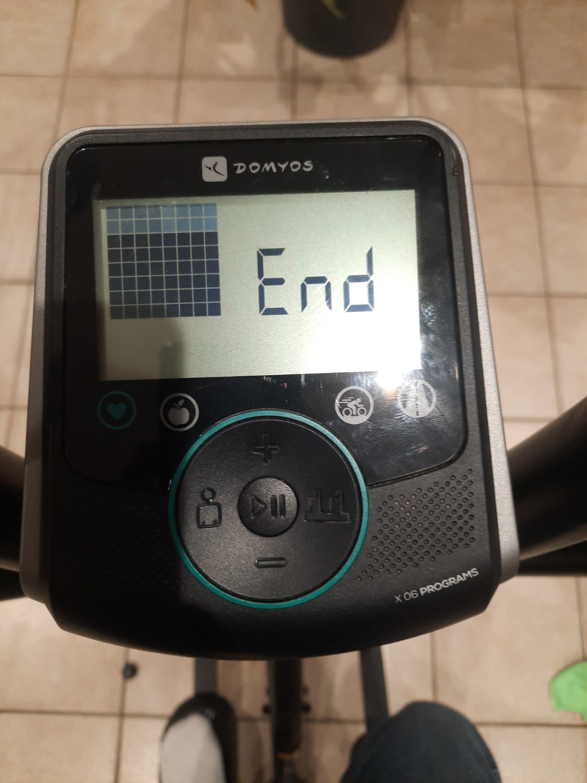

    J'ai acheté un vélo elliptique d'occasion: Domyos Elliptical Essential + avec une console 'FC5'.
    La console fonctionnait bien lors du test chez l'acheteur, mais n'a fonctionné que quelques secondes chez moi lors de la première utilisation.
    Problèmes rencontrés :
    - Lors de la première utilisation, la console a fonctionné quelques secondes (Choix des du programme, durée, etc...). Puis l'écran s'est mis a clignoter / afficher des éléments aléatoires pendant quelques secondes.
    - Dès lors, la console parvient toujours a s'allumer lorsque que je pédale et déclenche l'entrainement de base (comportement normal). Le timer fonctione, ainsi que le calcul de vitesse, distance, calorie dépensées.
    - En revanche, ce qui ne fonctionne pas:
    • Les valeurs de Fréquence cardiaque aberrantes lorsque que je pose les mains sur les capteurs (160 - 180 dès le début de la séance)
    • L'appui sur le bouton central (pause/play) n'a aucun effet
    • L'appui sur les autres boutons autour (appui long ou court) semblent tous avoir le même effet, arrêter la séance (affichage "END") ou éteindre la console ("OFF").
    Le réglage de la difficulté de pédalage passant pas la console (pas de molette manuelle), cela m'empêche d'utiliser d'autre diffculté que la plus faible.
    Diagnostique:

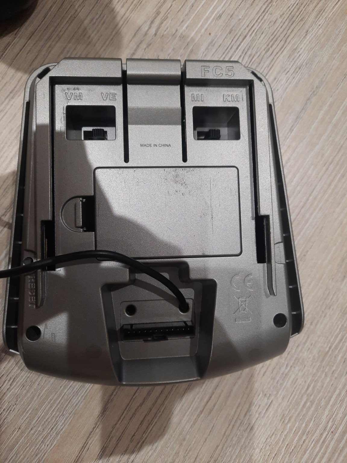

    En ouvrant la console, j’ai constaté des traces de corrosion et d’oxydation sur la carte électronique, ce qui pourrait, je suppose, expliquer ce comportement.
    Certaines traces se trouvent sur la jonction de la nappe muticolore qui relie les boutons à la carte électronique.
    Pour le moment, j'ai tenté de nettoyer soigneusement la carte avec des cotons tiges imbibés d'Alcool Isopropylique. Le comportement reste inchangé, pas mieux pas pire.
    Le remplacement de la console par Décathlon couterait 45 €. Sachant que le vélo m'en a couté 40€ et que je peux en trouver un autre d'occasion pour moins cher que ça sur Leboncoin, je préfére tenter ma chance a réparer plutot que remplacer.
    Je vous joins les photos du modèle de la console, affichage "END" après appui sur un bouton et de la carte électronique à l'intérieur.
    Qu'en pensez vous ? D'où vient le problème ?
    Que pourvez vous me conseillez pour nettoyer ou restaurer la carte électronique ?
    Merci d’avance.

    Ça a pris la flotte non ?
    ThomasV
    Re : Vélo Elliptique DOMYOS - Dysfonctionnement de la console
    On dirait plus de la colle qui a séchée
    ce ne serait pas une tasse de café qui s'y est renversée??
    ou du coca cola

    Eau, café, Coca, peut-être... J'aurais dit probablement de la transpiration puisqu'on est sur un appareil sportif.
    Je ne sais pas trop pour la colle, la console ne semblait pas avoir déjà été ouverte par l'ancien propriétaire et je vois mal comment elle aurait pu atterir la. A moins d'avoir été utilisé lors du montage par le fabricant?
    Pour toutes ces hypothèses, quelle serait la méthode la plus adapté pour nettoyer ? Est-ce que vous pensez que c'est récupérable ?
    J'ai essayé avec l'Acide Propylique de façon très légère avec un coton tige, je pourrais essayer avec une brosse à dents pour plus d'action mécanique.
    J'ai aussi entendu parlé d'acétone, de vinaigre blanc, d'alcool ménager, ou de bicarbonate de soude. Mais je ne voudrais pas utiliser quelque chose de trop agressif qui mettrait la console Hors service pour de bon....

    Ce qui me fait penser que c’est de la colle, c’est la ou elle est utilisée sur les certains composants (condensateur...), ainsi que des connecteurs et fils afin de les maintenir et de les solidifier.
    Après, savoir exactement ce que c’est n’est pas très important.
    Commence par nettoyer avec de l’alcool isopropylique.

    Après nettoyage à l'alcool isopropylique et après avoir gratté au maximum la corrosion, le fonctionnement de la console est revenu à la normale.
    Seul point noir, l'alcool isopropylique, est passé sous la carte électronique et a laissé des traces blanches sous l'écran, auxquelles je n'ai pas accès.
    Rien de problèmatique dans mon cas mais ça aurait pu être évité. Donc si certain passent sur message, faite attention de bien protéger partout ou l'alcool pourrait s'infiltrer !
    Merci pour vos conseils.
