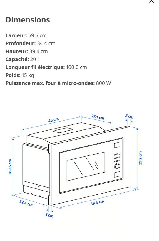

    Re : Bruit et fumée dans mon Micro-Onde. Est-ce réparable?
    c'est vrai que pour trouver les dimensions c'est vraiment la croix et la bannière !
    Sur le site d'Ikea, ils donnent les dimensions
    des dimensions utiles pour un encastrement, mais les dimensions utiles non renseignées, je peux rentrer ma grande assiette de spaghetti ?
    rooney

    Les dimensions que donne Ikea servent surtout à l'encastrement.
    Je pense pas que ça influence le volume "commercial" ( 20L, 23L, 25L, 250L )
