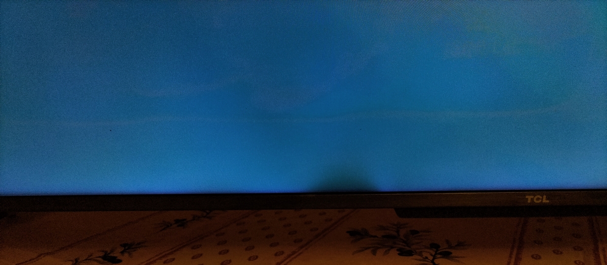

    Bonjour, toujours par rapport à ce téléviseur un peu capricieux je constate une ombre un peu noir en bas de l'écran. Pensez vous qu'une led du rétro-éclairage puisse être HS?

    papilou06
    Animateur Dépannage
    Re : Problème alimentation sur TCL 50C715?
    Bjr
    Oui c’est possible ou une poussière mais il faut démonter pour savoir.
    L’appareil fonctionne toujours ?
    Merci Papilou, je vais donc démonter la dalle pour en avoir le cœur net une fois pour toute et vérifier les leds. Par contre je constate qu'il n'y a pas de rebord autour de la dalle, dois je comprendre qu'elle est uniquement collée?

    papilou06
    Animateur Dépannage
    Normalement les dalles ne sont pas collées mais je me méfie avec ce matériel chinois.
    Si la dalle est collée essayez à chaud avec un sèche-cheveux, attention de ne rien forcer sinon c'est la casse assurée.
    Papilou, je confirme que la dalle est bien uniquement collée sur le support par un adhésif double face. J'ai réussi à la décoller en glissant dessous une radio médicale tout le tour pour la décoller. Je l'ai bien déposée à côté mais nouveau soucis, je ne vois pas du tout comment sortir le reste des plaques du cadre? J'ai défait la barre du dessous qui elle était clipsée sur le rebord mais je ne vois absolument pas comment retirer le reste du cadre (droite, gauche et haut). Aucun vis apparent ni clips, dois-je comprendre que le rebord lui aussi est collé?
    papilou06
    Animateur Dépannage
    Je ne sais pas ,le cadre en plastique qui supporte la dalle doit se retirer soit en éléments soit entier.
    Mais vous voyez mieux que moi .
    Repérez bien l’ordre des filtres optiques pour le remontage.L’appareil peut fonctionner sans la dalle. ,aucun problème
