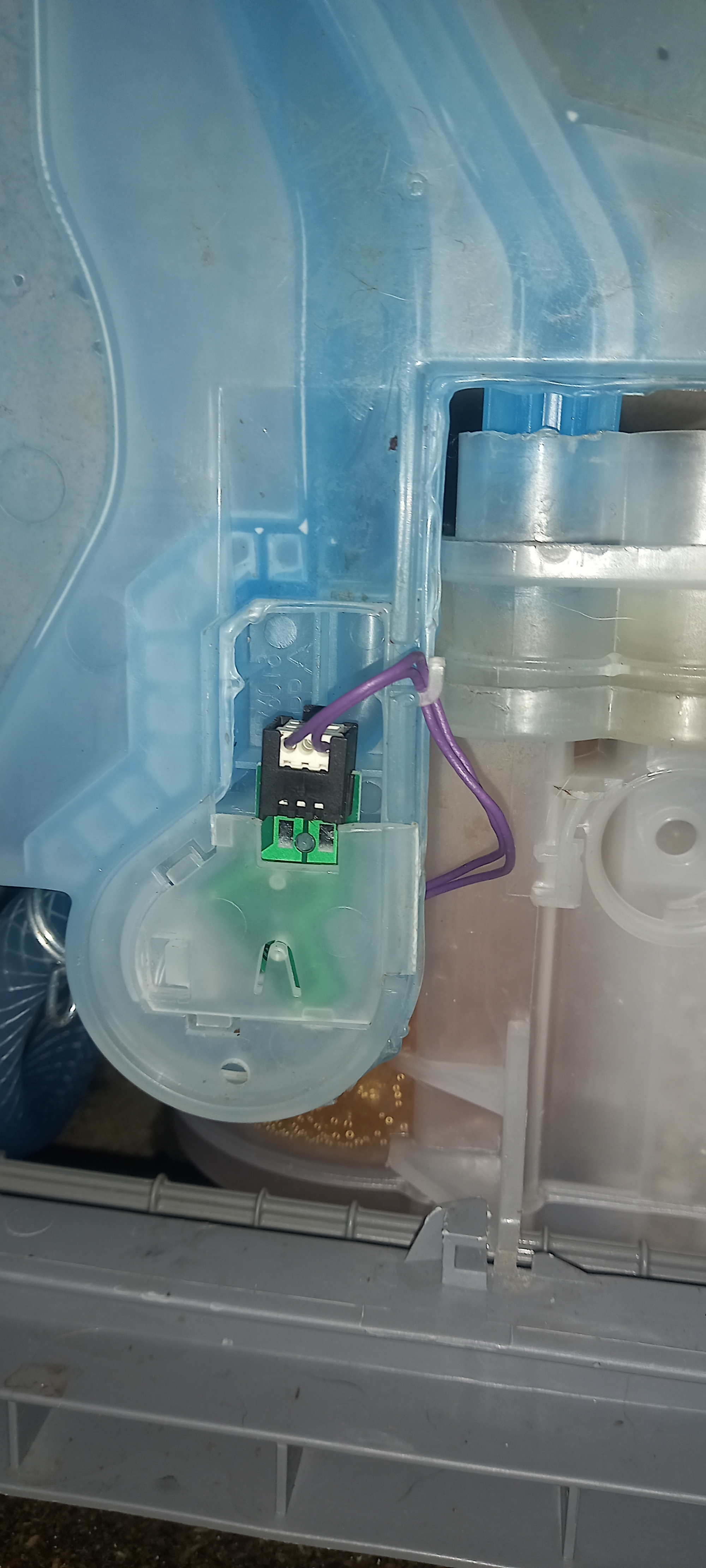

    souvent, sur les appareils modernes le remplissage en eau est mesuré par un débitmètre qui renseigne la carte sur la quantité d'eau entrée dans la machine, si le débit de l'eau entrante est trop faible ou nul la machine doit emmetre un code erreur,
    ensuite, quand le remplissage est validé, la carte scrute la forme du courant consommé par la pompe de cyclage, si le courant de la pompe n'est pas conforme la carte interdit le chauffage et emmet un code erreur, ceci afin que le chauffage ne puisse se faire alors que l'eau ne circule pas (turbine de pompe encrassée, turbine hs, circuit bouché etc..)
    peut on avoir une photo du remplisseur entier ?

    Re : Lv beko KDIN 28321 déborde puis
    Bonsoir Titijoy3 ,
    j'ai changé le débitmètre !
    ce qui est étonnant , c'est qu'il prend l'eau , s'arrête bien tout seul , et reste à l'arrêt , alors que les autres fois il se lançait , on entendait même un petit sifflement très aigu juste avant le démarrage de la pompe , comme si ça provenait de la carte , mais ensuite il restait comme sur la photo !
    sur le répartiteur , il y a une sorte de vanne avec électro aimant , mais pas une bobine !
    je vais envoyer une photo !
    merci pour tout !

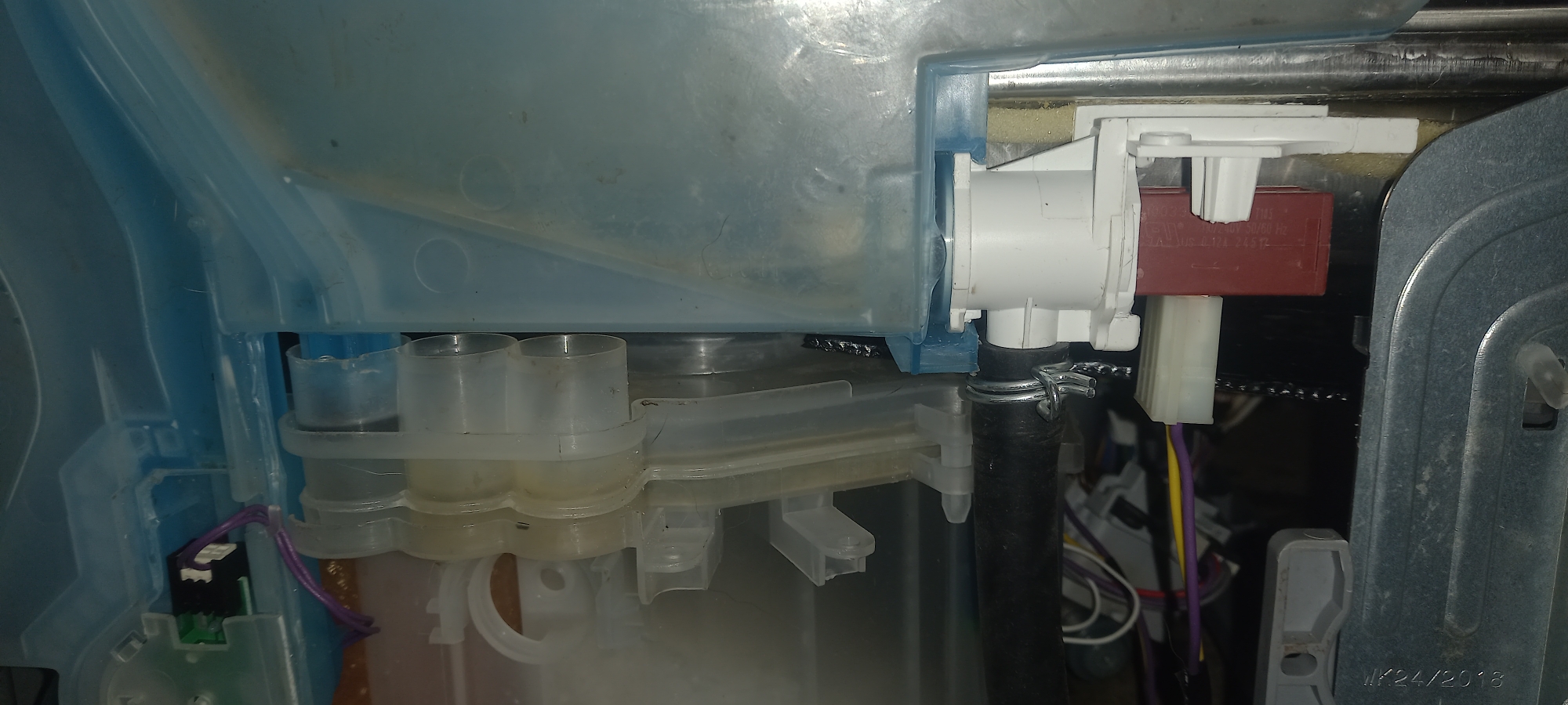

    bonsoir ,
    la vanne électrique en bas , à droite , est excitée , non pas par une bobine , mais apparemment par un électro aimant !
    si je mets 230v sur les cosses , la vanne ne bouge pas !
    peut être que ça n'a rien à voir !
    Citation Envoyé par H7G6 Voir le message
    bonsoir ,
    un électro aimant, c'est une bobine avec un noyau mobile, comme une électrovanne..
    il est possible que ce remplisseur comporte une réserve d'eau correspondant à la quantité nécessaire pour un remplissage de la cuve, une électrovanne, commandée par un électroaimant est activée en début de programme pour faire passer l'eau de la réserve dans la cuve, si cette électrovanne ne fonctionne pas il n'y a pas de remplissage de la cuve et la pompe de recyclage tourne à vide ce qui empêche le chauffage..
    ce dispositif est utilisé afin d'améliorer la qualité de séchage, en effet, la réserve d'eau froide est plaquée contre la cuve sans isolant intérmédiaire ce qui provoque la condensation de la vapeur produite et son ruissellement contre la paroi, l'eau est ensuite évacuée par la pompe de vidange
    il faudrait controler le bon fonctionnement de l'éléctrovanne de transfert ainsi que la propreté de la durit électrovanne/cuve
    Bonsoir ,
    j'ai commandé un électro aimant , l'ancien ne réagissant pas avec 230v !
    Le nouveau ne réagit pas non plus !
    je ne comprends pas ,
    vraiment bizarre .
    Merci , en tous cas , pour votre aide !
    H7G6
    La durite qui va de l'électrovanne à la cuve est propre !
    peut on avoir une photo de l'étiquette sur l'électrovanne de transfert ?

    Re : LV Beko KDIN 28321 déborde puis
    je voulais bridage pas bridge !Nom : 20251116_151946.jpg
Affichages : 130
Taille : 3,57 Mo
    H7G6
    Je voulais dire bridage , pas bridge !
    Pièce jointe 513777
    H7G6
    Bonjour , encore moi !
    Normalement , on entend vibrer une bobine !
    La parrtie mécanique est très propre !
    Re
    ce n'est pas un électro aimant mais un actuateur (c'est une résistance qui chauffe de la cire si je ne me plante pas )
    Bonsoir Richard 31 ,
    je pense que vous avez raison , il ne doit s'actionner qu'une fois chaud , j'aurais dû attendre , donc rien à voir avec ma panne !
