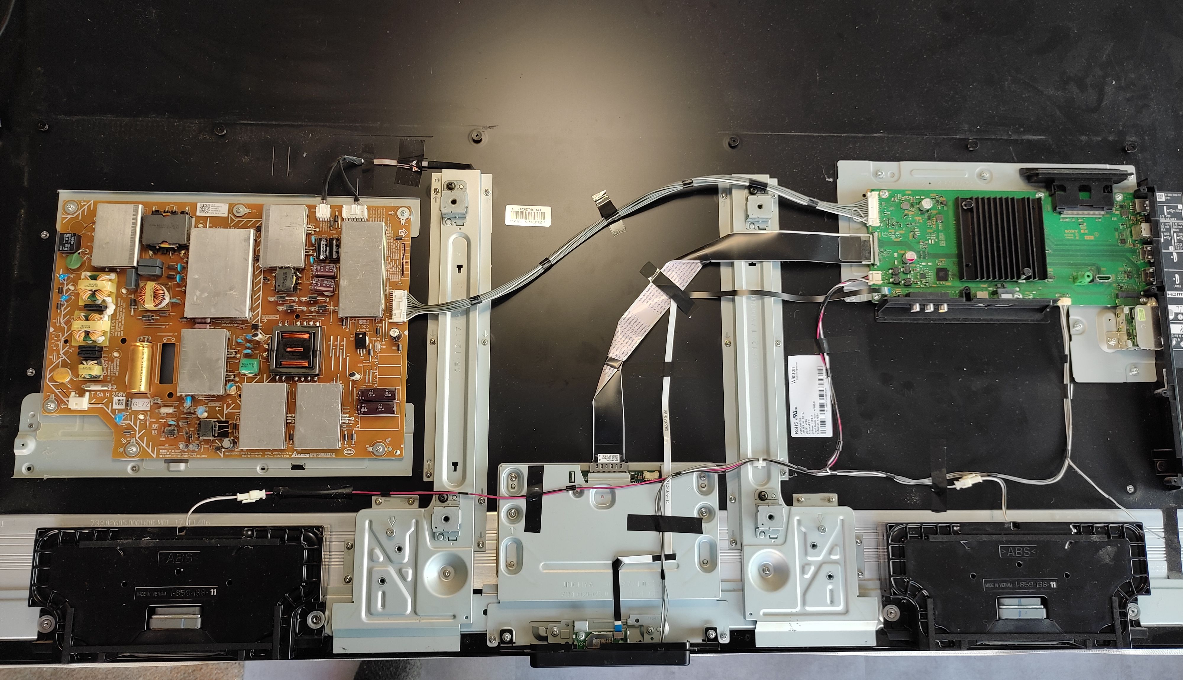

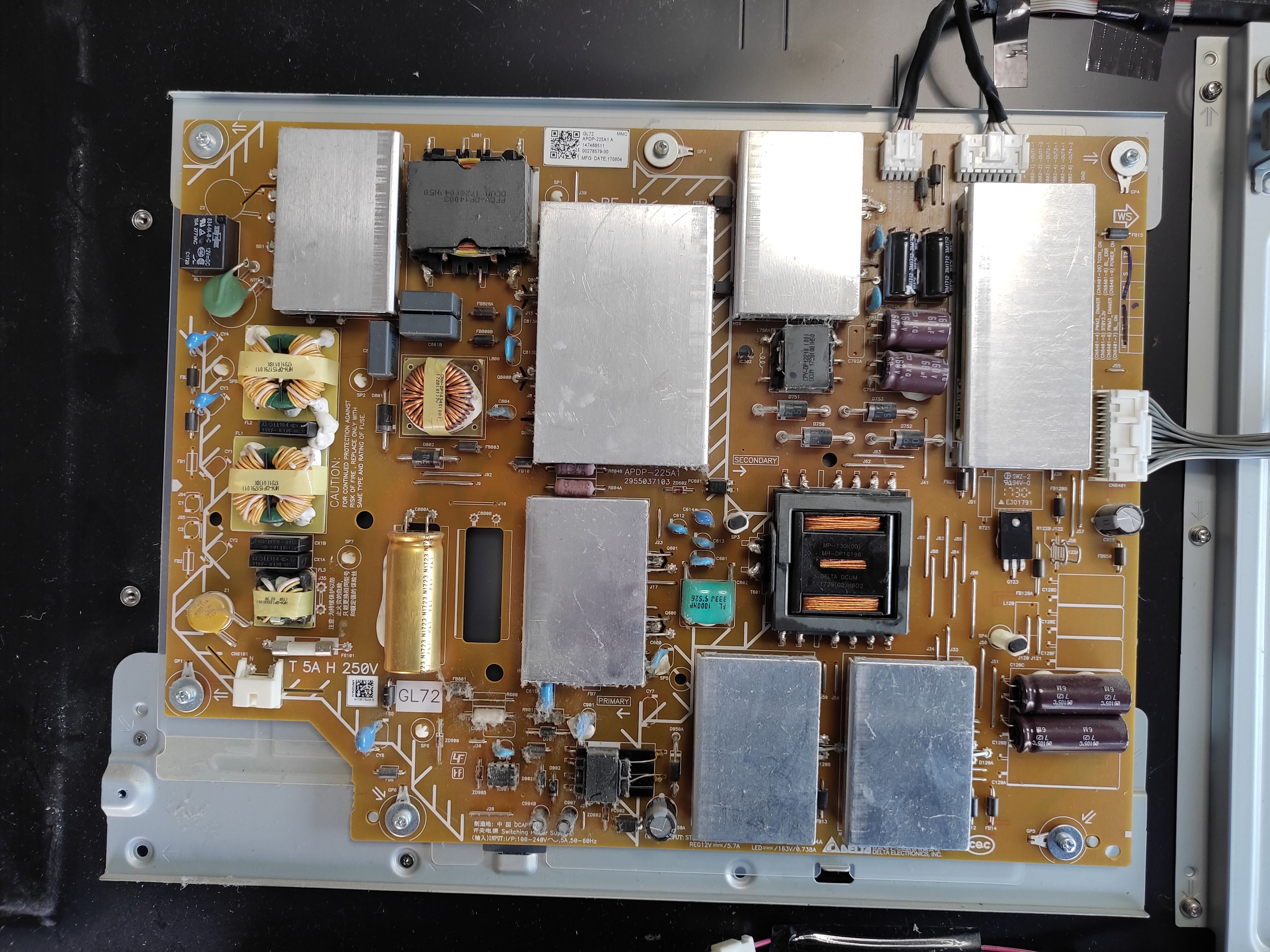

    Pour plus de précisions des photos de l’ensemble du châssis et des cartes électroniques seraient les bienvenues car les documents techniques sont rares.

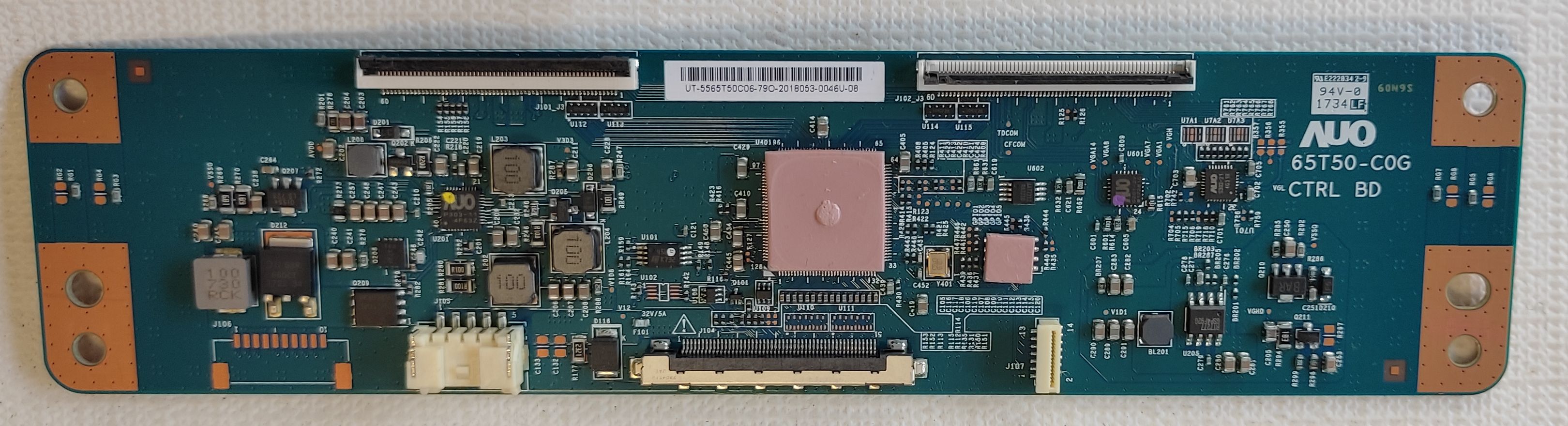

    Quelques photos du châssis :
