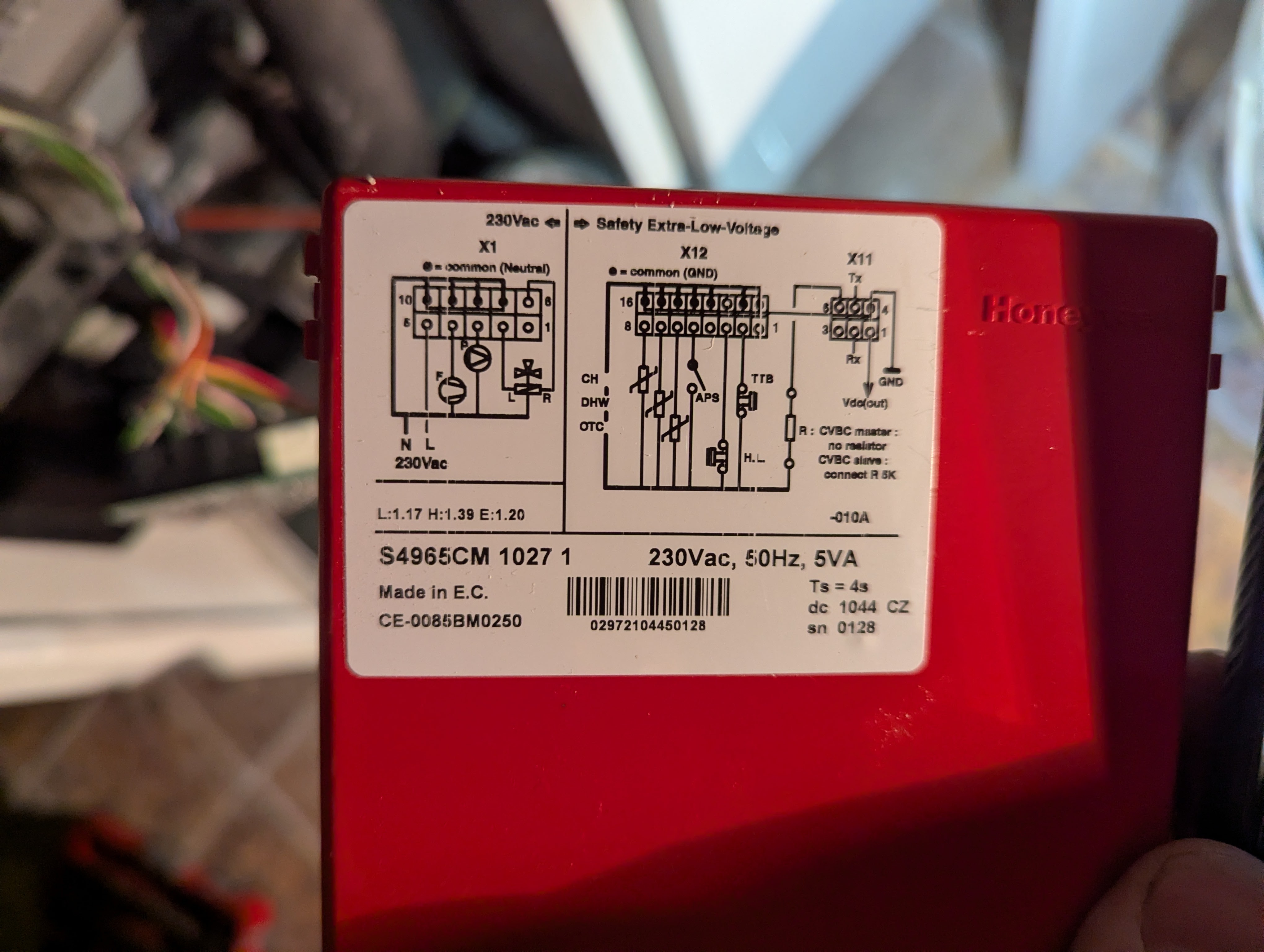

    Bonjour j'ai une chaudière Junkers EHLE27 de 2011 Junkers qui a laché et il faudrait remplacer la carte mère.
    Problème je ne trouve plus le modèle exact car la carte mère semble avoir été remplacée dans le temps.
    Information sur le matériel actuel:
    Carte mère S4965CM 1027 1: PXL_20251124_122703065.MP.jpg PXL_20251124_123329811.jpg
    Remplacement éventuel par une carte S4565CM comme semble l'autoriser les fiches techniques mais je ne trouve pas la specification exacte 1027 1 pour éviter tout souci ..
    Que feriez-vous à ma place ? J'ai pensé à la carte S4565CM 1047 1 car il n'y a qu'un chiffre qui change. Comment savoir si tout est ok avec ce nouveau modèle ? s-l1600.jpg
    Merci beaucoup pour votre aide !

    Petit complément d'info, en cherchant sur internet le modele exact Honeywell S4965CM 1027 1 je suis tombé sur un article ebay en rupture de stock mais avec un code produit bosch que je ne connaissais pas: 87168326430
    En recherchant à nouveau avec ce code je tombe sur des boitiers cvbr mais sans aucune info de ce que c'est.

    Comment feriez-vous dans mon cas ? Meme si c'est pour d'autres marques de chaudières, on peut faire confiance si même code ?

    Pour les futurs personnes qui auront le meme problème, la piece semble être celle-ci https://www.bosch-homecomfort.com/we...rt/87168342720

    bonsoir réf chez DD ou bosch en stock :
    87168326430
    https://www.ebay.it/itm/376215994501
    ok la panne a bien été identifié ?

    J'ai pris le modèle pour EHLE (qui est la mienne) et pas ELM, ça se trouve c'est la meme mais dans le doute autant prendre celle exacte pour ma chaudière, code bosch: 87168342720
    On verra c'est en cours de livraison
